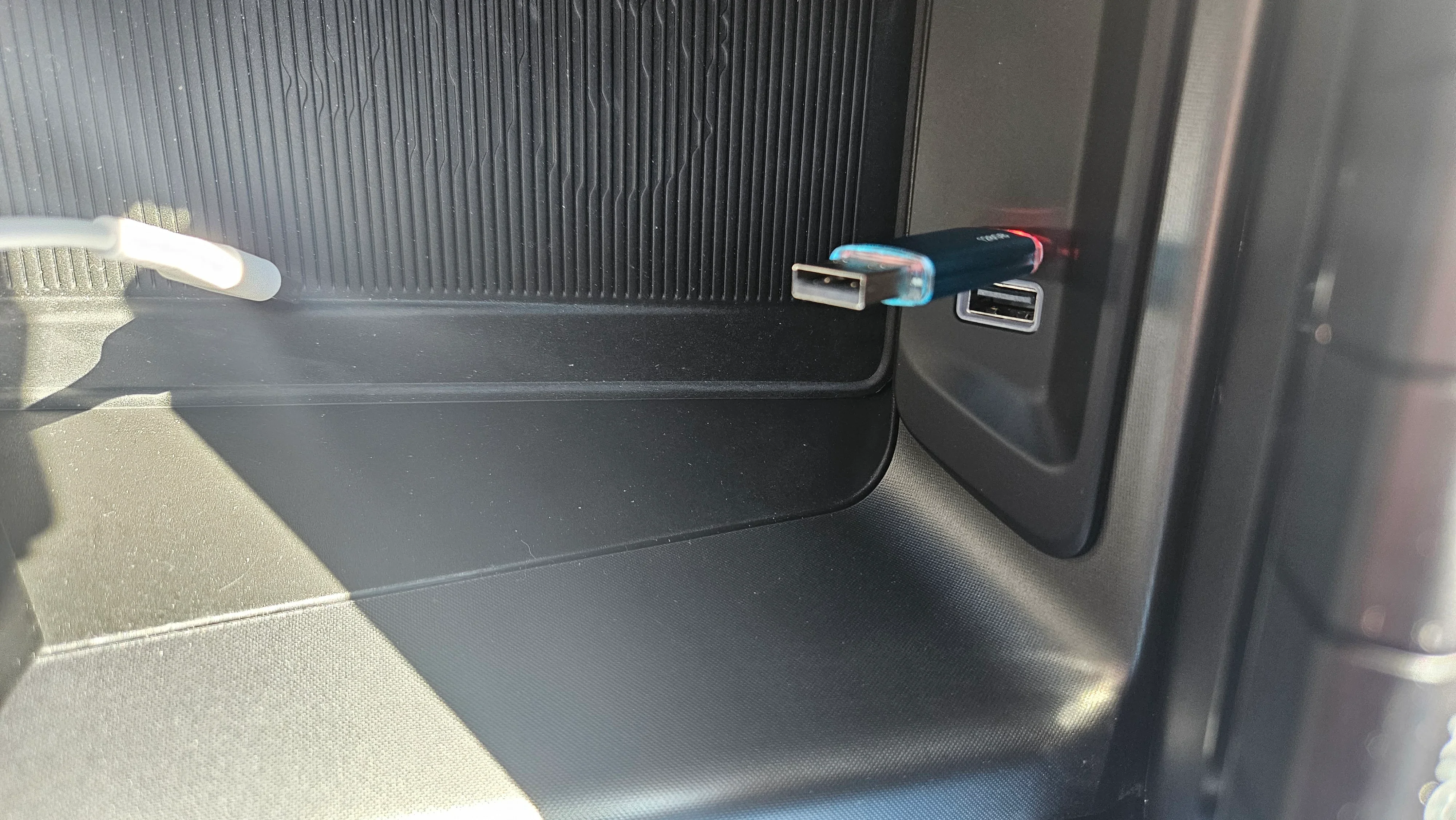

Per la prima volta ho scaricato l'aggiornamento mappe Europr (2026/03) dal sito Stellantis, ma non riesco a aggiornare sull auto.
Ho seguito le istruzioni, formattato la usb enfatizzare e salvato i file decomprimere lo zip,.però inserendo la usb nell'auto non accade nulla di automatico, come promettertelo le istruzioni scritte sul sito Stellantis. Sul menù non trovo opzioni specifiche.Visualizza allegato 302000
Come dovrei fare?
inserisci prima di avviare l'auto..
e se non parte in automatico.. apri la navigazione sull auto.. e clicca mappe.. dovrebbe uscire l'avviso..
