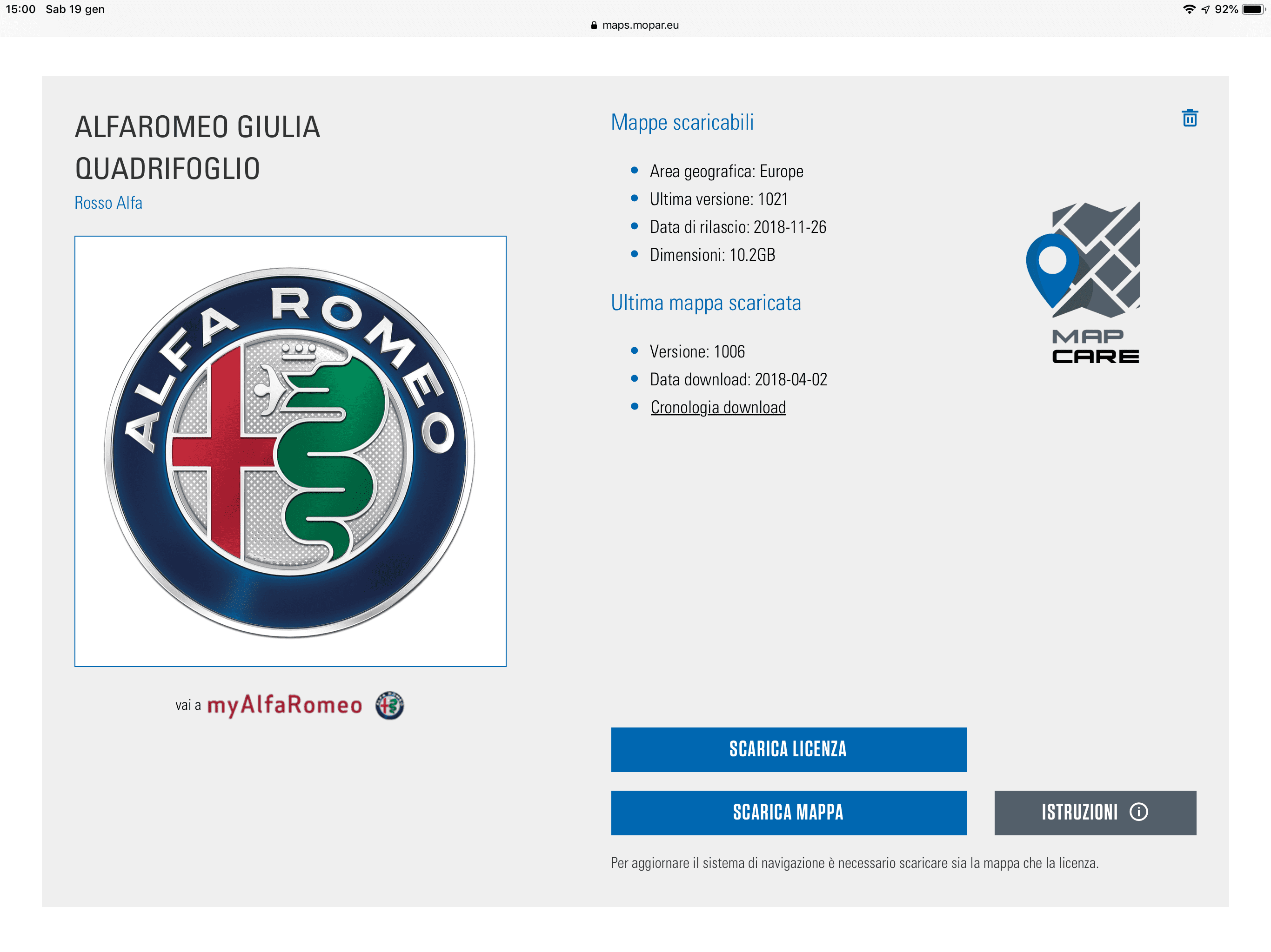

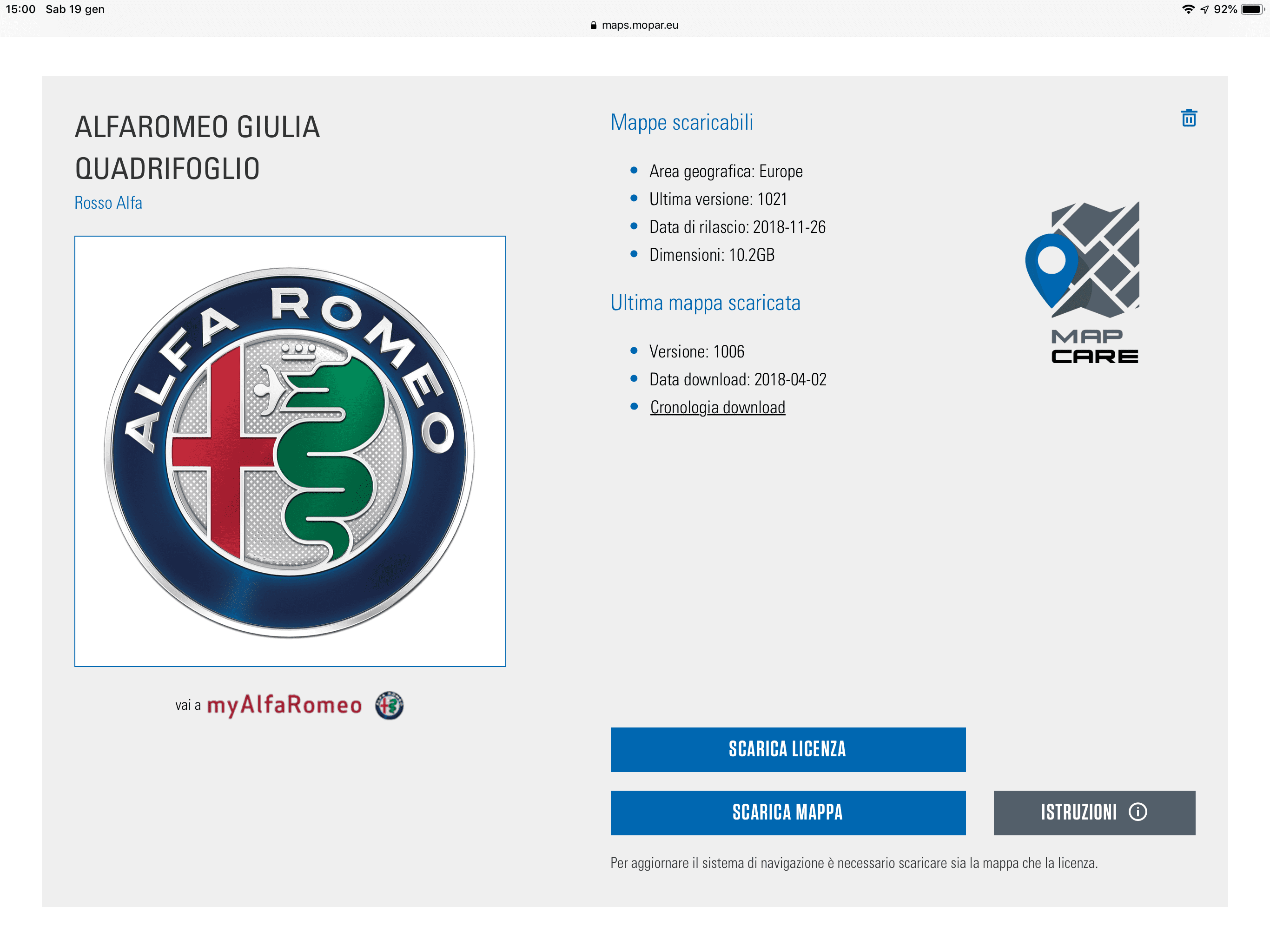

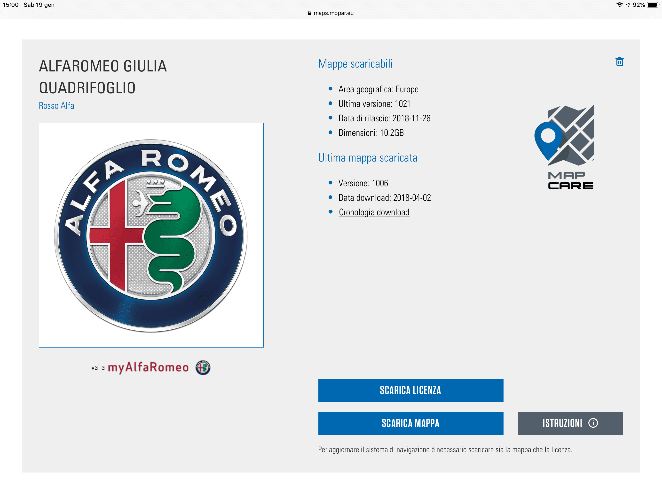

Sinceramente io non ho mai dovuto compiere nessuna operazione di de-zippaggio dei files...
Mi si presentano due caselle cliccabili, una per il download della licenza e una per quello delle mappe (in blu nella foto - che fatica ad aprirsi sul forum oppure si apre deformata, gioie dell'informatica...).
Salvo i files sul PC e poi li copio direttamente su una chiavetta appena formattata NTFS e basta...
A parte l'errore cronico del sito mopar.maps.eu che dice che l'ultima mappa che avrei scaricato è la 1006 (ho la 1021 e nella cronologia sarei fermo addirittura al 2017 - il sw FCA non si smentisce mai...) ha sempre funzionato tutto senza altre operazioni.

Idem, compreso il fatto che l'ultima mappa scaricata sarebbe la 1006!
Si scaricano i 2 file, mappa e licenza, si mettono così come sono nella root della chiavetta (non vanno messi in una cartella) ed ha sempre funzionato tutto

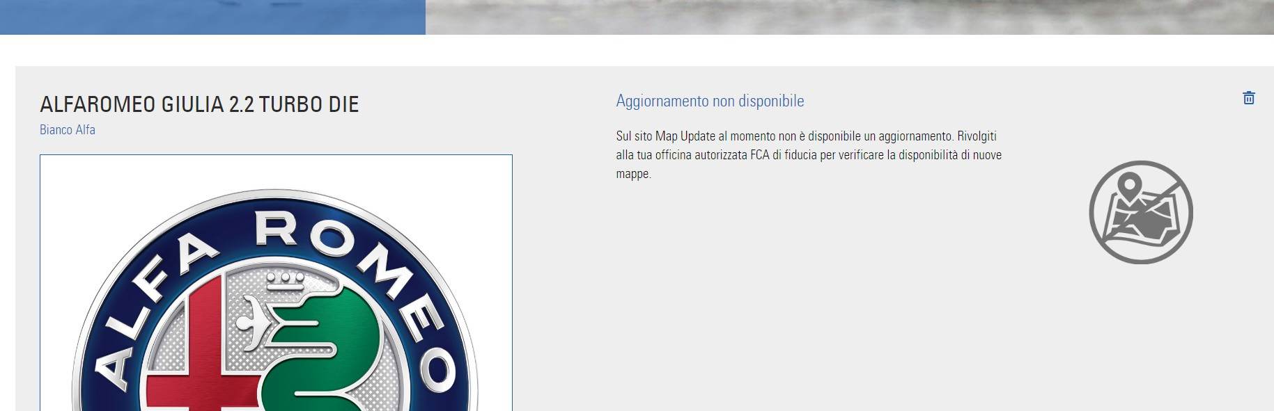

A parte che a me oggi dice questo...
Inquietante... :confused:
Idem anche a me lo stesso messaggio
è probabile che stiano semplicemente aggiornando il sito, a me da lo stesso messaggio anche su spider, che non ha assolutamente le mappe (prima c'era scritto di acquistare l'estensione delle mappe)
