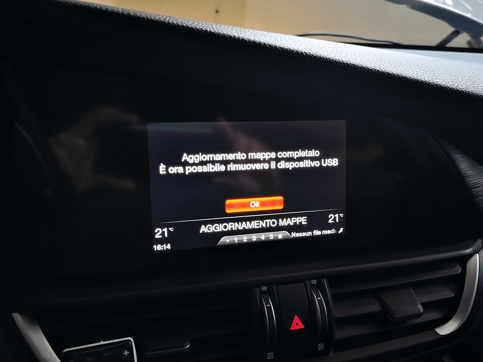

Io sempre fatto a motore acceso, ho la macchina in un parking aperto, quindi no problem, ho fatto un giro per la spesa e al ritorno in marcia l'ho lanciato e ora finisco fermo in parcheggio.

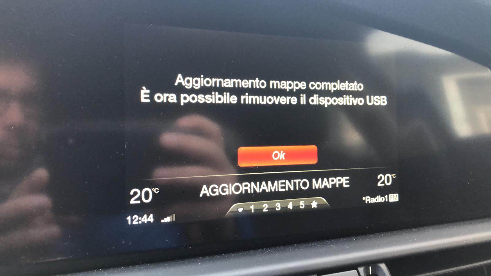

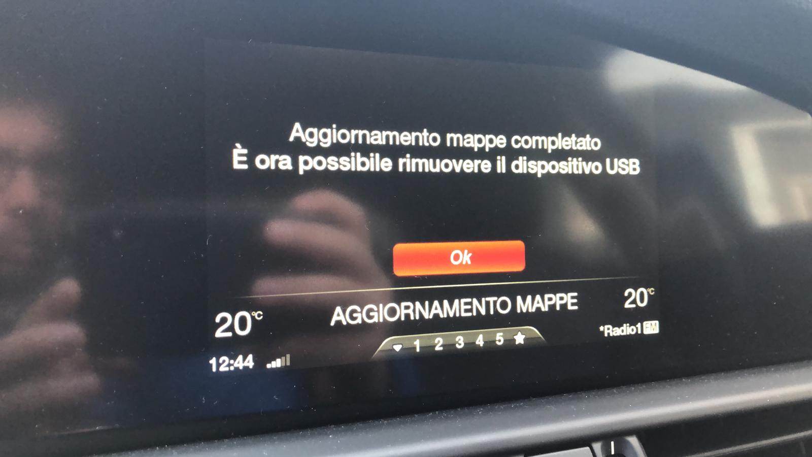

Maremma impestata ladra! Ho appena finito la mia battaglia contro l'aggiornamento delle mappe. Un sacco di volte l'aggiornamento si è interrotto poco dopo la metà. Provato a riscaricare la mappa, formattato più volte la chiavetta con tutti i sistemi e partizioni varie. Poco fa, non so come, l'aggiornamento è andato a buon fine!
