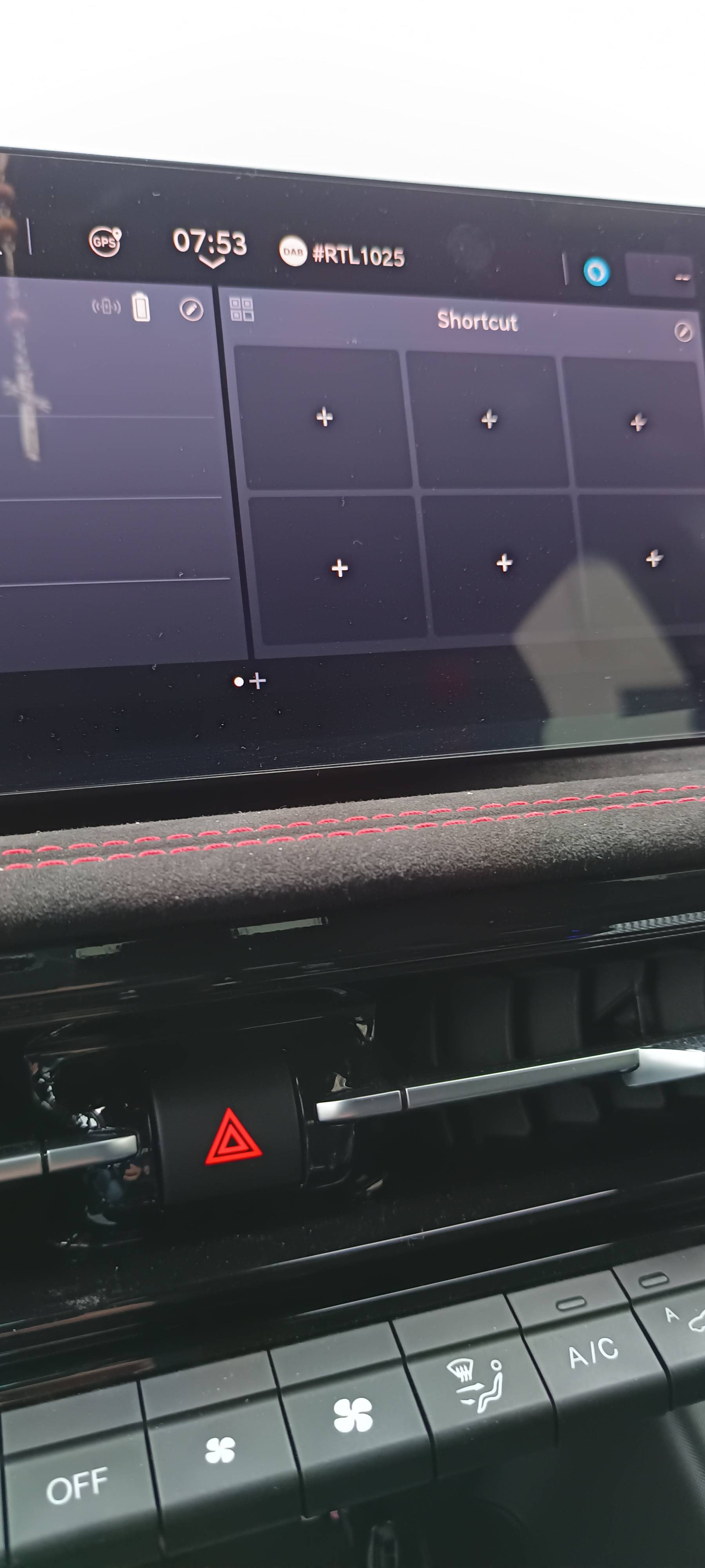

ho cercato di fare come hanno scritto, ma non riesco a sistemare
    311.4 KB · Visualizzazioni: 88
Il menù Opzioni Speg. veicolo come da tua foto e dalla mia prima delle 2 che ho allegato è il menù delle impostazioni generali, quindi tu ci stavi facendo vedere le impostazioni generali: come vedi dalla tua foto c'era un omino di fianco a quelle opzioni che sta ad indicare che l'impostazione di quelle opzioni a livello di profilo utente erano diverse (e vincono quelle dell'utente sulle generali).
Per vedere come erano impostate le stesse 2 opzioni sul profilo utente dovevi andare nel menu Profilo person. come da mia seconda foto, dove scorrendo ci sono le stesse 2 opzioni che evidentemente avevi settato in modo differente: avendo cancellato il profilo ora l'auto legge le impostazioni settate a livello generale, tant'è che se guardi ora non dovresti più avere l'icona dell'omino.
Spero di averti chiarito il perché succedeva, ovvero molte impostazioni sono "duplicate" sia a livello di generale che possiamo considerare come il default che a livello di profilo utente perché ogni utente se le potrebbe personalizzare a piacimento: ovviamente quelle del profilo utente, se impostate diversamente dalle generali "vincono".
Ciao
Niente..oggi ho ripreso l'auto e ho di nuovo quel problema. Proverò un reset alle impostazioni di fabbrica e via, sperando di risolvere
