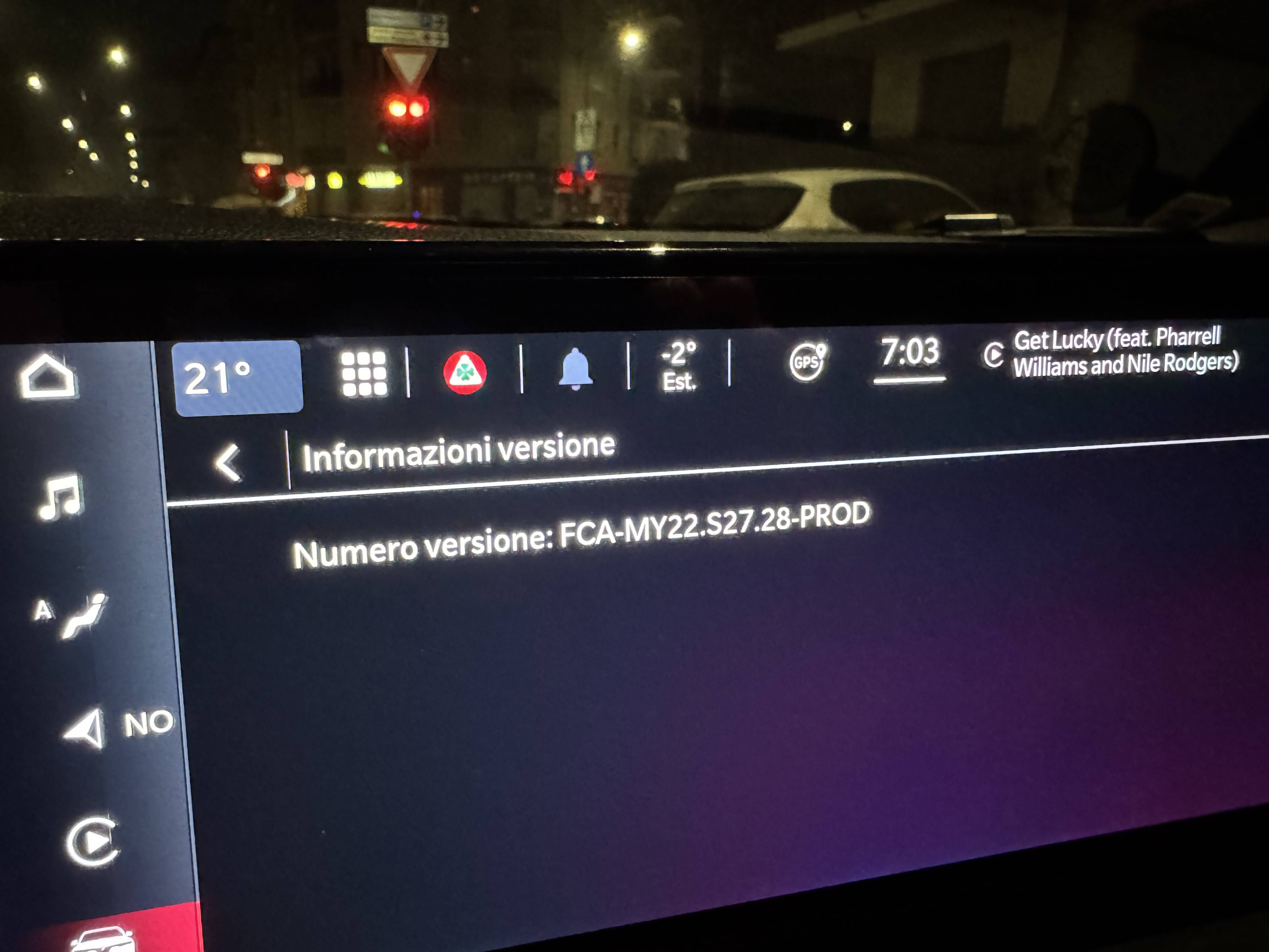

La tua versione è cambiata?
Io ho questa … e sinceramente non sono un fanatico dell aggiornamento , nel senso , me lo faranno al tagliando ? Bene .
Poi mi pare che scorrendo il menu, c e un opzione aggiornamento wi fi che nella mia auto è deselezionato ….
Sì quella versione è la classica di Tonale prodotte metà 22-metà 23.
Opzione wifi è disattivata di default, teoricamente se uno la attiva e usa il suo telefono come hotspot (o se ha una wifi esterna a cui connettersi vicino a dove è parcheggiata l'auto), lui poi cerca e scarica l'aggiornamento. Poi una volta che esci dalla videata delle reti wifi la voce "opzione aggiornamento wifi" si disattiva e la dovresti riattivare ogni volta che vuoi cercare se c'è un aggiornamento ota
In pratica, come sappiamo, nelle Tonale più vecchie non serve a niente (a meno che queste testimonianze di aggiornamenti anche di chi ha versione vecchie non siano un "nuovo inizio") non trova OTA. E gli OTA agli altri arrivano automaticamente, senza attivare quella voce e senza connettersi a una wifi esterna
Esattamente.
L'opzione wifi è il classico hotspot per poter navigare utilizzando i dati della vettura: per questo è data la possibilità di abbonarsi a Ubigi ad esempio (cosa che io ho fatto)
Gli aggiornamenti OTA, invece, non utilizzano questo protocollo ma si servono di una sim a parte presente di default in vettura
Io continuo ad essere della mia idea (ma potrei sbagliarmi ovviamente) che l'aggiornamento di @Nunzio76 non è avvenuto via OTA ma in assistenza (per ragioni che non conosco) a fine novembre quando ha portato la sua vettura in officina. In questi giorni si è solo accorto delle nuove icone (probabilmente frutto di un aggiornamento OTA) ma che non c'entra nulla con il MY che è stato modificato solo manualmente in concessionaria ed in occasione della sua ultima visita. Quando ha visto le nuove icone ed è andato nella sezione "sistema" si è accorto di avere la MY 24 e ha pensato di aver ricevuto l'aggiornamento via OTA (cosa che per me è impossibile visto il "peso" e la necessità del collegamento della macchina ad un "terminale")

Esattamente.
Vi é un log o un qualche cosa per capire come é avvenuto l'aggiornamento che voi sappiate?
Stasera do anche un occhio alla fattura del tagliando di cosa é stato fatto magari ci sta una qualche strada per capire
