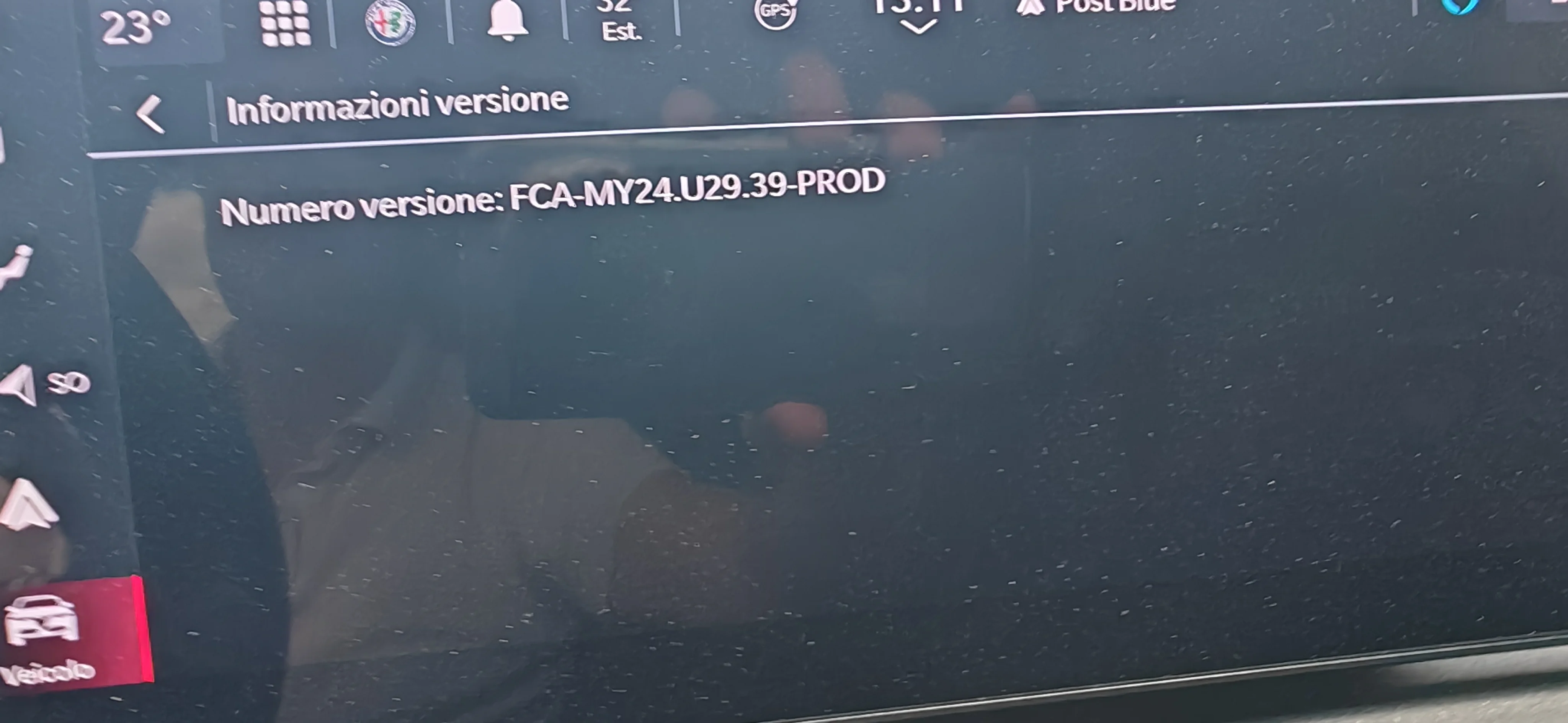

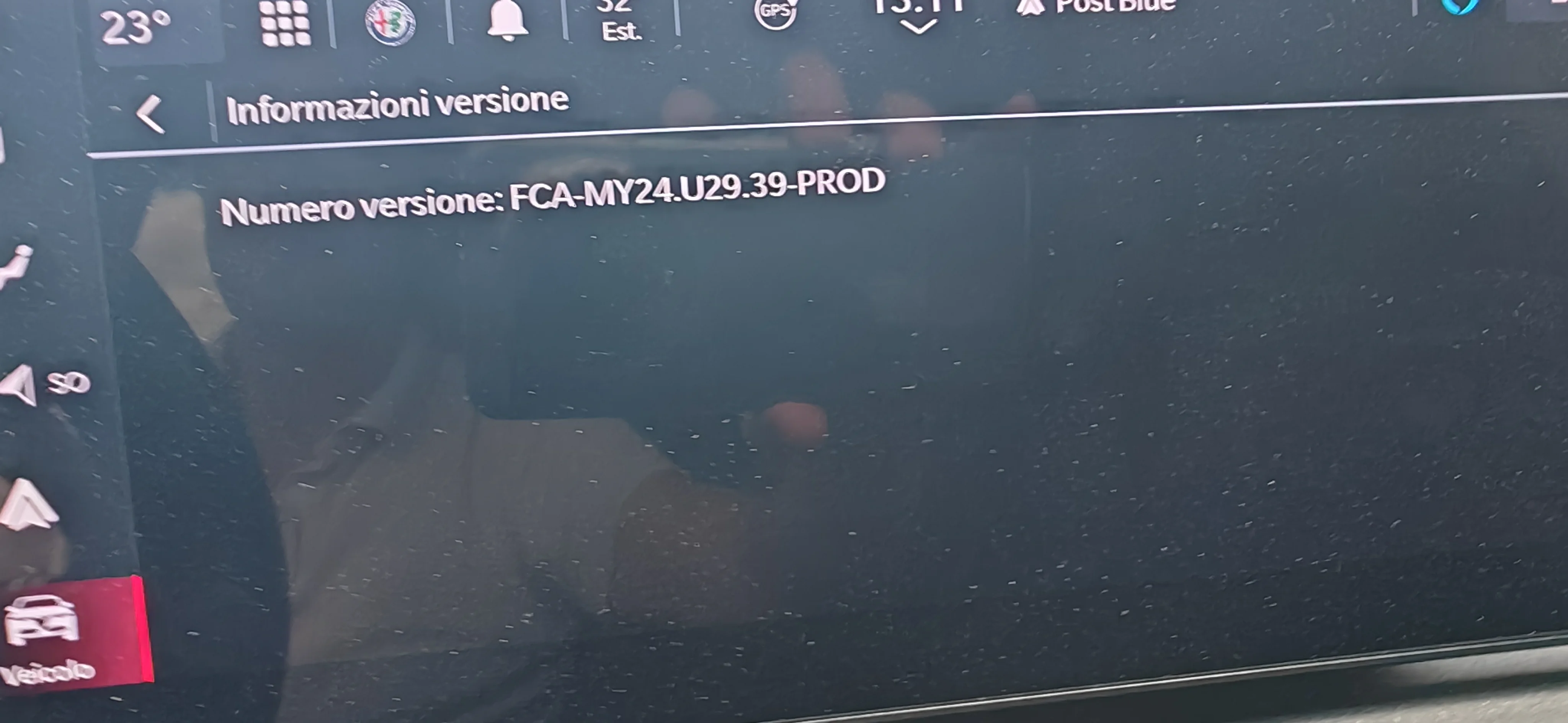

Buongiorno,
solo per aggiornarvi, ieri sera mi è arrivato l'aggiornamento software alla mia Tonale del 2022 1.5 MHEV 130cv.
    182.3 KB · Visualizzazioni: 51
