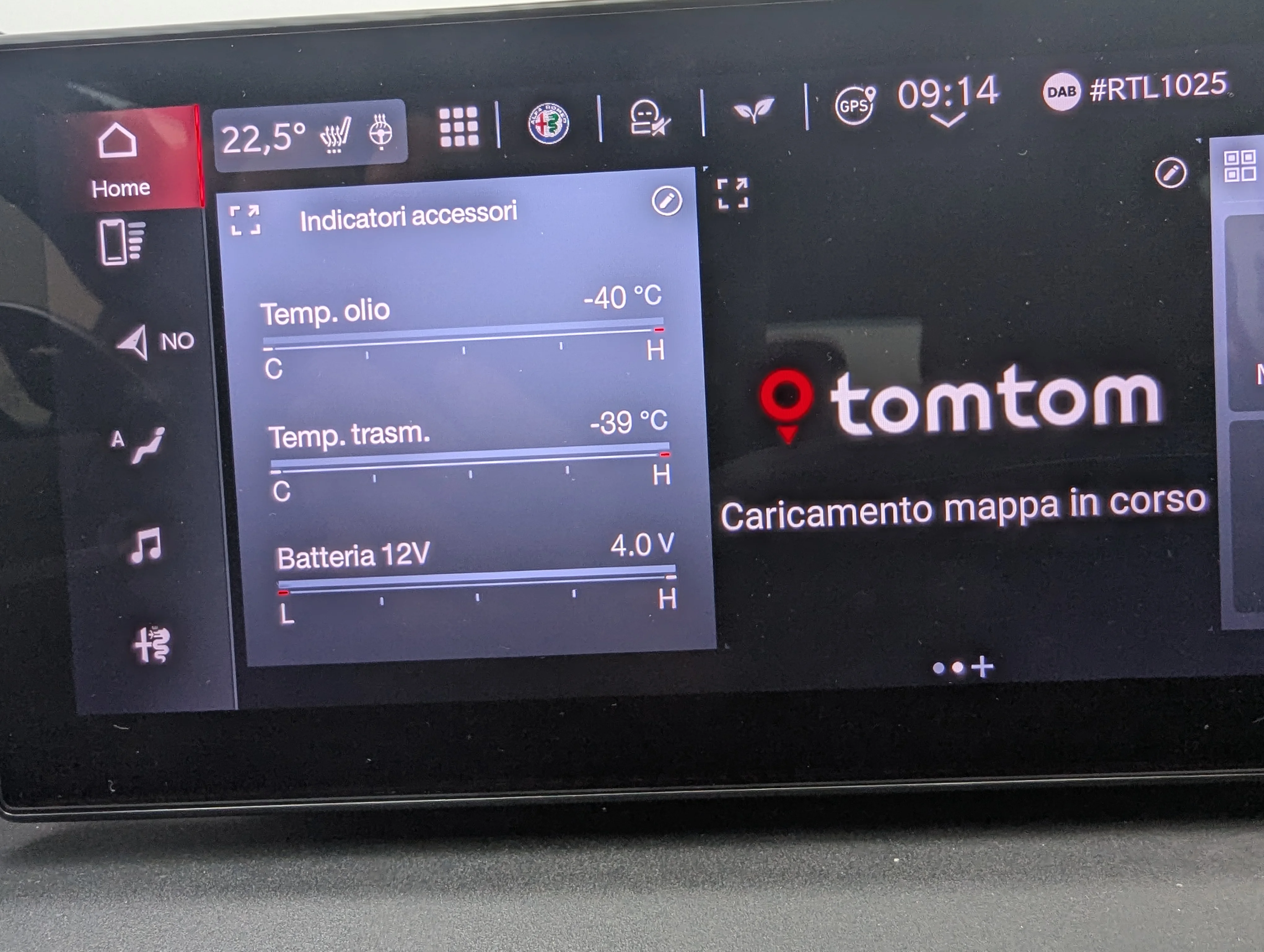

Al momento (come già postato in un altro thread) l'unica anomalia che ho riscontrato dopo qualche giorno con il nuovo software è un problema su alcuni widget che ho nella home ( i menu dedicati di prestazioni, temperatura, voltaggio e mappe sono perfettamente funzionanti, quindi ritengo sio un bug software).
Purtroppo si ripresenta spesso però, a quanto pare, sono l'unico ad avere questo bug.
(le temperature si abbassano, ma non vivo proprio in siberia 😅)
    733.9 KB · Visualizzazioni: 48
