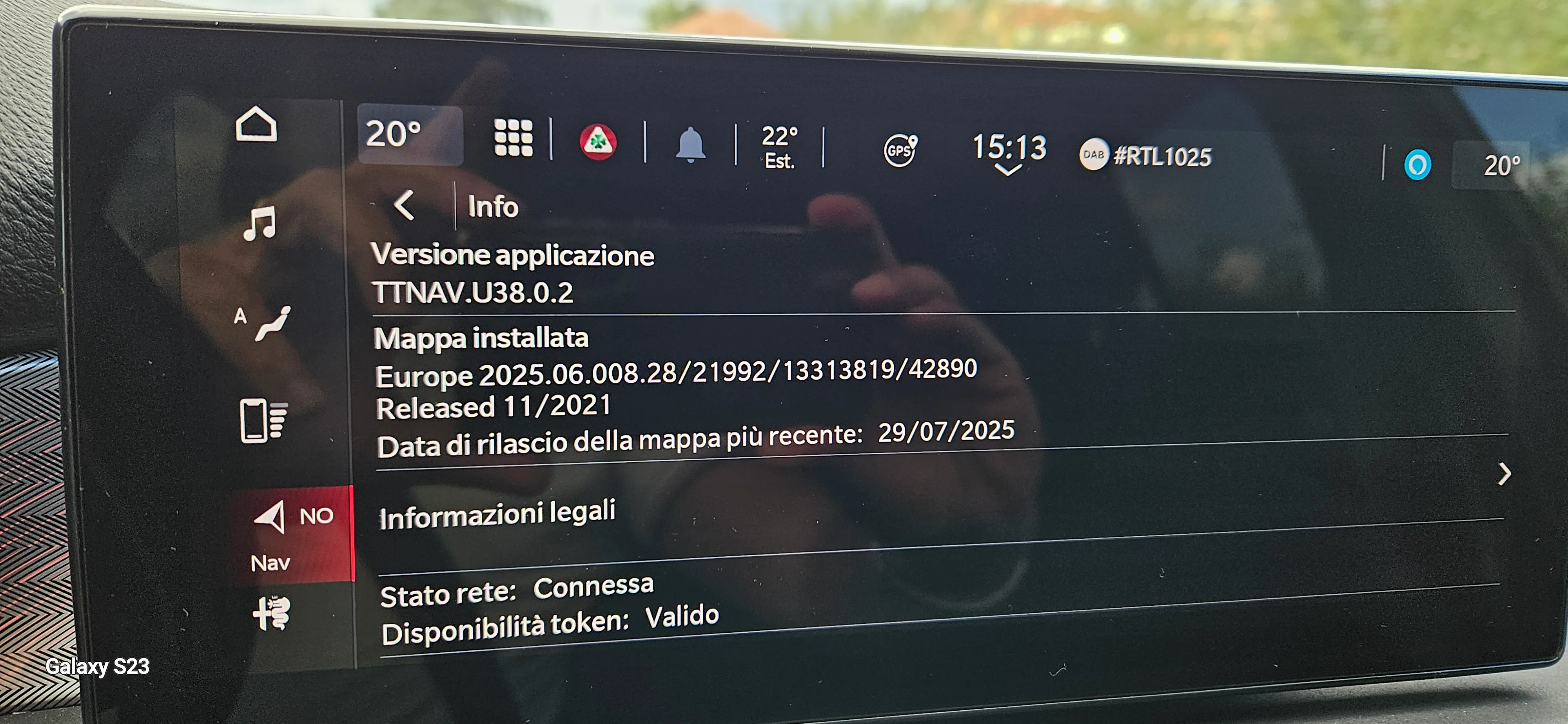

Comunque secondo me siamo fuori strada.Io ho collegato l hotspot con il telefono solo oggi,infatti dopo tre anni ho scoperto il funzionamento di Alexa.Credetemi non ho mai collegato alcun wifi, e le mappe si sono aggiornate ugualmente come si è aggiornato l infotainment

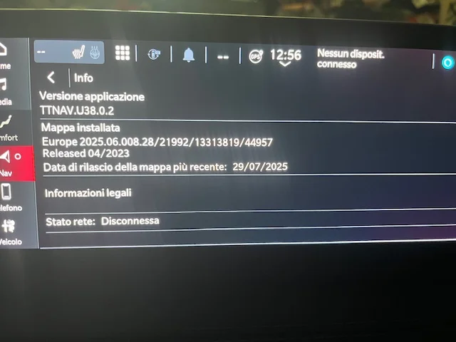

mi sono espresso male.. o forse non ci siamo capiti..
parlo della mia auto..

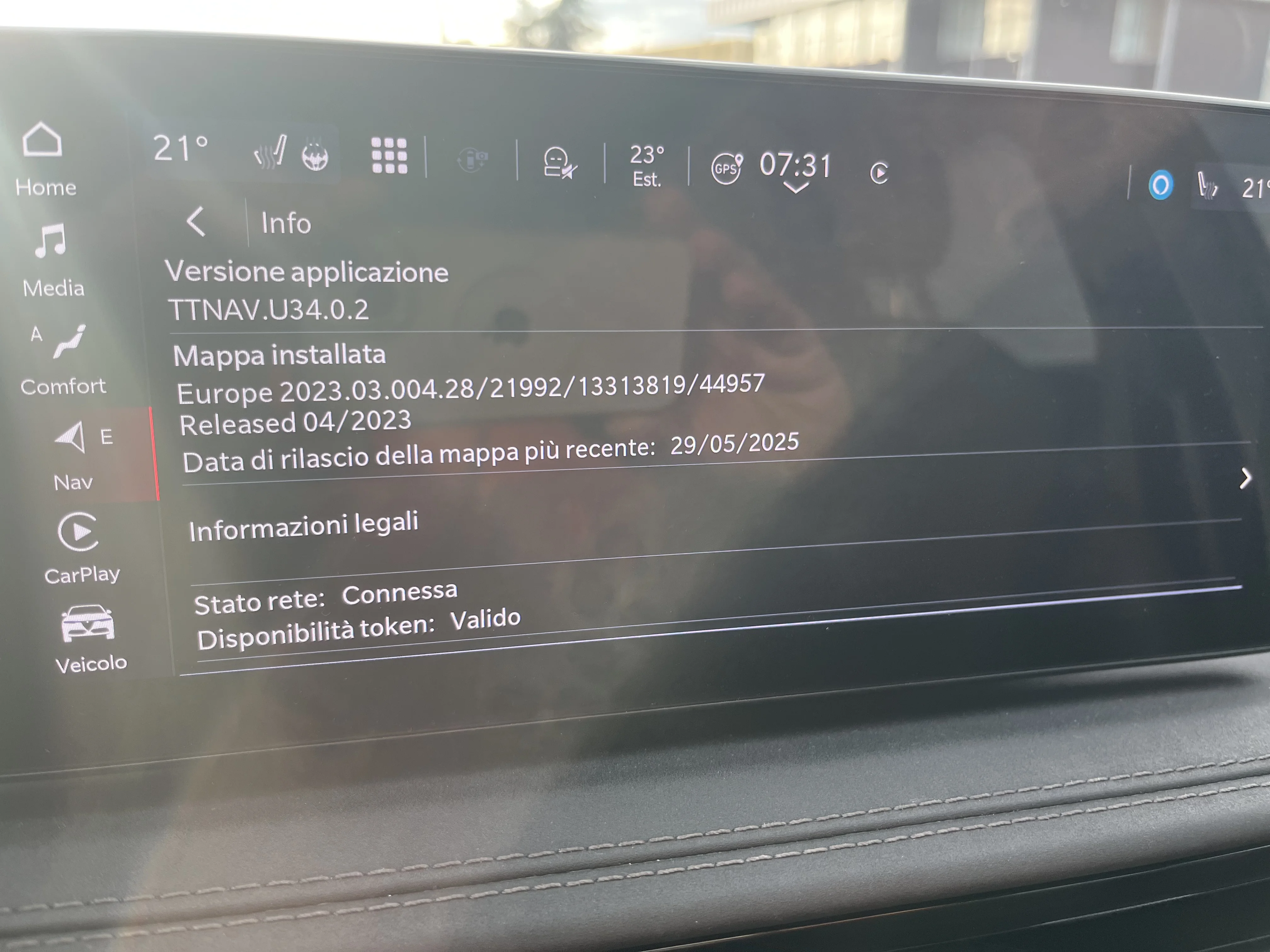

io partivo cosi..
VERSIONE APPLICAZIONE TT.U34.0.2
BASE MAPPA europe 2023
RELASED 2023
DATA RILASCIO MAPPA PIU RECENTE 2025
il 16 di questo mese.. all arrivo a casa.. collegandosi al wifi mi ha lanciato l'aggiornamento
FCA-MY24.U37.23-PROD ed ha portato la versione applicazione TTNAV.U38.0.2
ma dava ancora base mappa 2023
la relased 04/23
e la data di rilascio mappa piu recente a 29/05/2025
pultroppo non ho foto di testimonianza ma credetemi sulla parola.. ero andato a controllare perche a lukappaseidue aveva la base mappa e tutte le altre info al 2025...
qui il mio commento Aggiornamento OTA Infotainment da MY22 a MY24 - ClubAlfa
e stiamo parlando ancora del 16 settembre...

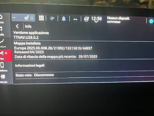

il 18 settembre senza avvisi e senza altre segnalazioni... (ha sempre il wifi in garage) mi sono ritrovato queste informazioni come si nota da foto..
BASE MAPPA europe2025 (quindi la mappa e' cambiata)
RELASED 04/23 (come sopra)
DATA RILASCIO MAPPA PIU RECENTE 29/07/2025 (questa differisce dalla foto precedente...)

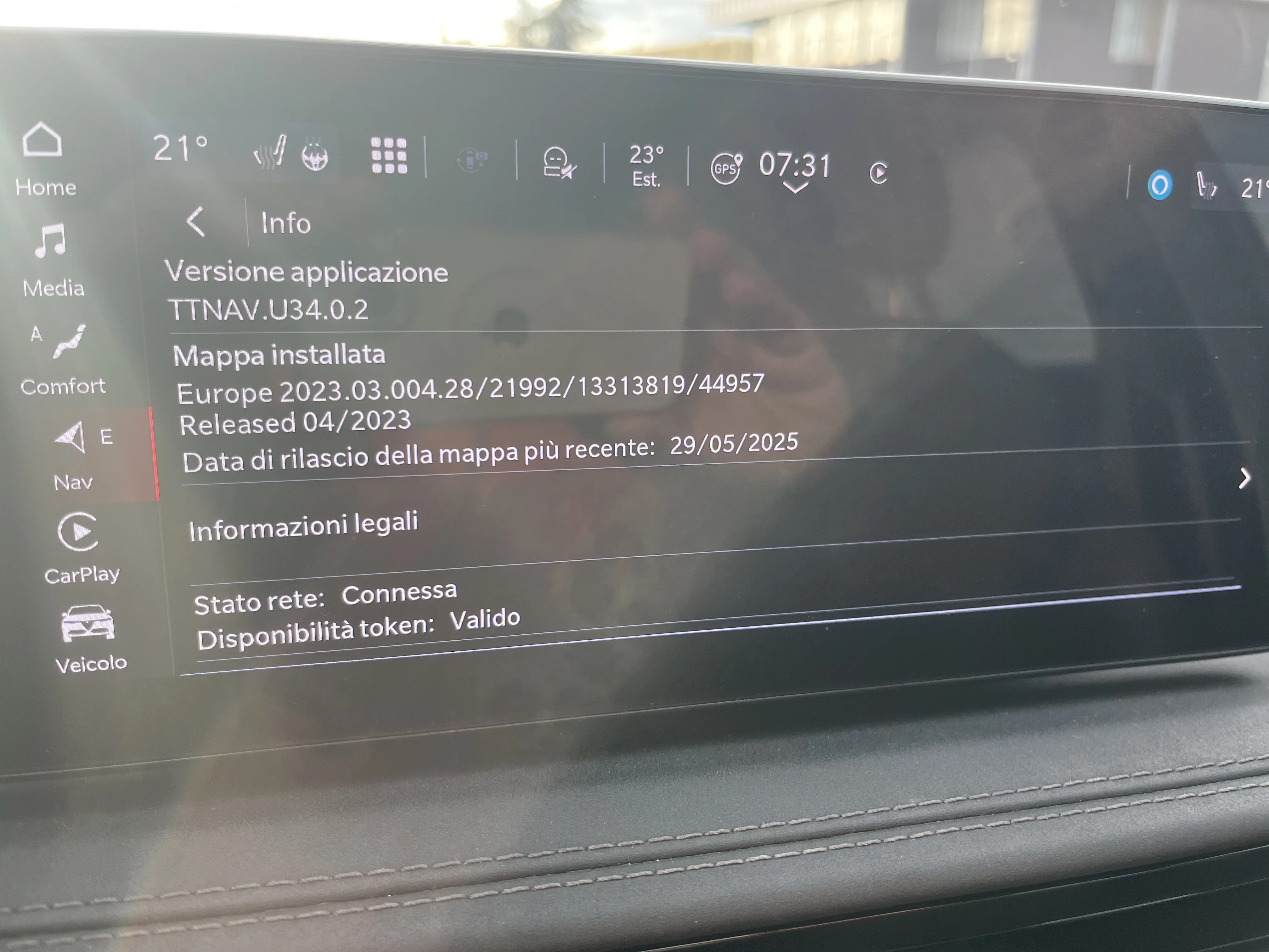

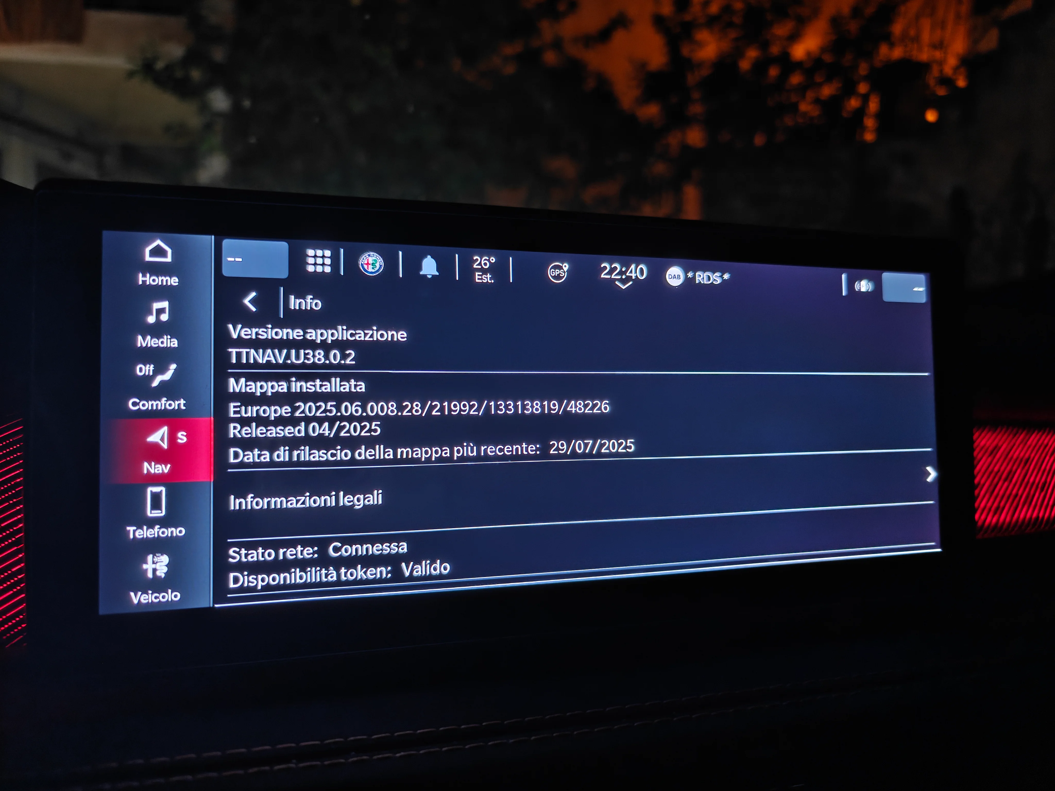

praticamente dalla foto di lukappaseidue che allego ora... ho la relased datata ancora 2023

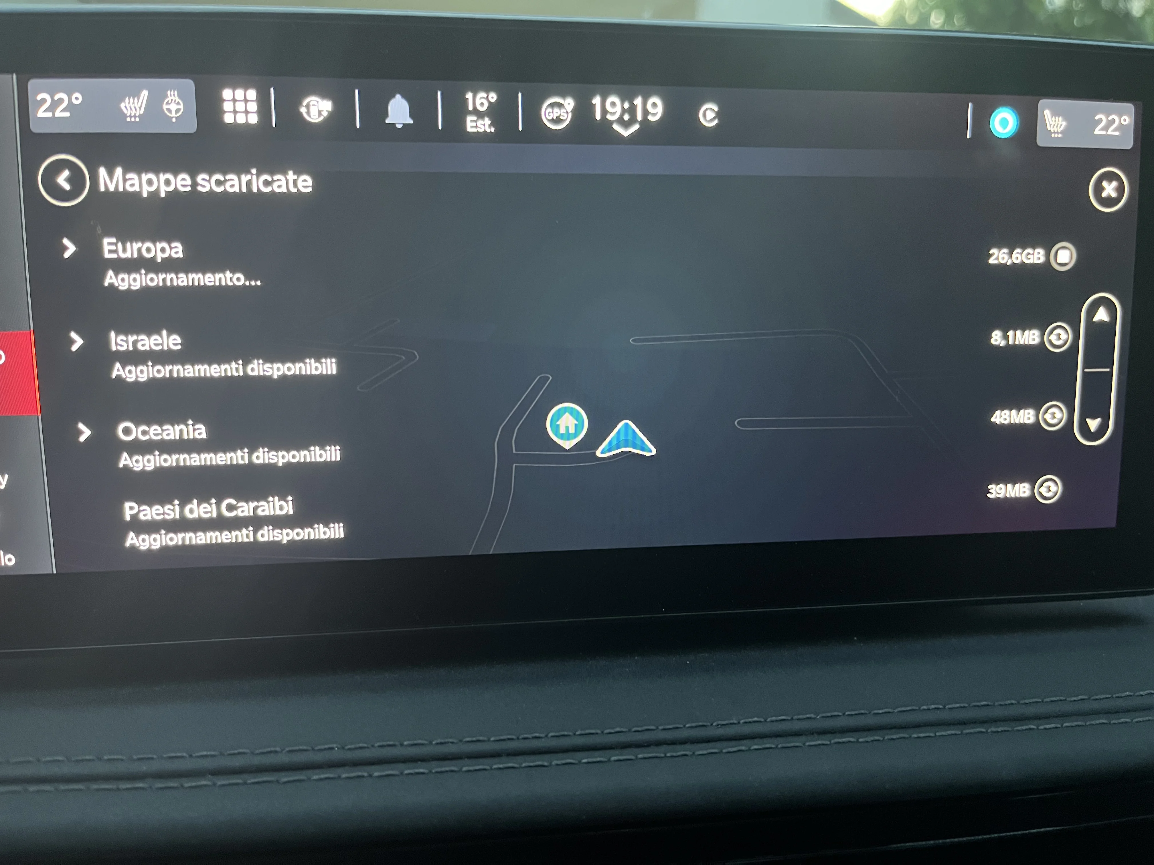

questa sera.. per curiosita ho provato a guardare le mappe.. (mi ero dimenticato di controllare) ed ho visto che c'e' un ulteriore aggiornamento.. vedi foto..
ora l'unica cosa che differisce (non ho ancora controllato dopo lo scaricamento ultimo avviato alle 19;19 come si vede da foto cosa sia cambiato..
le uniche differenze da luca... sono: il RELASED (mio 2023) .. e l'ultima parte di codice della mappa EUROPE2025 che a me finisce con /44957 mentre luka finisce con /48226
ora non so spiegare.. domani controllo... se quest ulteriore aggiornamento mappe portera' il mio navigatore allo stesso codice di luca (che guardando i numeri sono maggiori quindi sembra piu recente) e se portera al RELASED 2025
queste sono le uniche differenze.. ed ho raccontato come si e' evoluta la situazione sulla mia auto.. (che ha sempre la possibilita' del wifi in garage)
resta il fatto che l'auto senza questo aggiornamento lanciato da me in manuale (vedi ultima foto) dichiarava comunque di avere gia le mappe europe 2025
spero di essere stato chiaro...

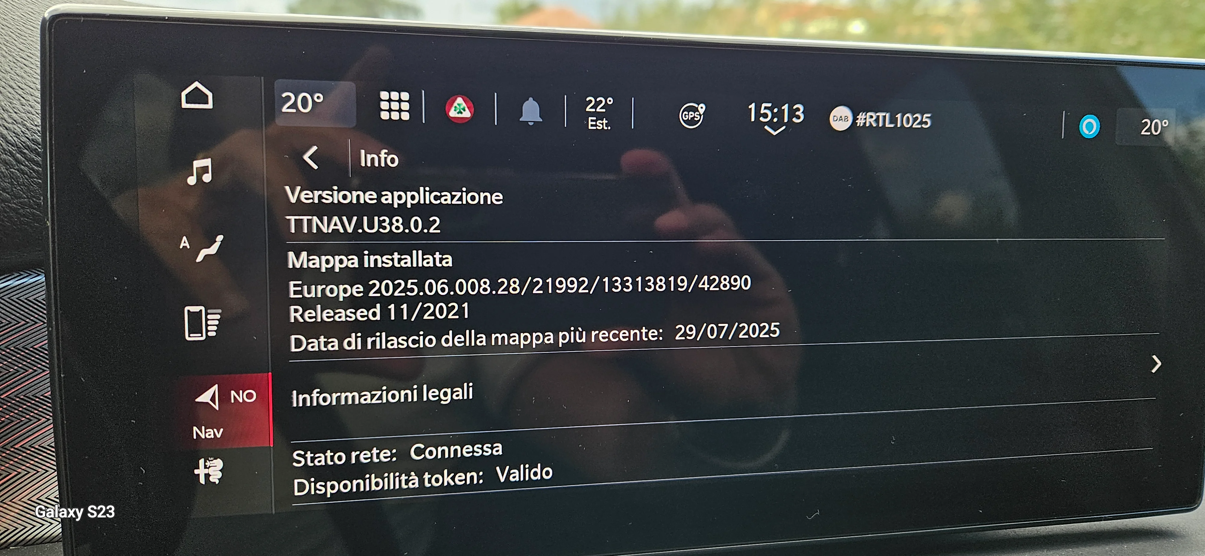

guardando anche la tua foto... stando a quello che ho appena scritto sopra..
la tua risulta una base mappa EUROPE2025 ma con l'ultima parte di codice /42890 (inferiore al mio e inferiore a quello di luca nonostante il mio non corrisponde a quello di luca)
oltre ad avere il RELASED 11/2021 (anch' esso inferiore al mio 2023 e a quello di luca 2025)
quindi penso che anche tu.. devi entrare in quella sezione e scaricare l'aggiornamento come me...
domani vi sapro dire se e' cambiato qualcosa
io partivo cosi..
RELASED 2023
Visualizza allegato 293938
la relased 04/23
Visualizza allegato 293940
Visualizza allegato 293941

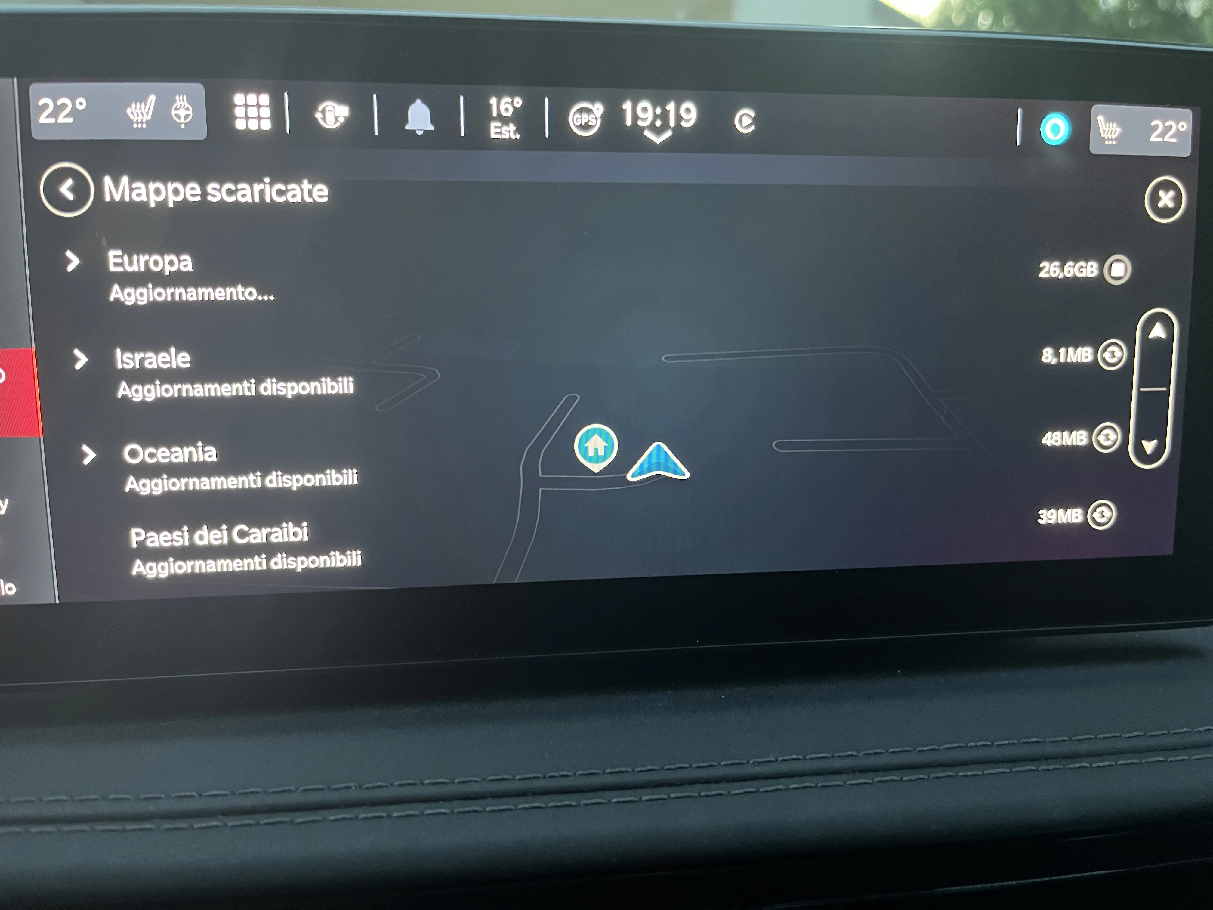

Visualizza allegato 293942
