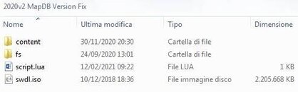

Sulla chiavetta devi avere solo i file del fix + il solito swdl.iso ci mette pochissimo e some solito alla fine rispondi NO.
    10.1 KB · Visualizzazioni: 218

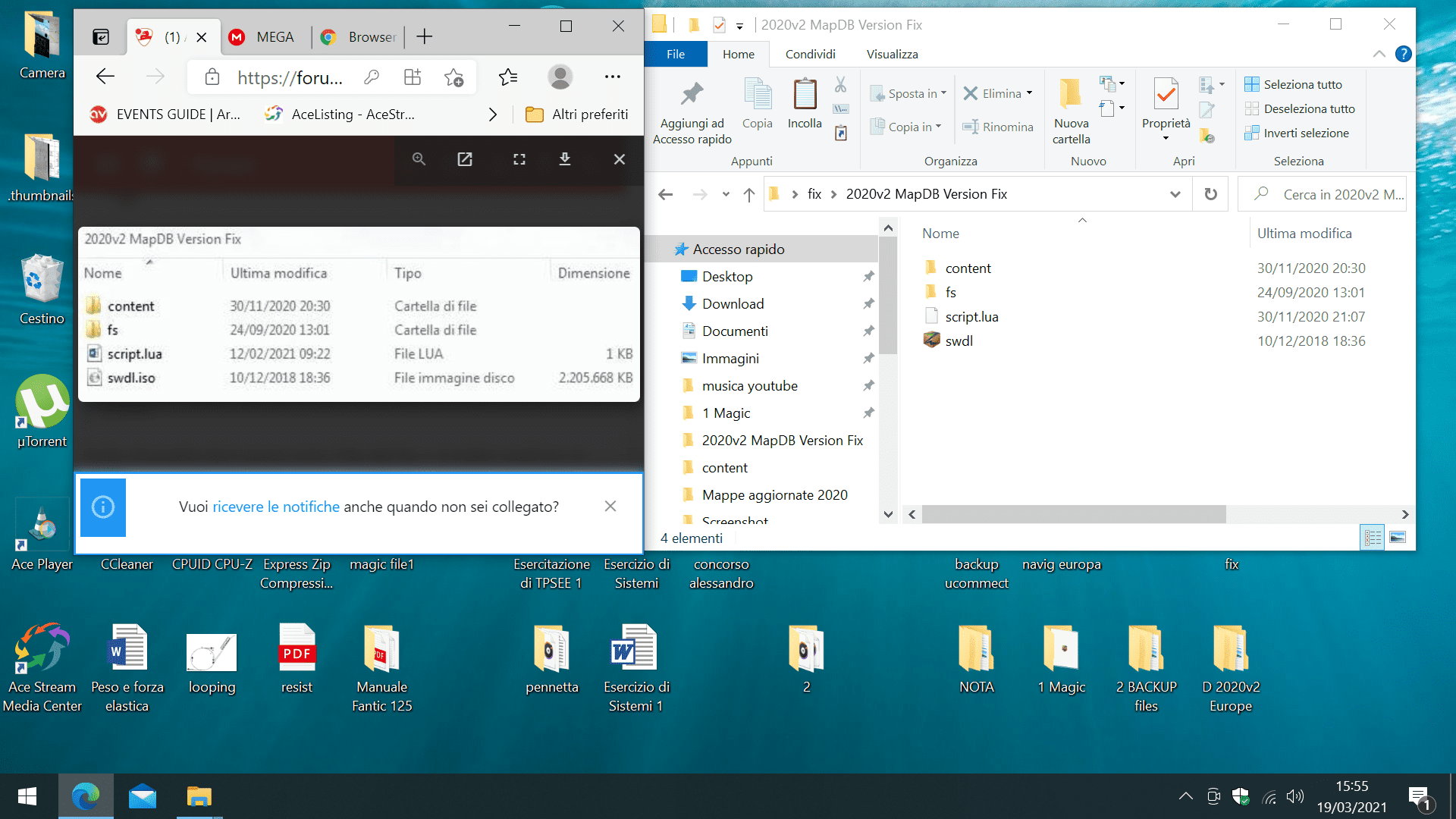

Esiste una differenza di date sul file script.lua
