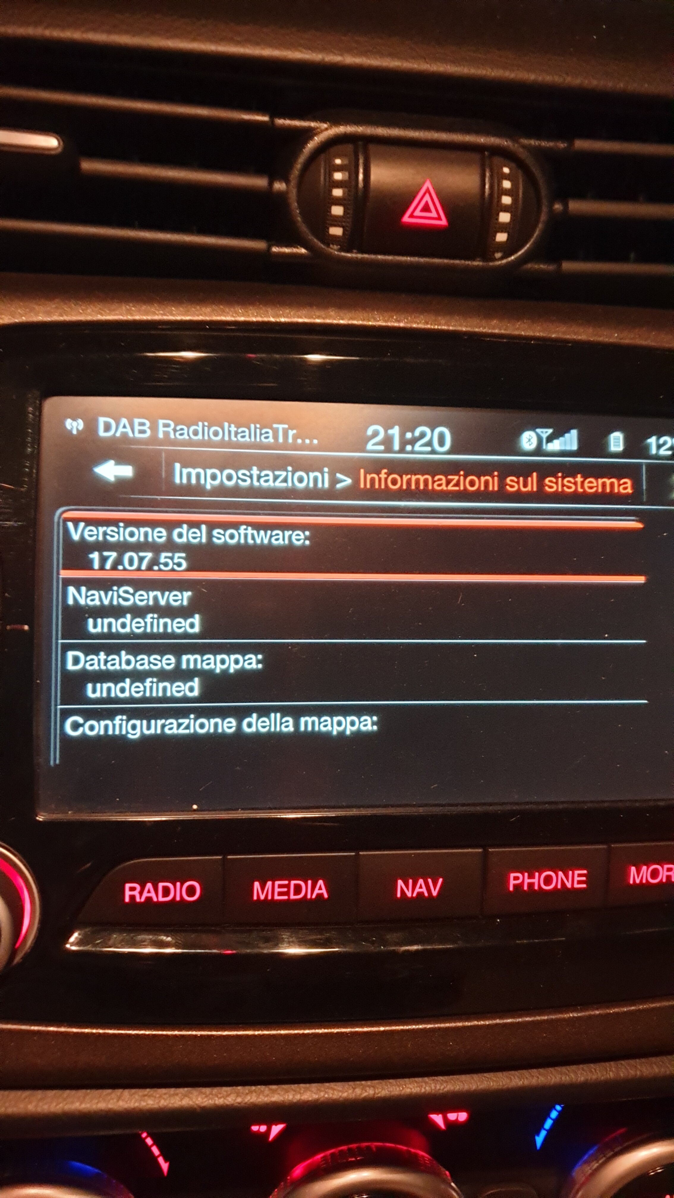

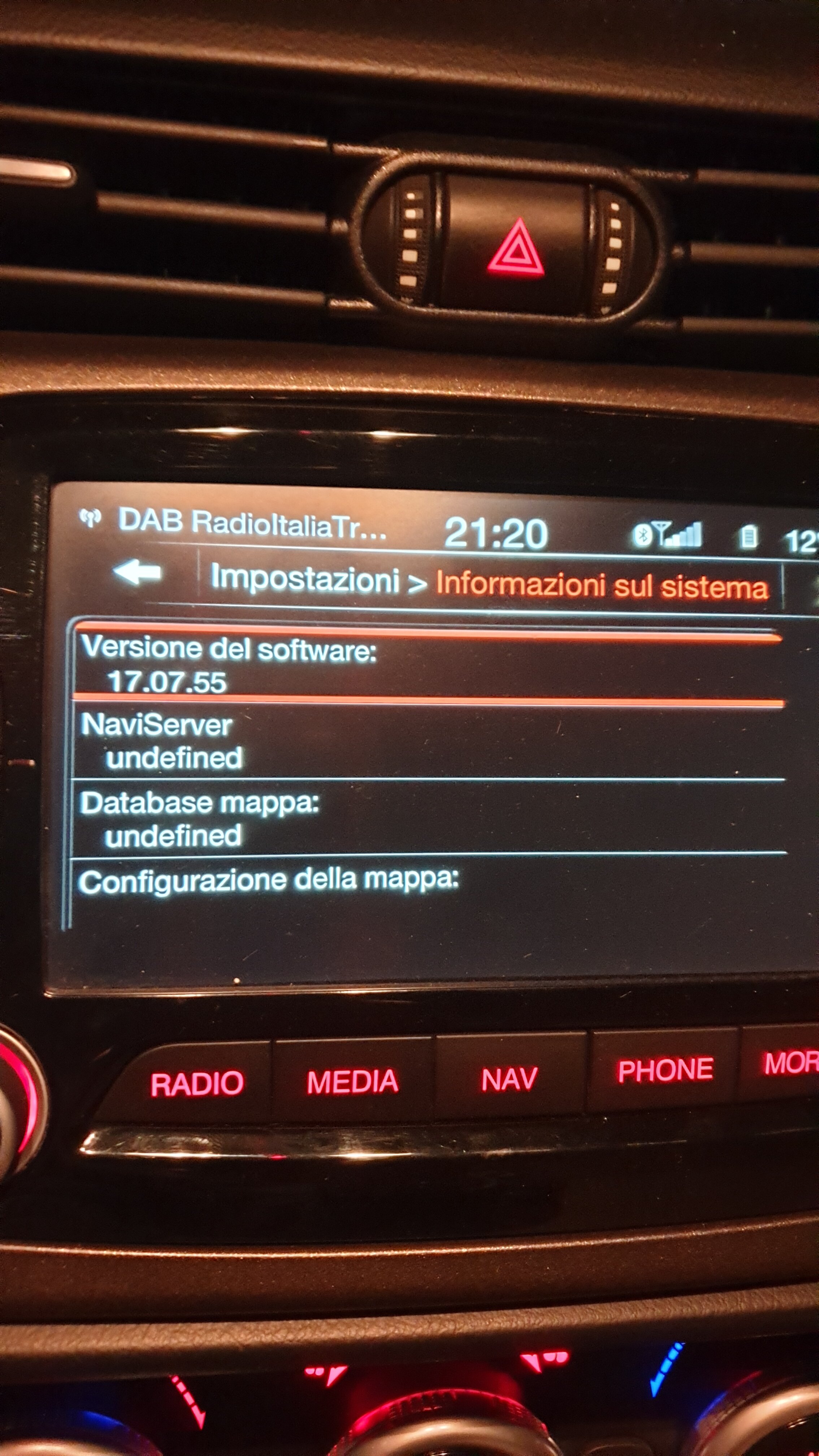

Ciao a tutti, ho provato ad aggiornare le mappe seguendo la guida e adesso quando vado su info sistema mi è scomparsa la versione delle mappe e il navigatore resta su "avvio navigatore in corso" cosa può essere successo? Grazie mille
Ciao a tutti, ho provato ad aggiornare le mappe seguendo la guida e adesso quando vado su info sistema mi è scomparsa la versione delle mappe e il navigatore resta su "avvio navigatore in corso" cosa può essere successo? Grazie mille Visualizza allegato 219162
Con quale hai provato? 2020v2 full europa? o solo Italia?
