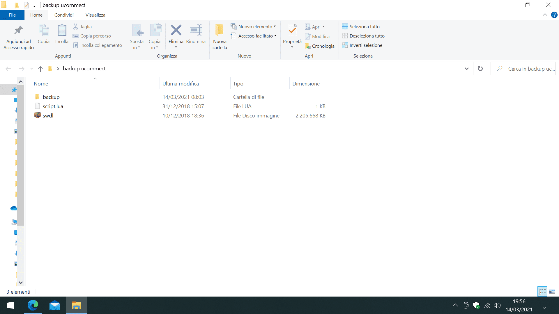

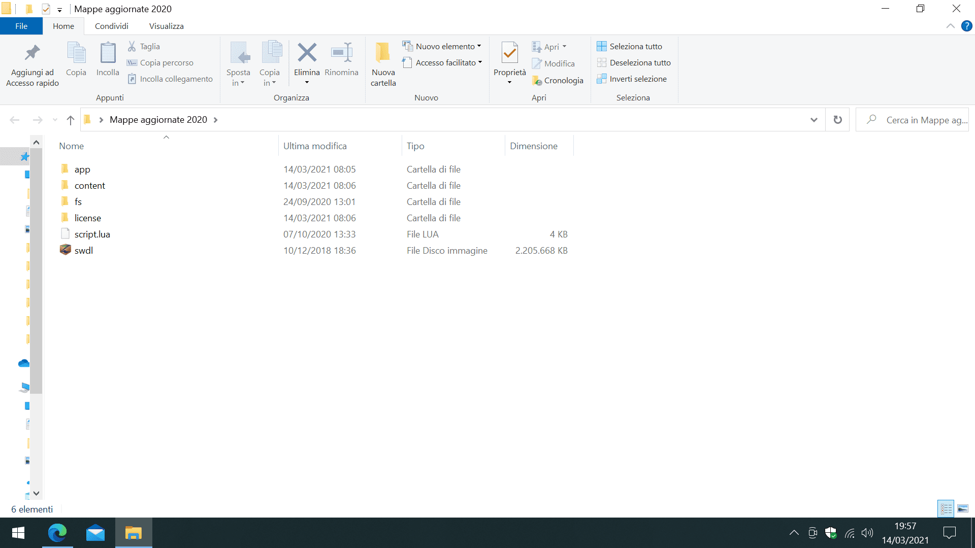

Buona sera
Vi volevo aggiornare, oggi ho provato ad effettuare il backup e credo sia riuscito,poi ho provato ad aggiornare le mappe. Inserendo la chiavetta, seguendo scrupolosamente le istruzioni sono arrivato al no ma il navigatore non andava. Ho ripetuto L operazione per la seconda volta ricaricando di nuovo la chiavetta ed ora il navigatore parte ma non compaiono le informazioni sulla versione. Chiedo un consiglio se debbo riprovare per una terza volta e debbo modificare qualcosa. Grazie mille Marco
#1,358
Buona sera

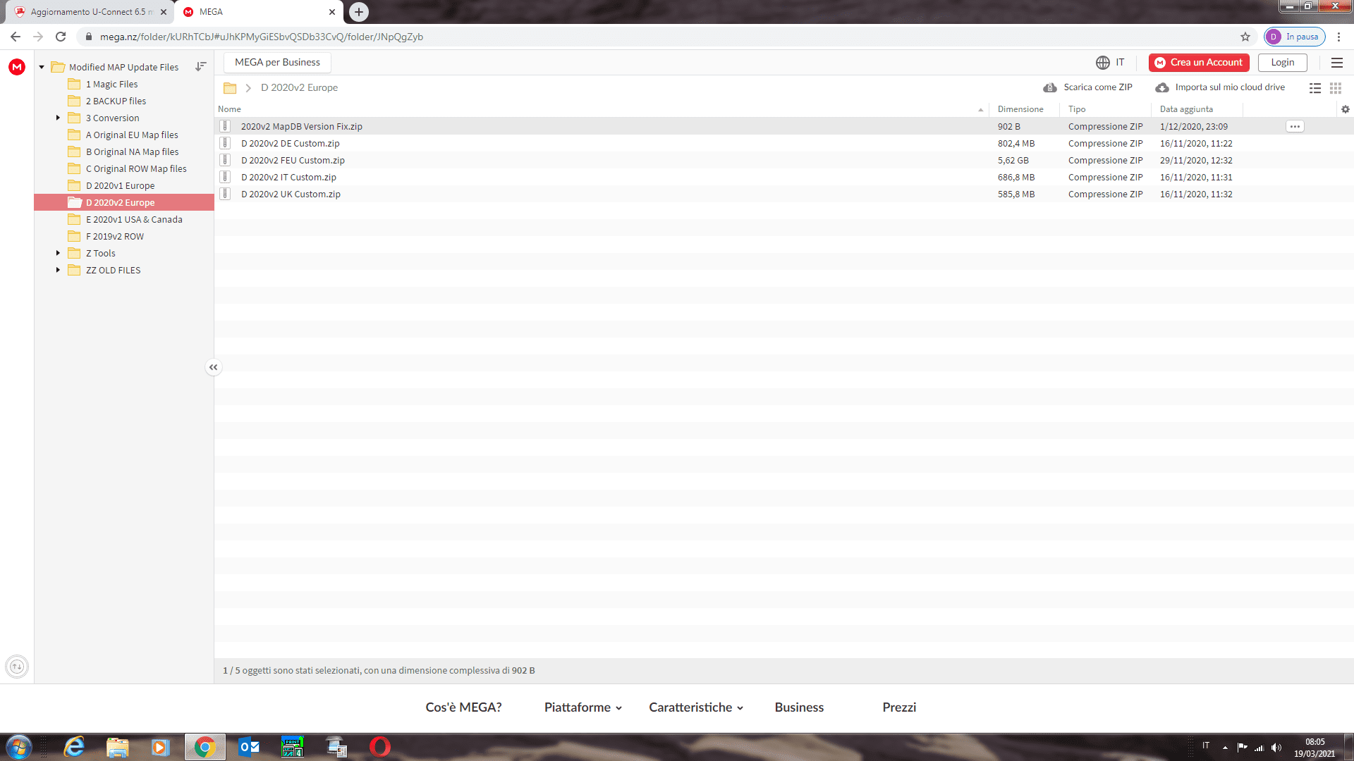

Applica il fix
#1,359
Potresti indicarmi meglio se sono quelli della prima riga e una volta copiati li sostituisco ai vecchi che erano presenti nella pennetta? Grazie mille Marco
#1,360
Il primo file evidenziato.
