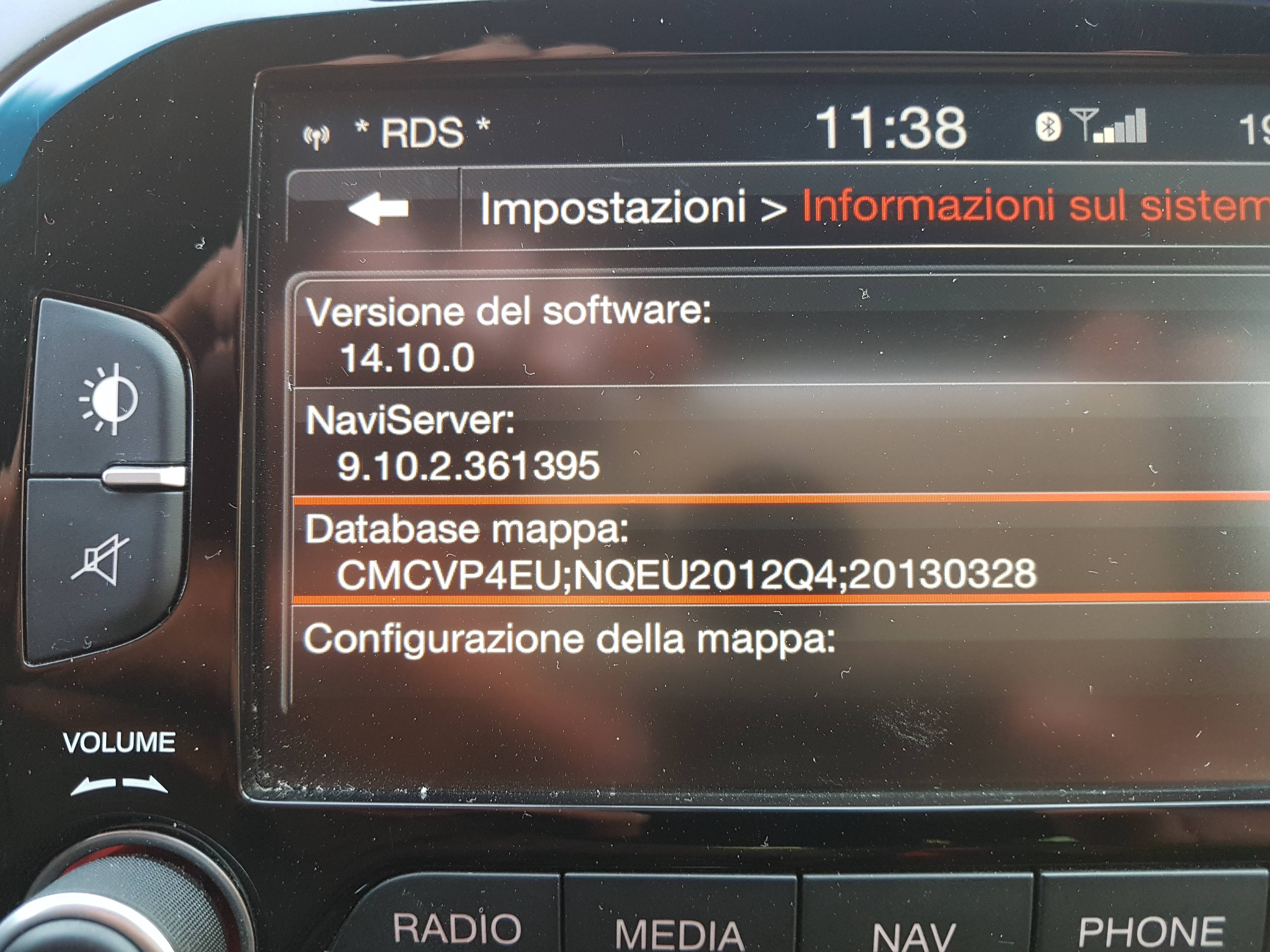

Salve questa è la foto dei dati della vrsione del mio uconnect 6.5, quanto sono vecchie ?
Grazie
