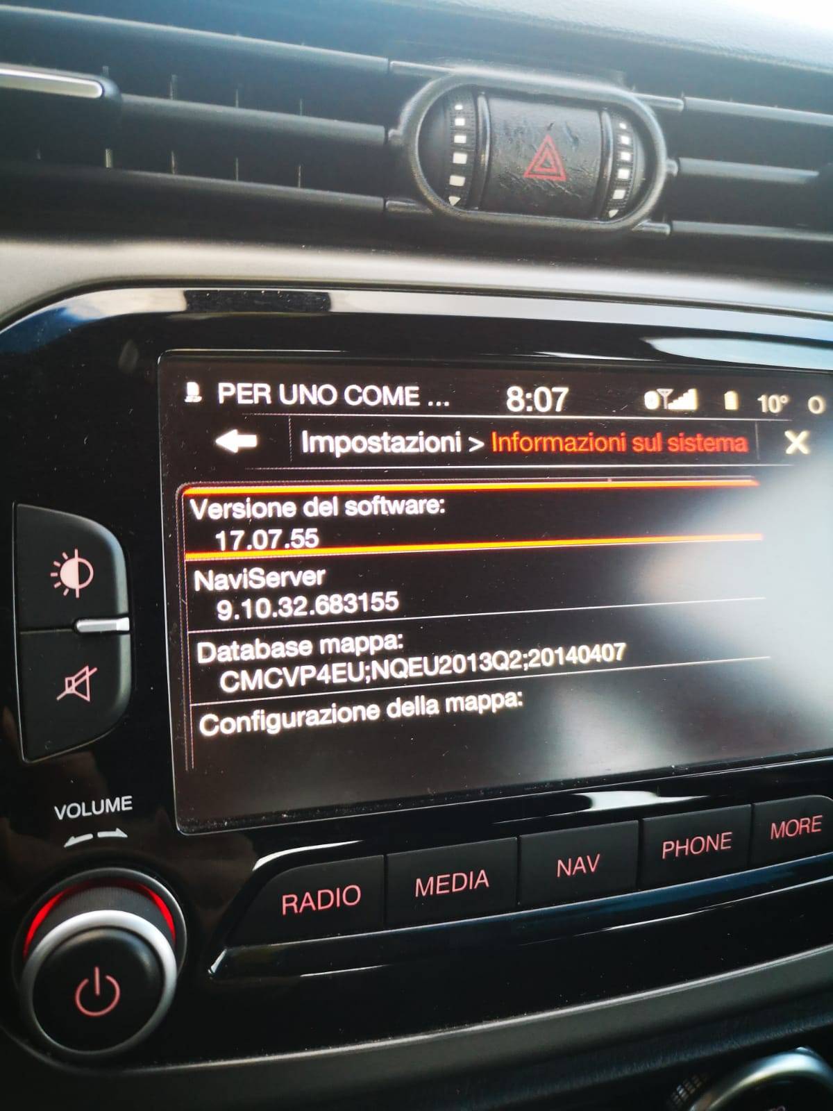

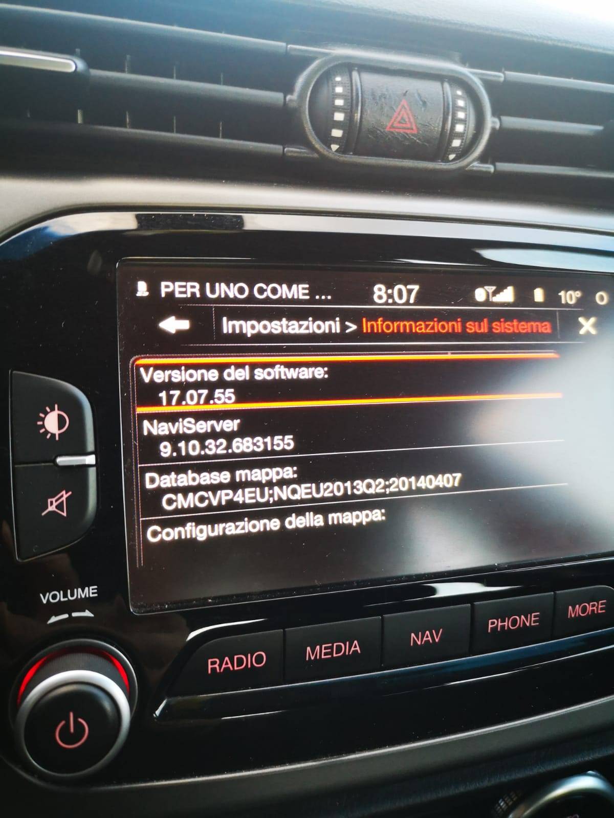

salve ragazzi sono un possessore di una giulietta my14 con uconnect 6.5 con i parametri che vedete in foto, vorrei aggiornare le mappe visto che le ho ferme al 2014 ma leggendo i commenti ho visto che rispetto al primo post pubblicato al 2018 sono stati aggiunte mappe ancora più aggiornate e volevo sapere se potete aiutarmi a trovarle grazie magari postandomi il link e se una volta aggiornate le mappe se posso andare ad aggiornare il firmware alla 18 o versioni successive.. grazie :)
Non aggiornare oltre fw 17.07.55 se vuoi aggiornare la mappe in autonomia. Nel primo messaggio dì questa discussione trovi informazioni e il link mega per scaricare le mappe. Le ultime sono le 2020Q4.
