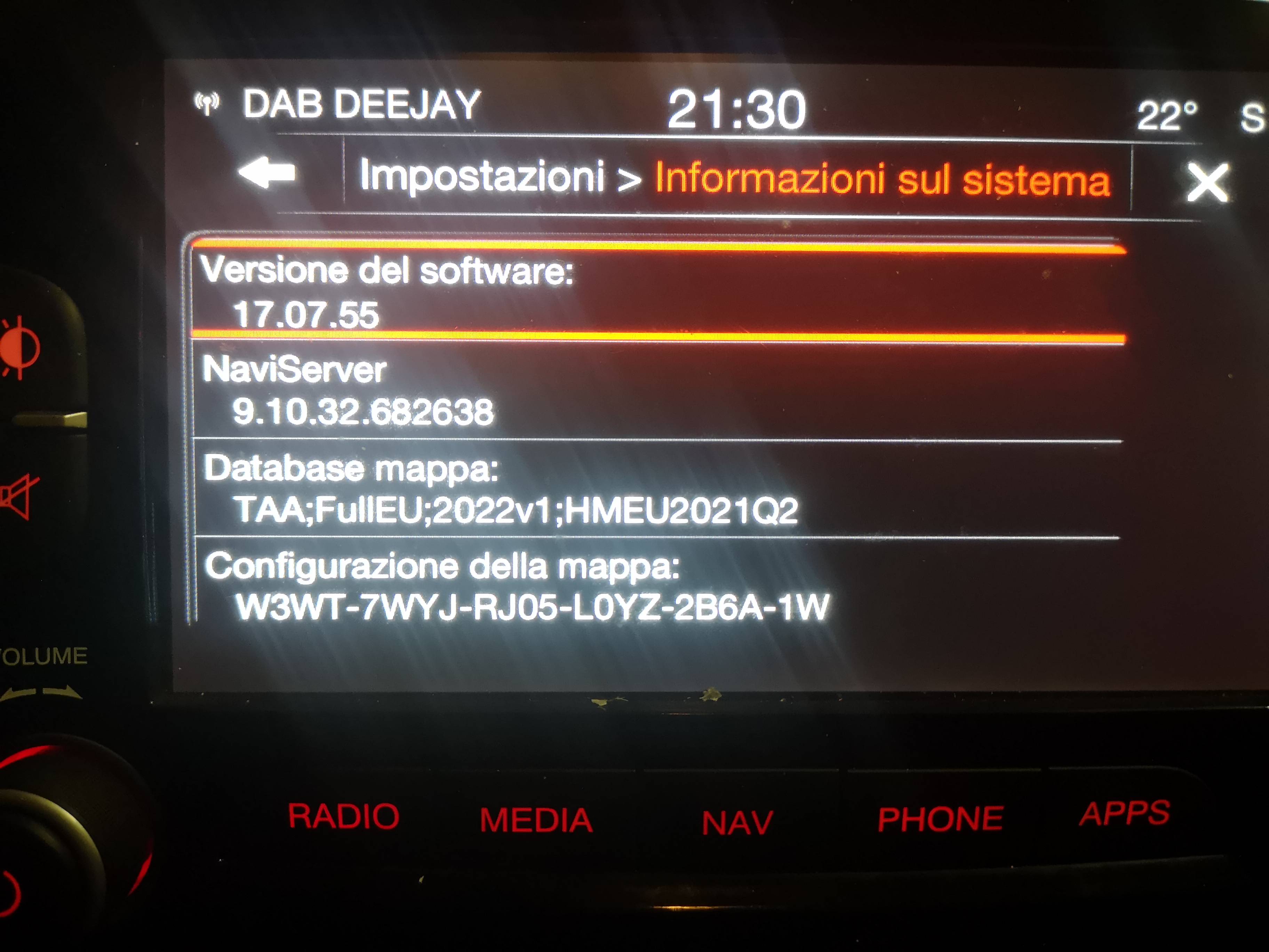

ciao spiderman58, c'è scritto 2022v1. Le ho finite di scaricare stamattina, ho preparato la chiavetta, dovrei provare oggi ad installarle; dopo vi faccio sapere il risultato e posto foto del mio uconnect con la versione che mostra.
Mappe aggiornate
    497.1 KB · Visualizzazioni: 263
Reazioni: spiderman58
