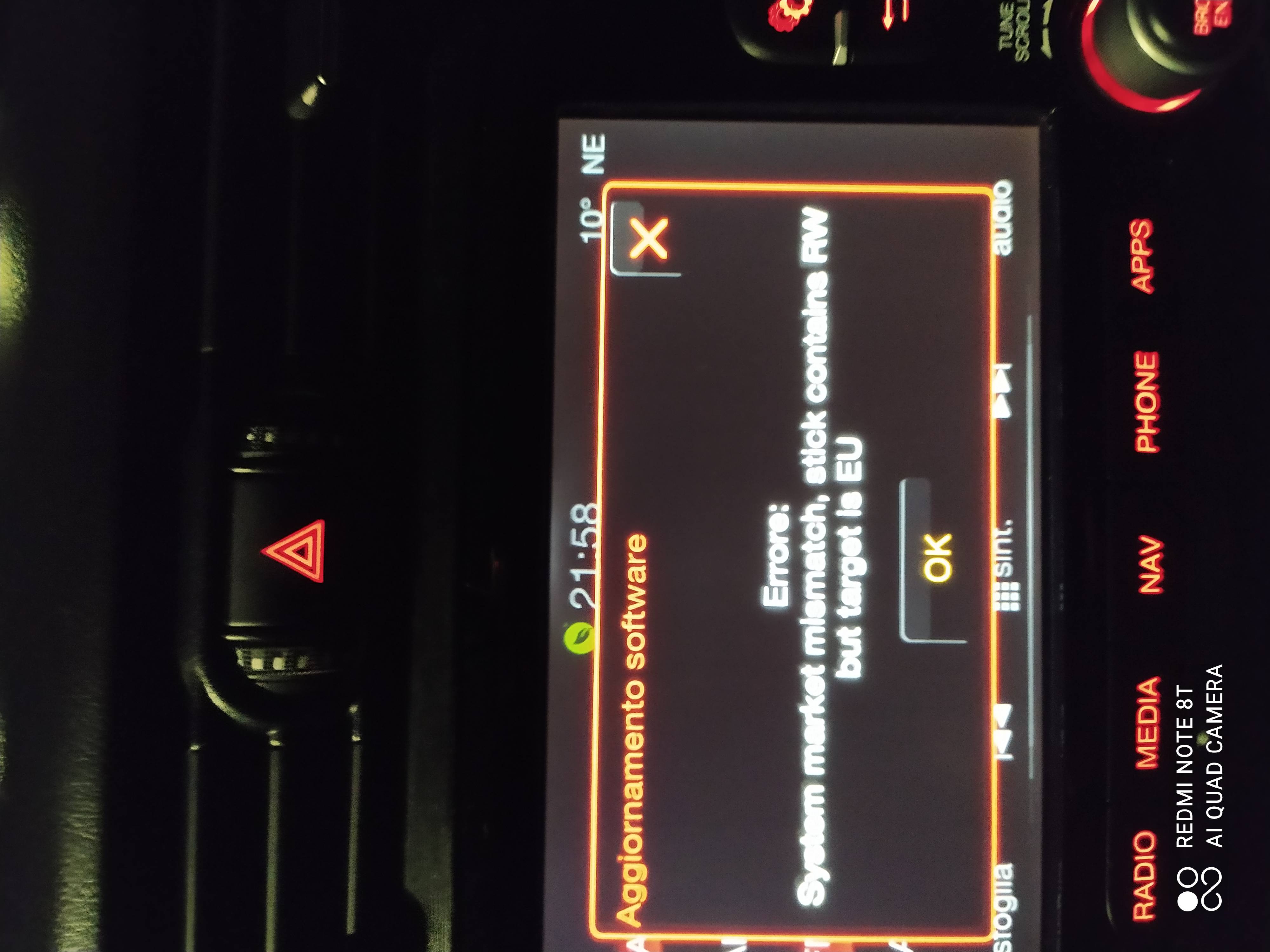

Buongiorno a tutti, stavo procedendo con l aggiornamento mappe ,ultima versione disponibile, quando una volta inserita l USB mi compare questo messaggio.
Qualcuno conosce l errore e come rimediare?
