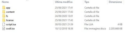

Hai il fw 17.07.55 o inferiore? Oltre il 17.07.55 non si riesce ad aggiornare per una protezione inserita successivamente da Alfa Romeo su Uconnect. O hai preparato la chiavetta in modo errato. Riesci a fare una foto del contenuto della chiavetta USB.

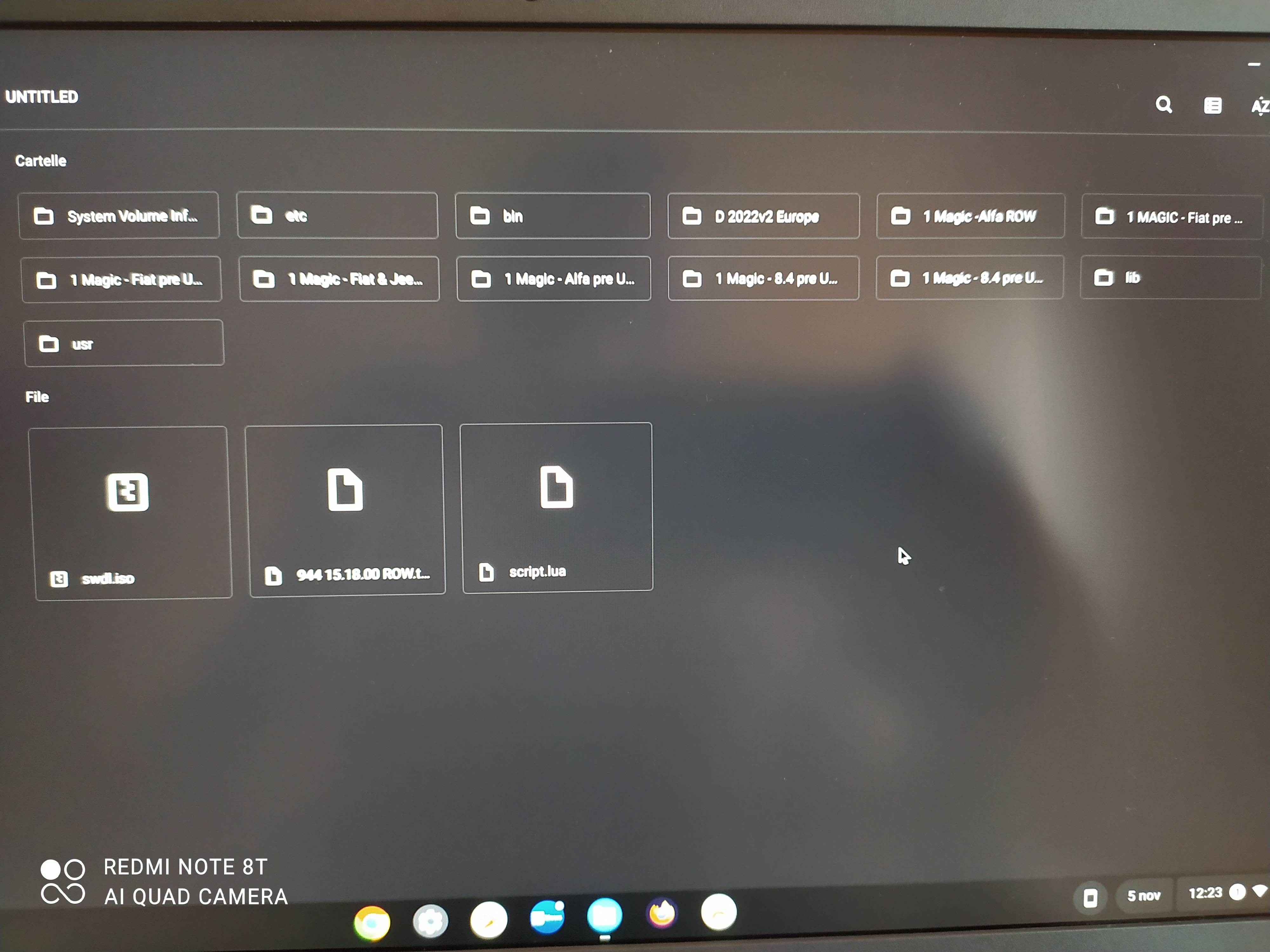

Ecco le cartelle

Il contenuto della chiavetta USB deve essere questo ed è esattamente il contenuto del file zip della mappa + file magic Alfa swdl.iso

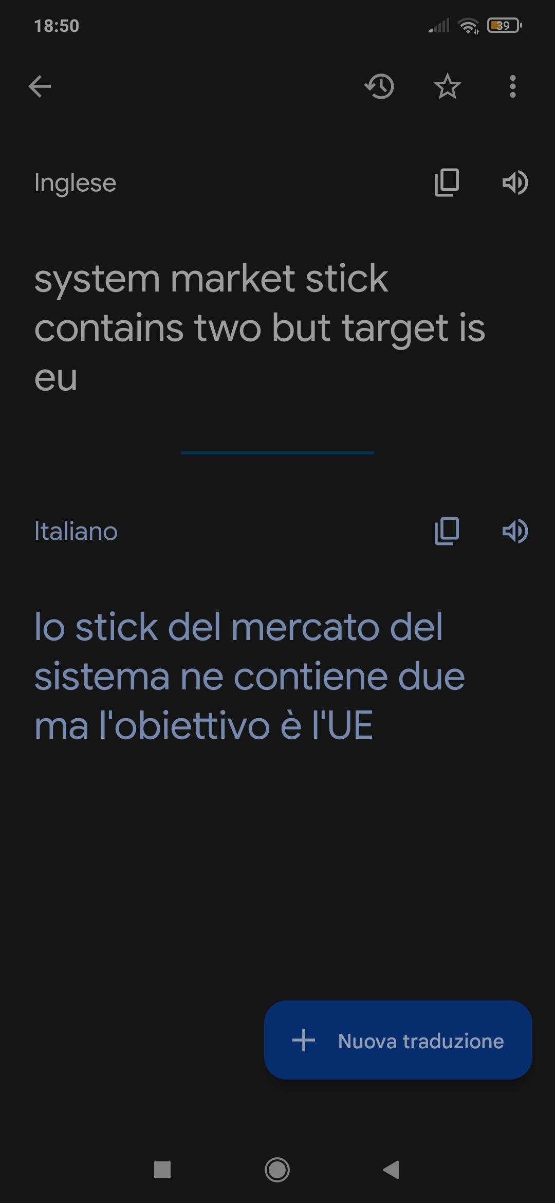

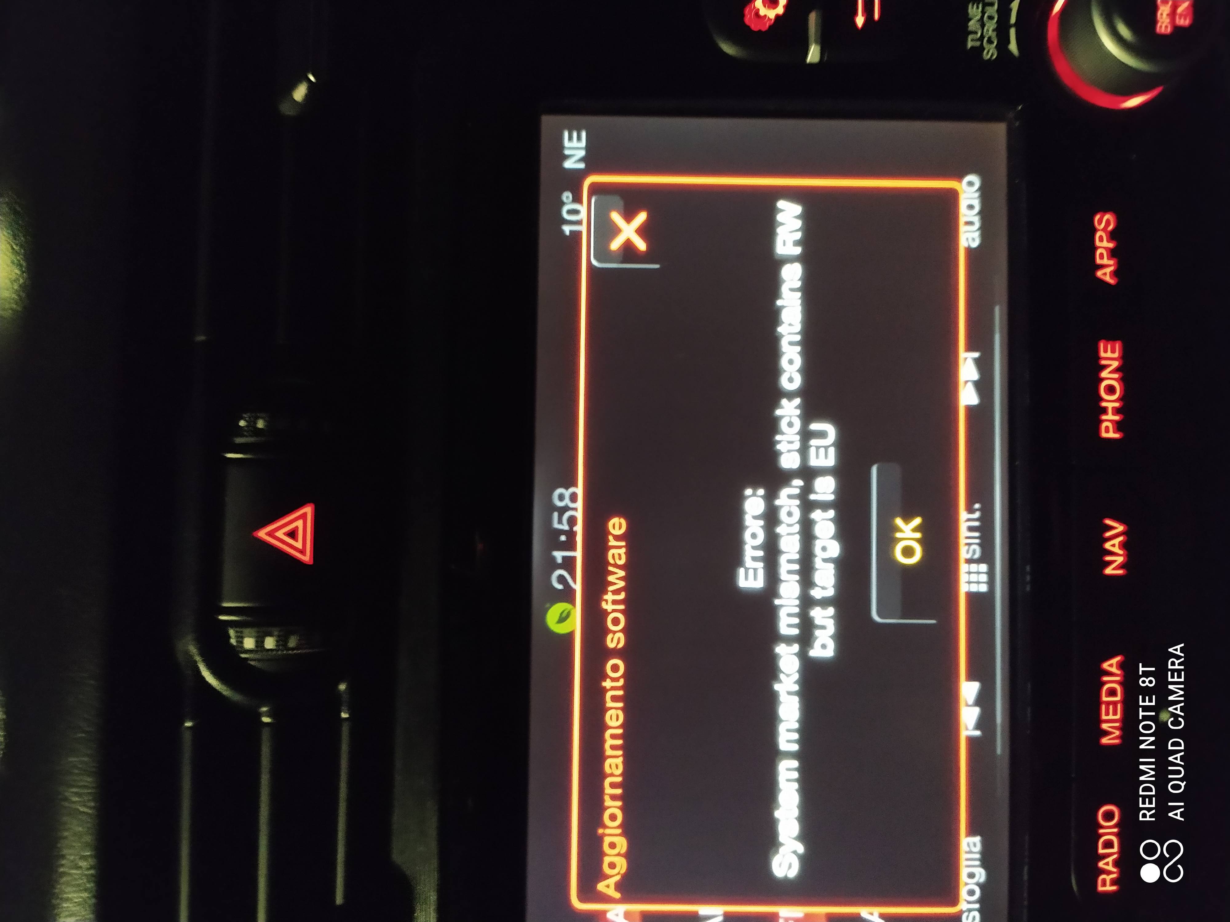

Ho provato come mi hai consigliato, ora dopo un' ora con la USB inserita ,mi è comparso il messaggio che vedi in foto e relativa traduzione.
Se premo tasto NAV non mi compare più il navigatore.
Ho notato che il logo alfa è cambiato all accensione

Hai aggiornato tutta EU o solo Italia? L’ideale è usare una chiavetta usb con led così vedi quando finisce di lampeggiare ed esce la richiesta di aggiornamento alla quale devi rispondere NO e finisce così l’aggiornamento delle mappe.

Quale file magic hai messo sulla chiavetta?
