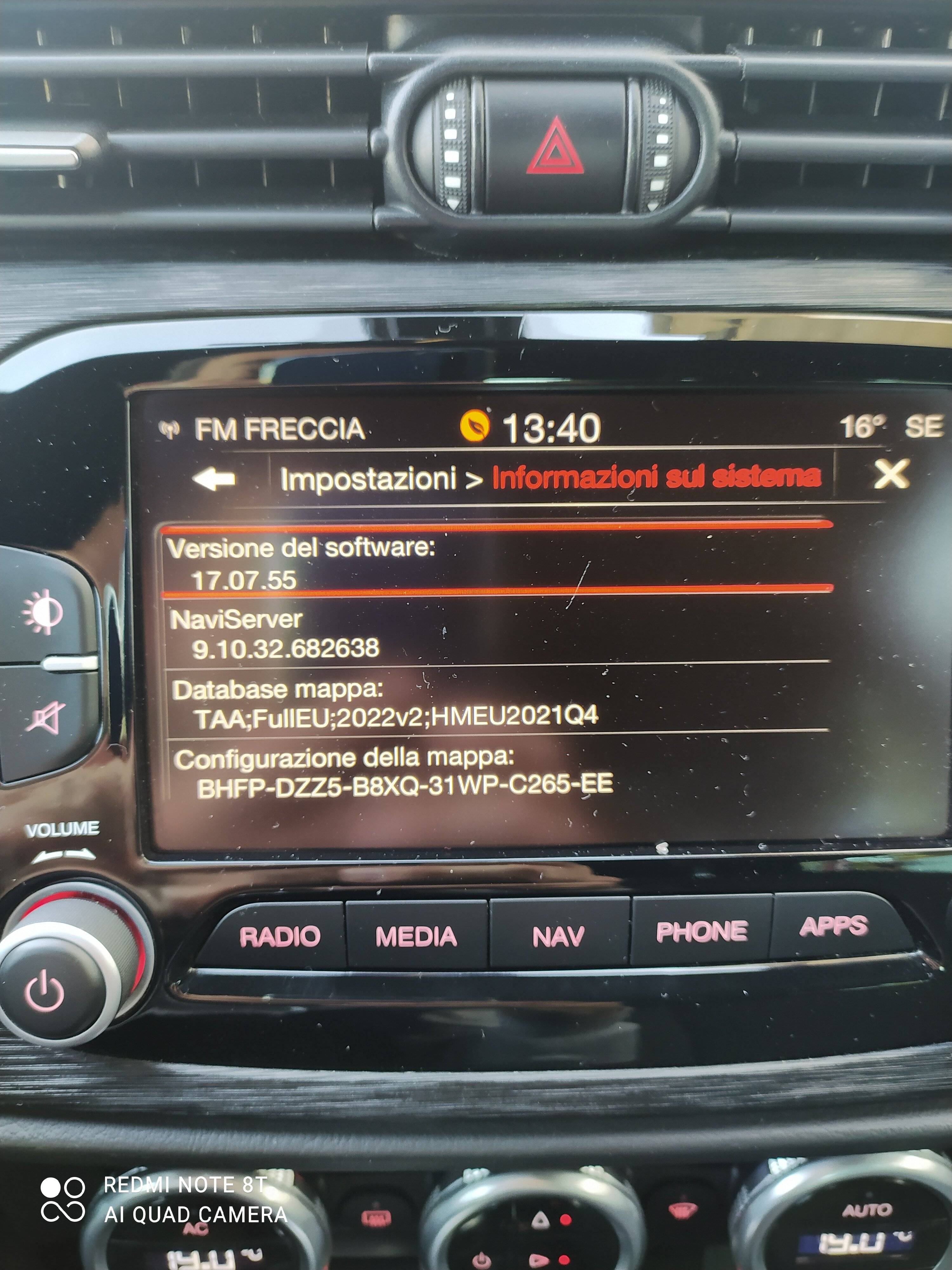

Aggiornamento...ieri la situazione era: dicitura errore e la scompara del NAV se andavo a selezionarlo .
Oggi accendo l'auto ed oltre al logo cambiato da quello classico a quello nero, magicamente senza aggiornare mi compare questo(in foto) è NAV presente..

Buonasera, sono un nuovo utente, ho letto praticamente tutte le pagine. Le ultime mappe D2022v2 europe funzionano bene senza nessun bug ? Come nelle precedenti ? Vorrei aggiornare il navi. Ho tutte le informazioni già in testa. La mia versione e la 16.11.41 con il connect Live. Spiderman ed altri l’anno scaricata senza problemi con questa giusto. La 17 a il bug con l’orario quindi non mi conviene. Se deve funzionare tutto alla grande
Vai tranquillo, aggiorna. Hanno problemi gli ultimi aggiornamenti solo Italia ma se fai EU vai tranquillo.
