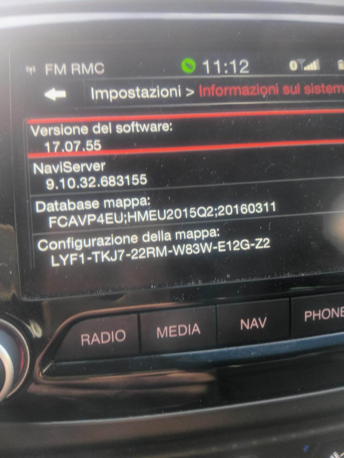

Veramente viene fuori "files NON supportati". La versione firmware che ho io è la 17.07.55, quindi, teoricamente, dovrebbe poter caricare la mappe. Il fatto è che si impunta già nella Step1 di backup...comunque grazie lo stesso...

che non è ancora possibile fare niente. per curiosità, fai una foto al navi dove c'è la versione del firmware e delle mappe? fai anche una foto del contenuto della usb che usi? mi sembra strana la cosa, vorrei capire meglio

ok, ho capito dove sbagli. hai il firmware corretto, ma hai sbagliato a fare l'usb. quando hai estratto i file dallo zip, non dovevi copiare la cartella "2 backup" sulla usb ma i file che ci sono dentro. stesto discorso per "1 magic alfa pre upd". non so se mi sono spiegato bene, comunque quando apri l'usb dovresti avere i file script.lua, backup, swdl.iso eccettera eccetera
