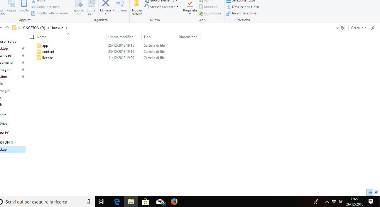

Dimenticavo...oppure proverò con una chiavetta con il led per vedere se sta lavorando...magari serviva altro tempo...controllando bene ho visto che alcuni files nella cartella backup>contents sono stati modificati e hanno data e ora di quando l'ho inserita.
Ciao, mi sono riuscito a fare il backup. Sw è 17.07.55. È durato un'ora e quarto. Ho scaricato anche il file con le mappe della tutta Europa.
Se hai il firmware vecchio con la chiave usb creata correttamente funziona. Se hai dei file con la data e l’ora di quando hai inserito la chiave usb, vuol dire che stava copiando

Potrei chiederti una foto del contenuto della chiavetta... ti ringrazio
