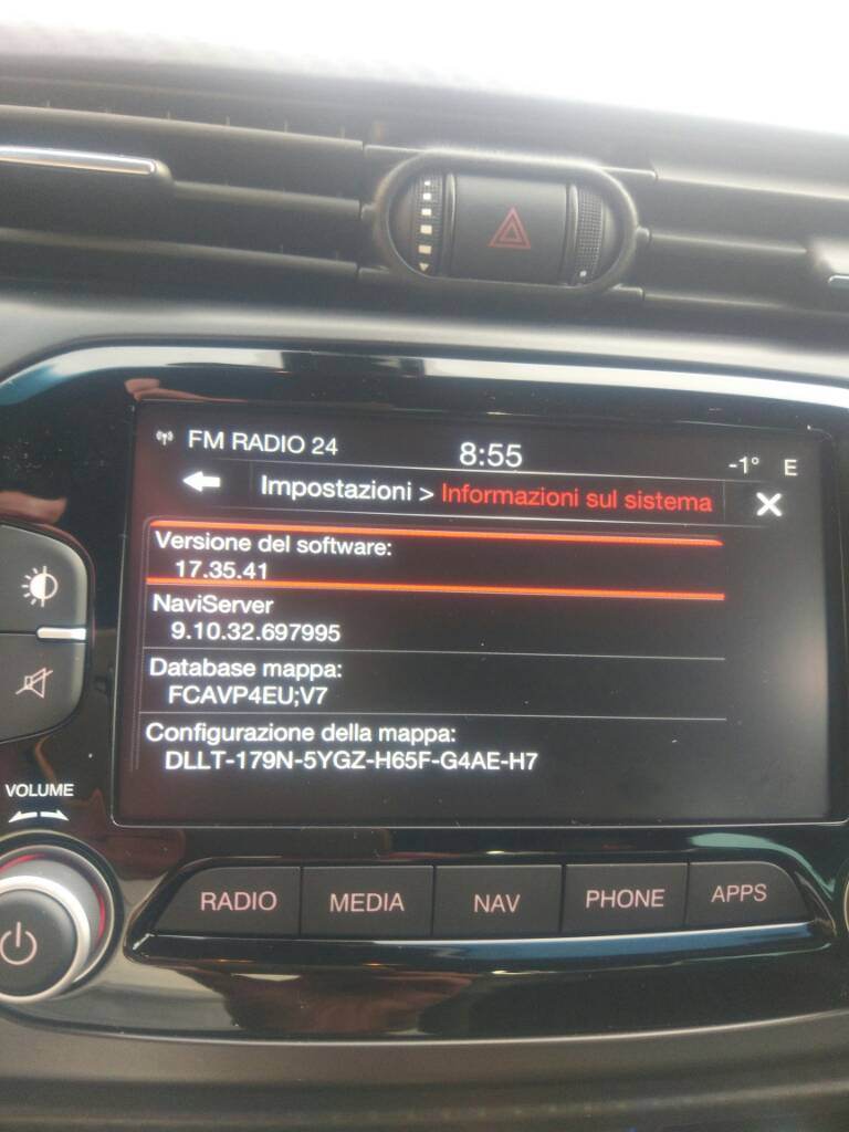

Salve a tutti... qualcuno può dirmi che versione di mappe è questa? Grazie

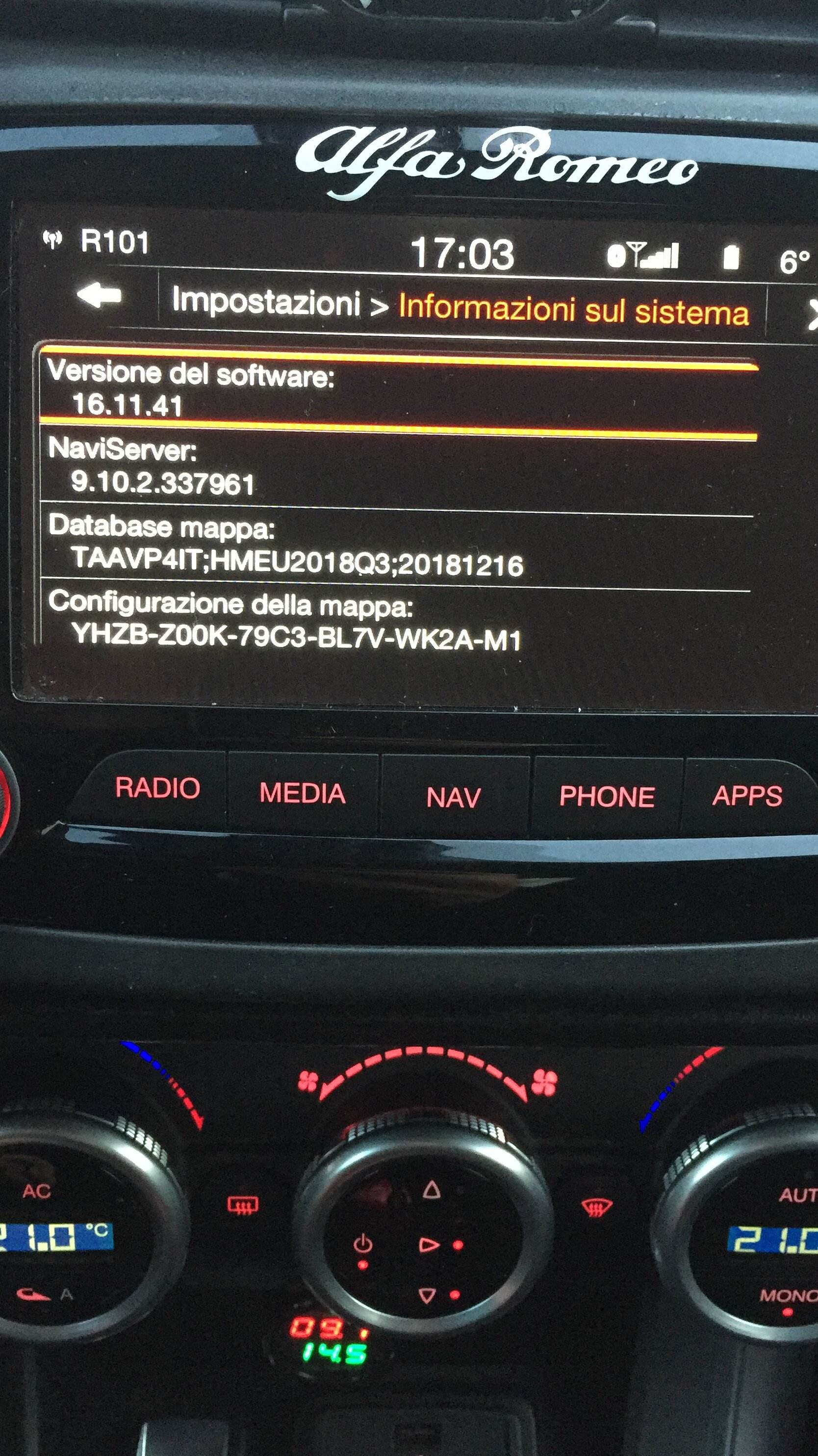

Mappa Italia aggiornata grazie iSquilthy

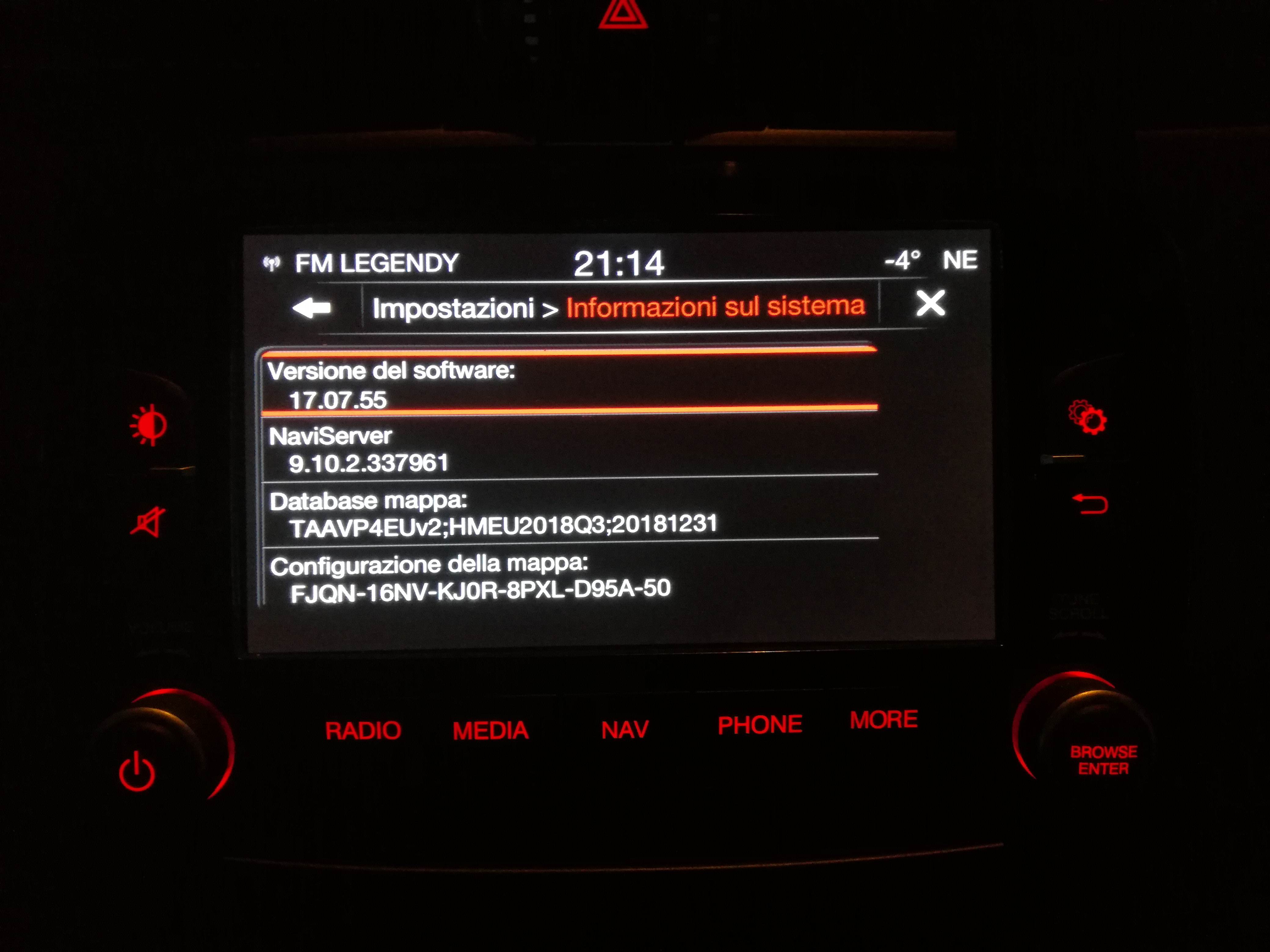

Prima di aggiornare le mappe di tutta Europa 2018q3 pensavo che il procedimento potesse durare più di un'ora ma tutto è finito tra 20 minuti. Cioè per quella dell'Italia ci serve ancora meno tempo.
