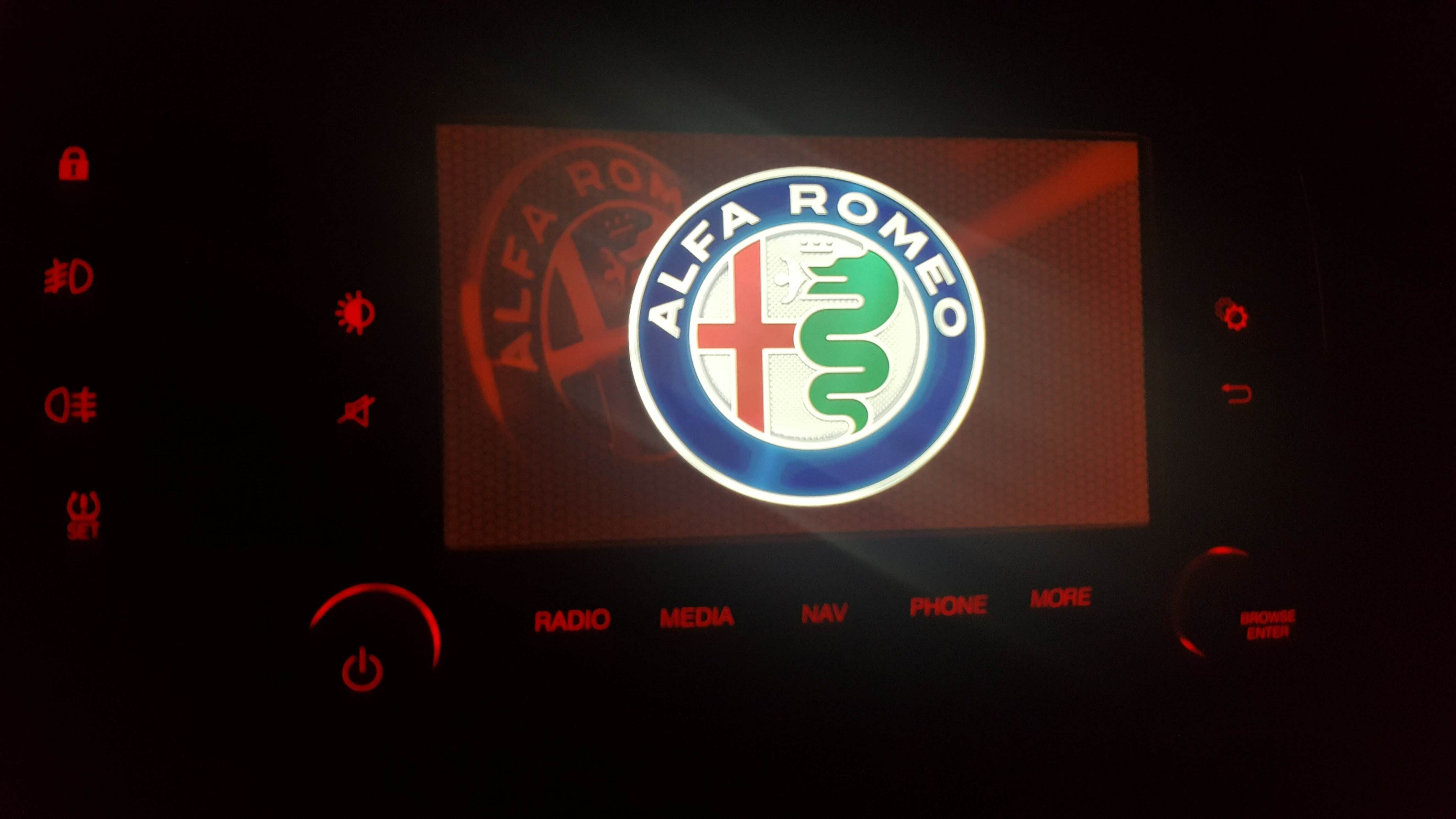

Salve ragazzi, ho effettuato l'aggiornamento delle mappe seguendo la guida (E partendo dalla 14.xx ho anche portato il firmware alla 17.07.55), quindi ne approfitto per ringraziarvi.
Ho inoltre notato che usando una usb 3.0 formattata in fat32 (usando la formattazione completa e non quella veloce) i tempi di aggiornamenti vengono accorciati di parecchio (la fase di backup è finita 15 minuti circa prima del previsto e il caricamento delle mappe Italia è finito in cinque minuti o poco più).
Per quanto riguarda l'immagine di avvio che ho personalizzato da me con photoshop, come ha detto isquithy dovete modificare il file che si chiama alfa-romeo.png e sostituirlo con uno a scelta, però attenzione: il file deve avere le dimensioni 800x400 pixel, deve essere un png e chiamarsi nello stesso identico modo e vi consiglio caldamente di salvarlo in modalità scala di colore e non rgb o altro, questo perché il nostro uconnect non ha di certo uno schermo 4k hdr e se non salvate in scala di colore l'immagine potrebbe non essere sempre visualizzata all'accensione perché troppo pesante per il nostro uconnect (provato in prima persona). Saluti e grazie ancora per i file e il procedimentoVisualizza allegato 178522
