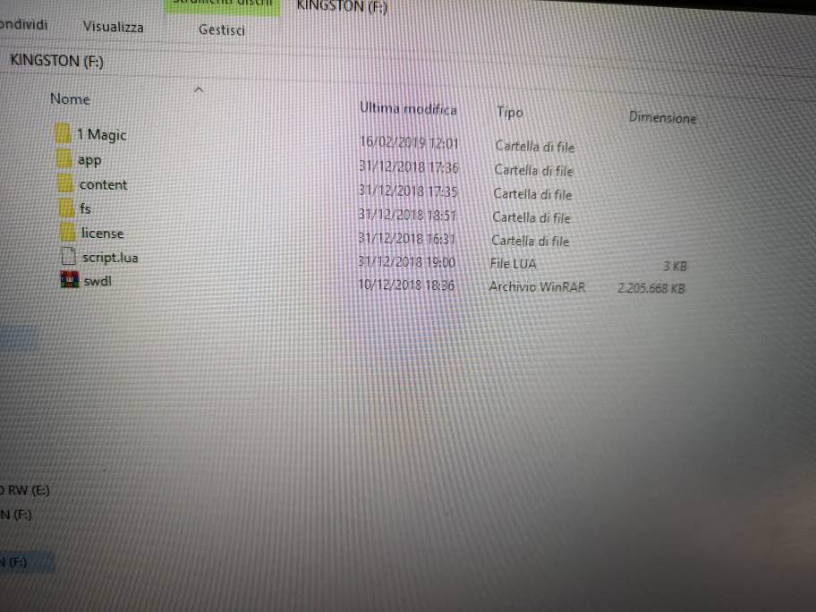

Ciao a tutti, ho seguito per un po' di tempo tutte le conversazioni, ho preparato la chiavetta per l'aggiornamento delle mappe, mi potete dire se il contenuto è corretto?
Grazie
Grazie Visualizza allegato 180896
Vuoi aggiornare solo Italia o tutta Europa? Quale archivio mappe hai scompattato. I files e cartelle sulla chiavetta sembrano giusti poi dipende da cosa hai messo.
Dalla data sembra tutta Europa e i files superano i 4 GB e ci metterà un pò.
Solo Italia a me ci ha messo circa 15 minuti e sono 260 MB.

Tutta Europa
