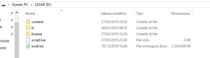

vado a scaricare il fix3 e preparo la chiavetta usb in questo modo
Visualizza allegato 183724Visualizza allegato 183724
Inserisco poi la chiavetta nello stereo e quando compare la videata se voglio aggiornare premo NO.
Aspetta quasi 1 ora ma quando riavvio l'auto e il navigatore la videata è ancora li :( :(
Ho provato una seconda volta ma niente...
Cosa sbaglio o mi sono dimenticata???
Scarica dal sito Z status check dalla cartella tools. Fai la chiavetta allo stesso modo, ripeti la procedura. All’interno dovresti avere un file di testo che prima non c’era. Allegalo qua per favore. Grazie
Grazie, chiavetta fatta.
Più tardi ti allego il file.
Ti ringrazio tanto x l'aiuto
Fatto.
Dimmi se il file che ti ho allegato è quello corretto.
