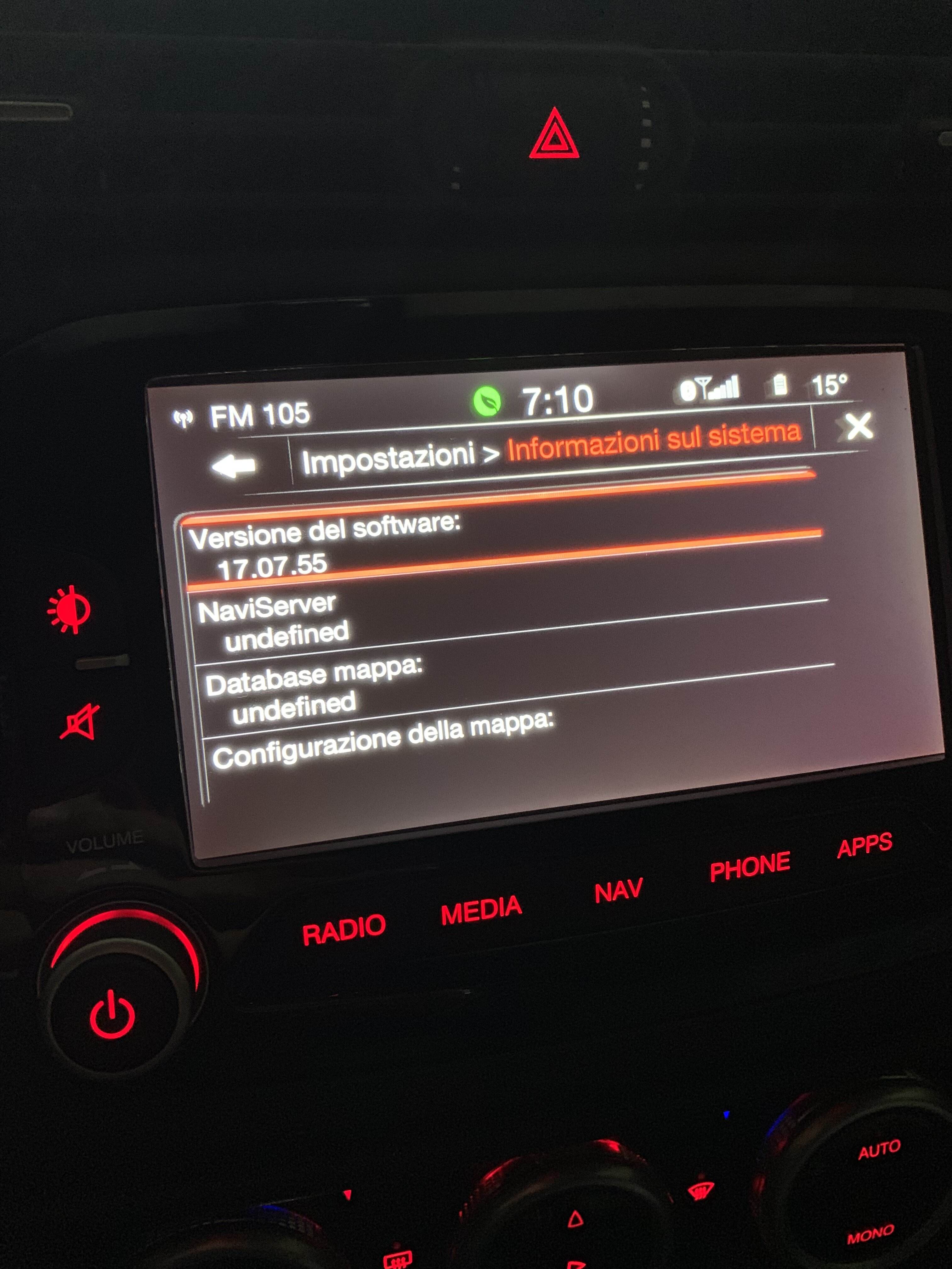

Ho effettuato il ripristino impostazioni di default ma niente ho ancora lo stesso problema ...sono andato a verifica le info di sistema ed ho questo

Ragazzi qualcuno ha qualche idea per risolvere il problema ??

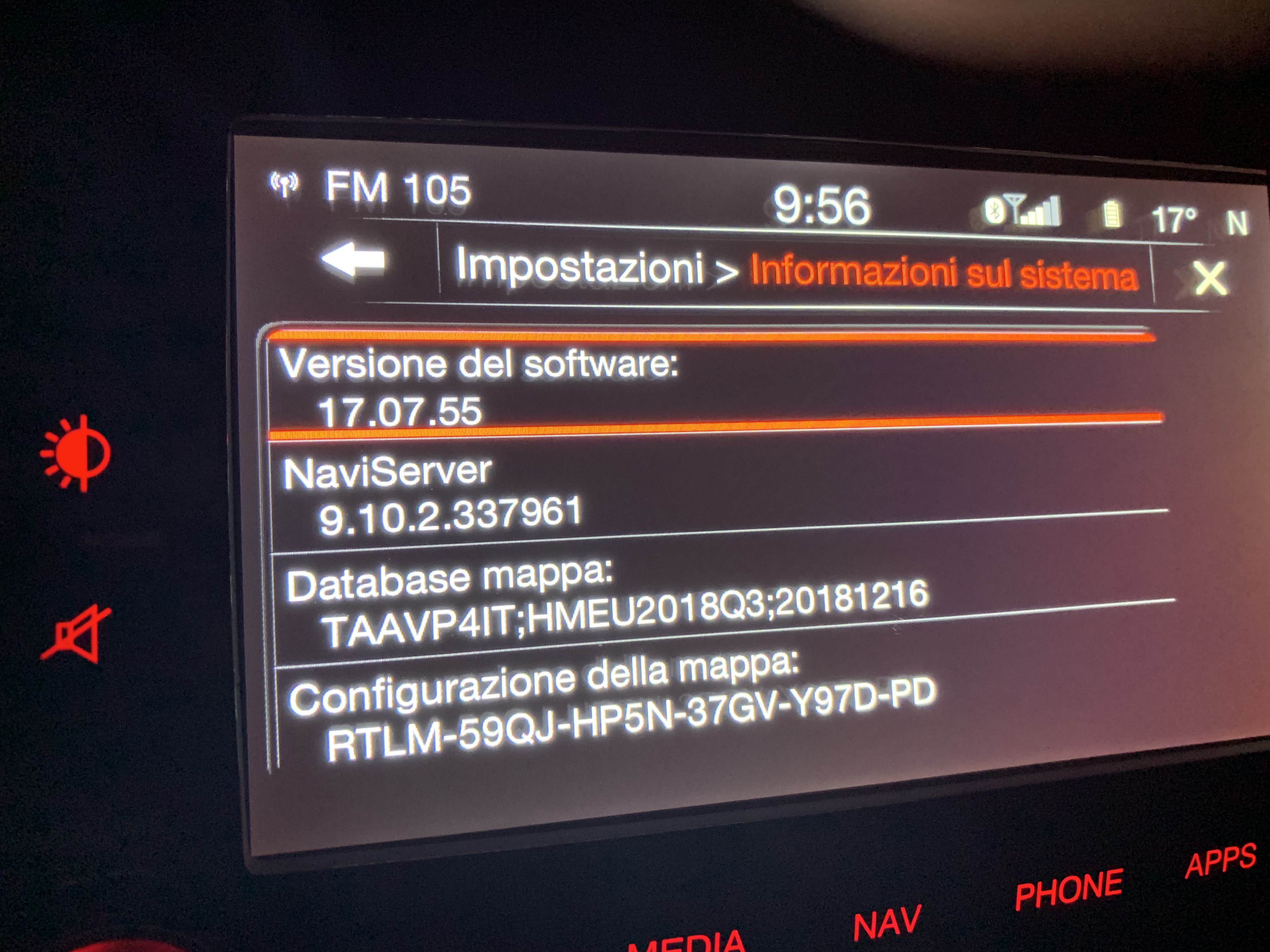

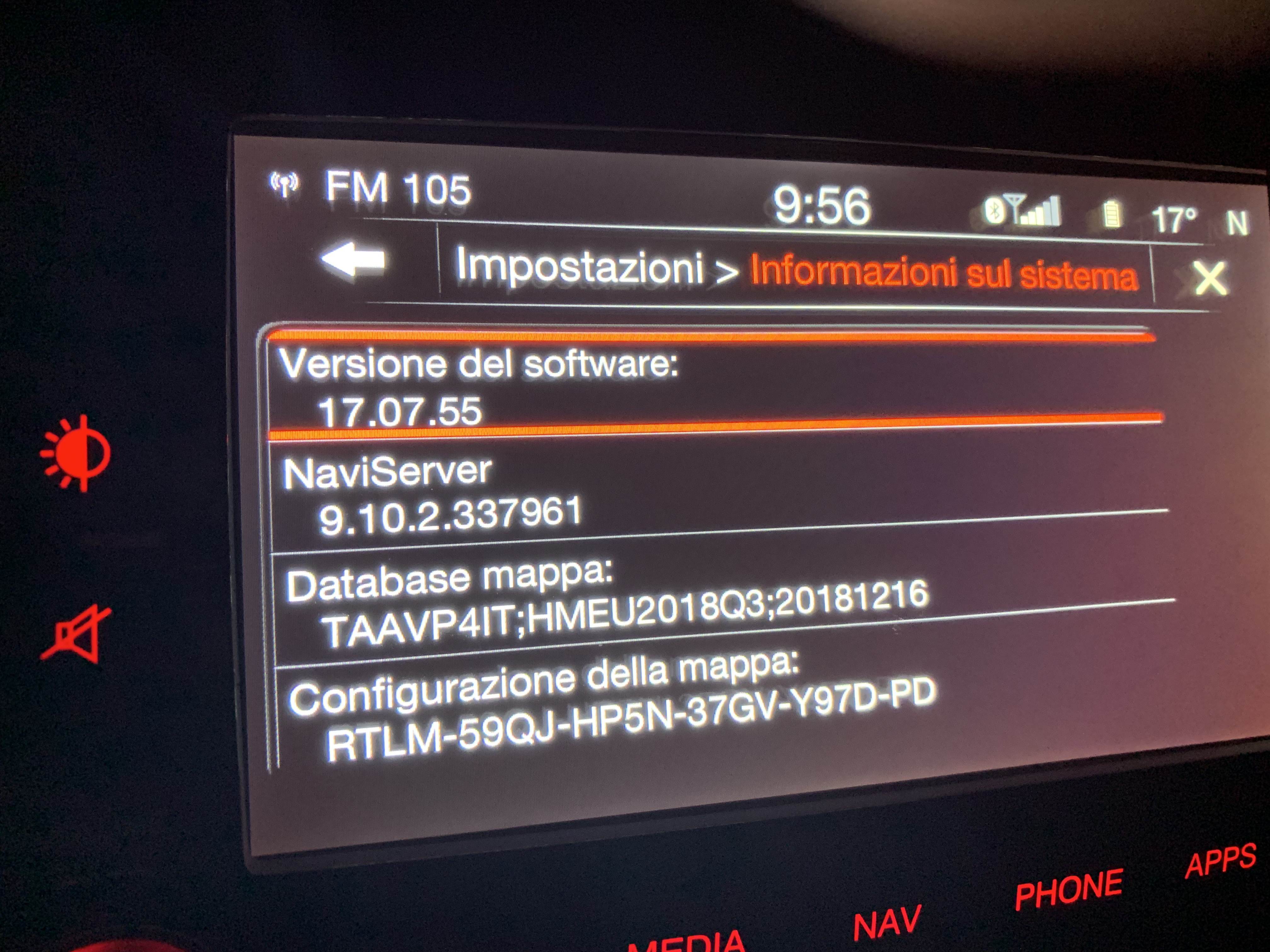

Grazie :)Visualizza allegato 183801
Ottimo :). velox e comandi vocali al momento no. hai già tutta l'europa, se installi il fix v3 mi sembra dovrebbe correggere la dicitura.
