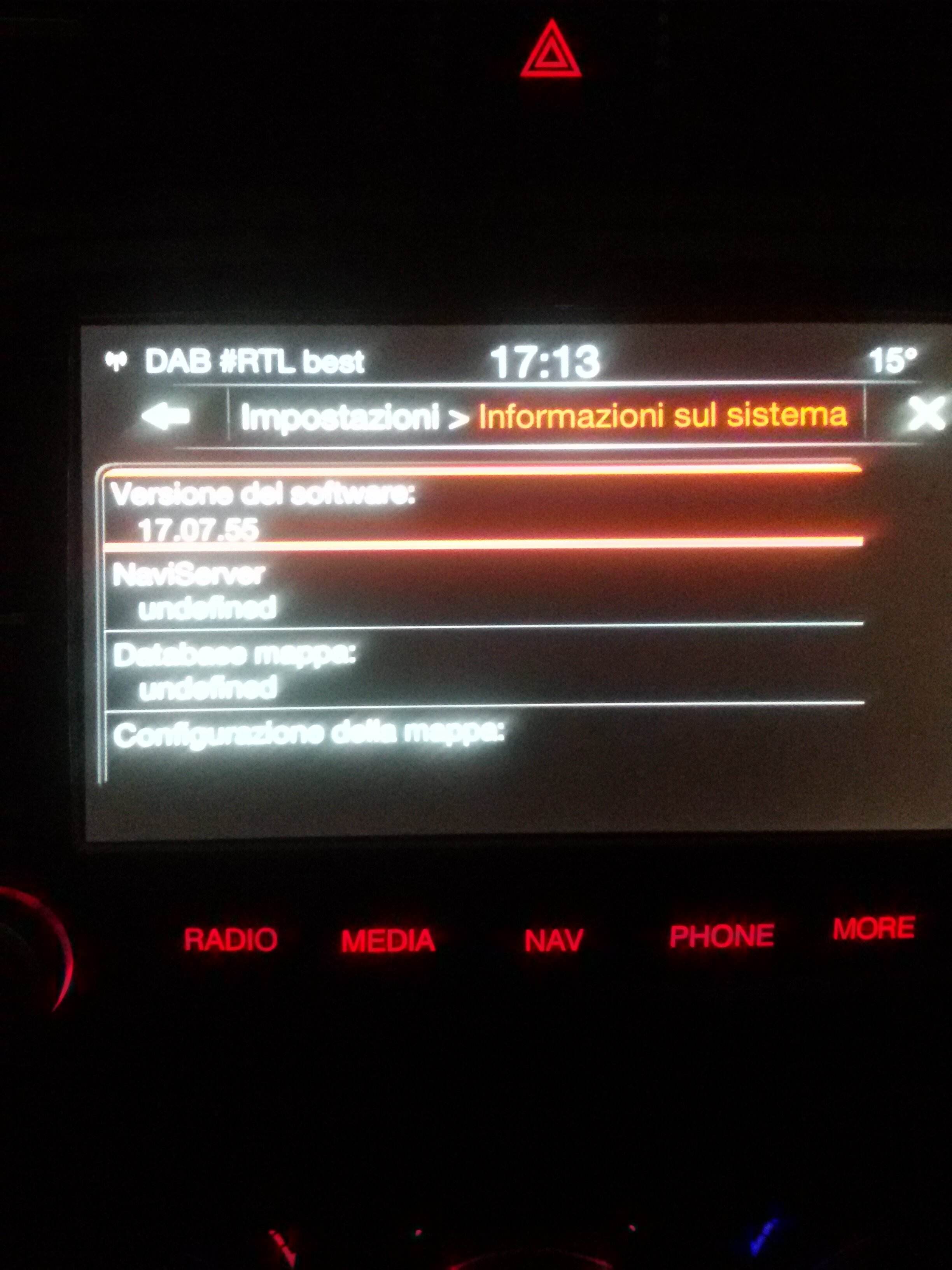

Buona giornata, io dopo vari tentativi non ne sono venuto a capo, anzi ora non vedo più la mappa vecchia...Se puoi aiutarmi ti sarei grato
Qualche informazione in più?
Intanto grazie e mi esce questo quando vado a cercare nella radio
Ho resettato la radio in maniera basilare
Non ho contato i giri in auto che ho fatto x caricare la mappa, più volte
