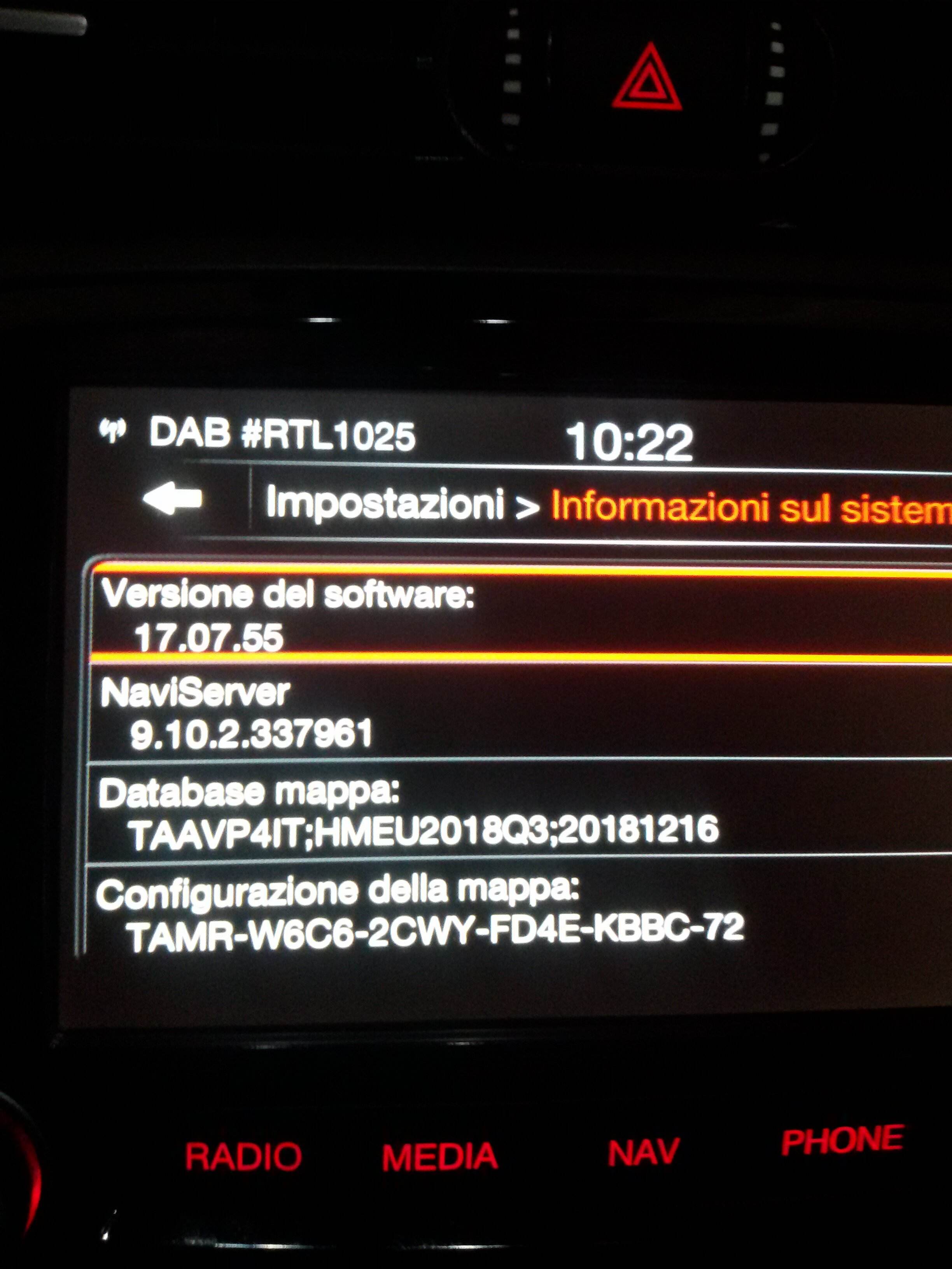

Con l' aiuto di un paio di persone, finalmente, sono giunto a questo risultato...ooooooooooh.
In primis il ragazzo inglese (SquityX) che ci ha messo in condizione di fare questo benedetto aggiornamento.

Buongiorno e buona domenica delle palme innanzitutto, allora cerco di mettere passo passo il procedimento del sottoscritto per metterti nelle condizioni migliori:
1) avrai già in tuo possesso il file "swdl.iso" da mettere su chiavetta usb
2) da Mega (in 1° pagina) scaricare e scompattare il file "D IT custom HNIT2018Q3.zip" , contenuto all' interno della cartella "D 2018Q3 Custom Eu Map files"
3) nella chiavetta usb, precedentemente formattata Fat32, dovrai trovare il file scompattato del punto 2 (composto da 3 cartelle ed un file script.lua) + swdl.iso
4) rispetta la procedera di immissione/estazione chiavetta, come più volte descritta in questo forum.
5) Fammi sapere se funziona cosi' facendo e spero di essere stato abbastanza chiaro...:)

Buongiorno, ho seguito il procedimento come descritto ma sono ancora fermo allo stesso punto.. Scritta permanente "attivazione navigazione in corso.."
È cambiata l'immagine iniziale quando accendo la radio ma il navigatore non vuole proprio funzionare..
La tua descrizione è stara molto chiara e dettagliata ma evidentemente da me c'è qualcosa che non va...Mi chiedo se ci sia bisogno di inserire il fix come è successo a qualcuno nelle discussioni precedenti anche se mi sembra strano perché te da come ho capito non hai avuto bisogno.
Ti ringrazio ancora per l'aiuto e spero che qualcuno del forum legga tutto ciò per capire insieme il problema.

Hai installato le mappe Italia o Europa?

Buona giornata, mi spiace che non vada ancora la tua mappa. In realtà ho fatto il fix ma solo dopo che ho letto la mappa e quindi ad integrazione. Senti chi ne capisce più del sottoscritto a questo punto...
