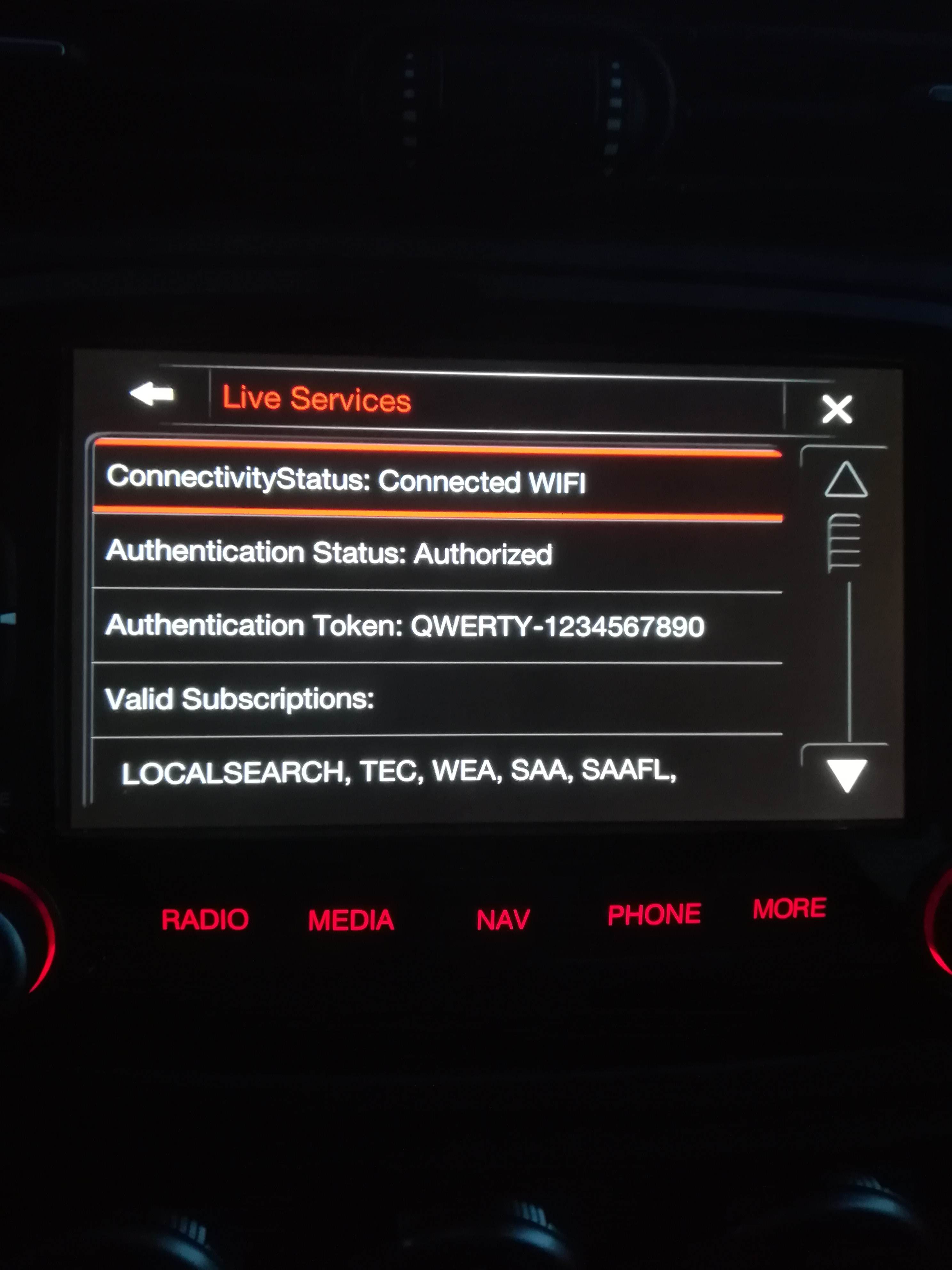

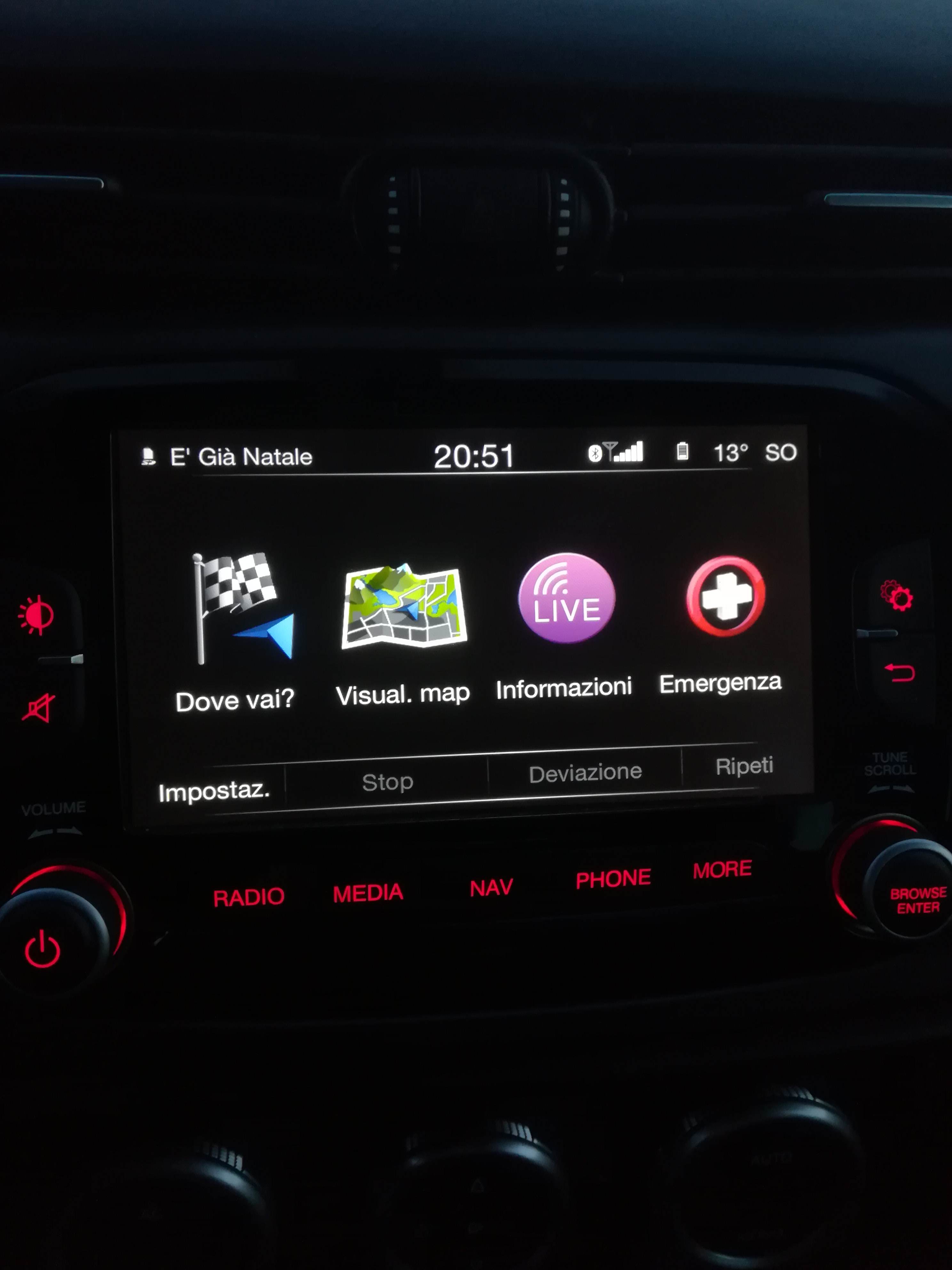

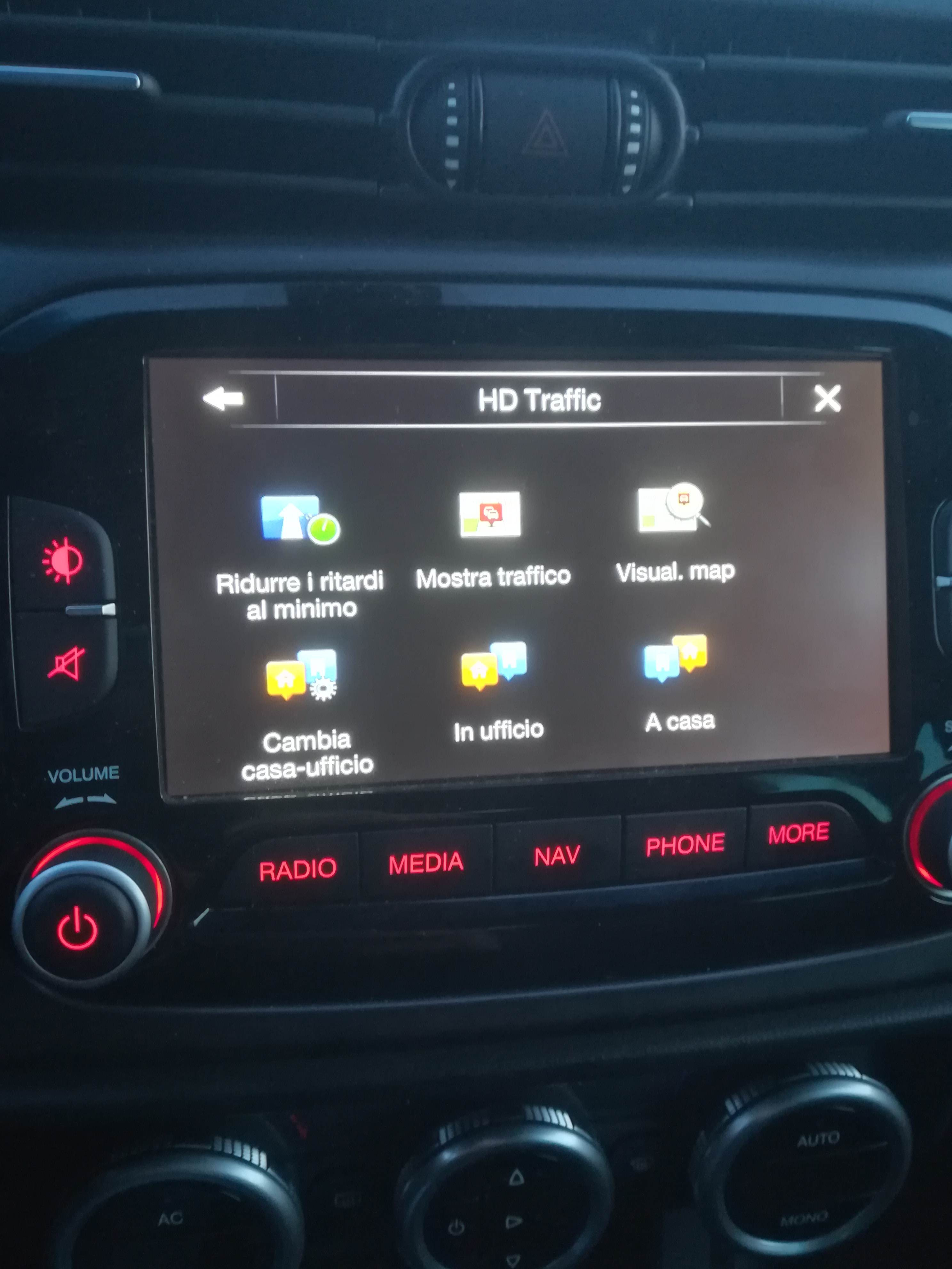

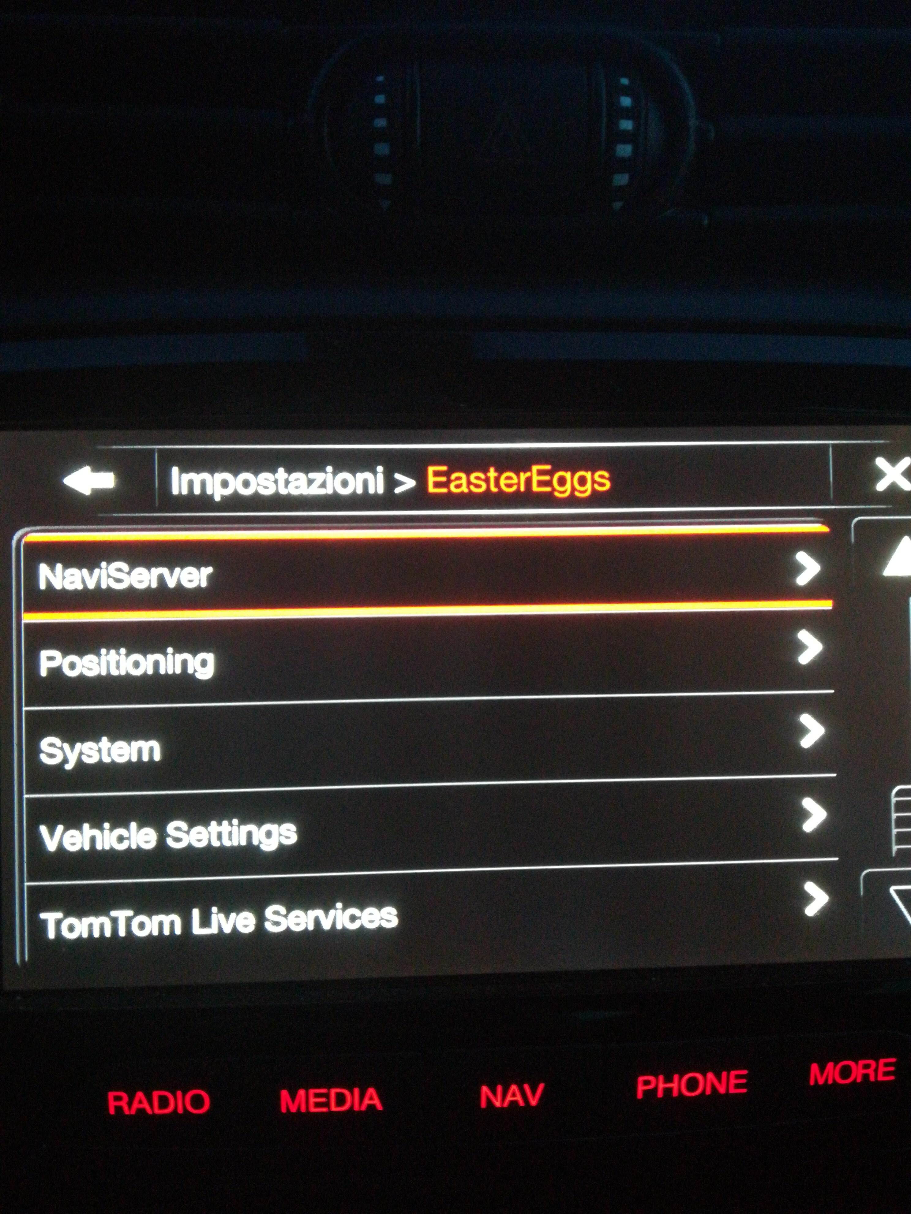

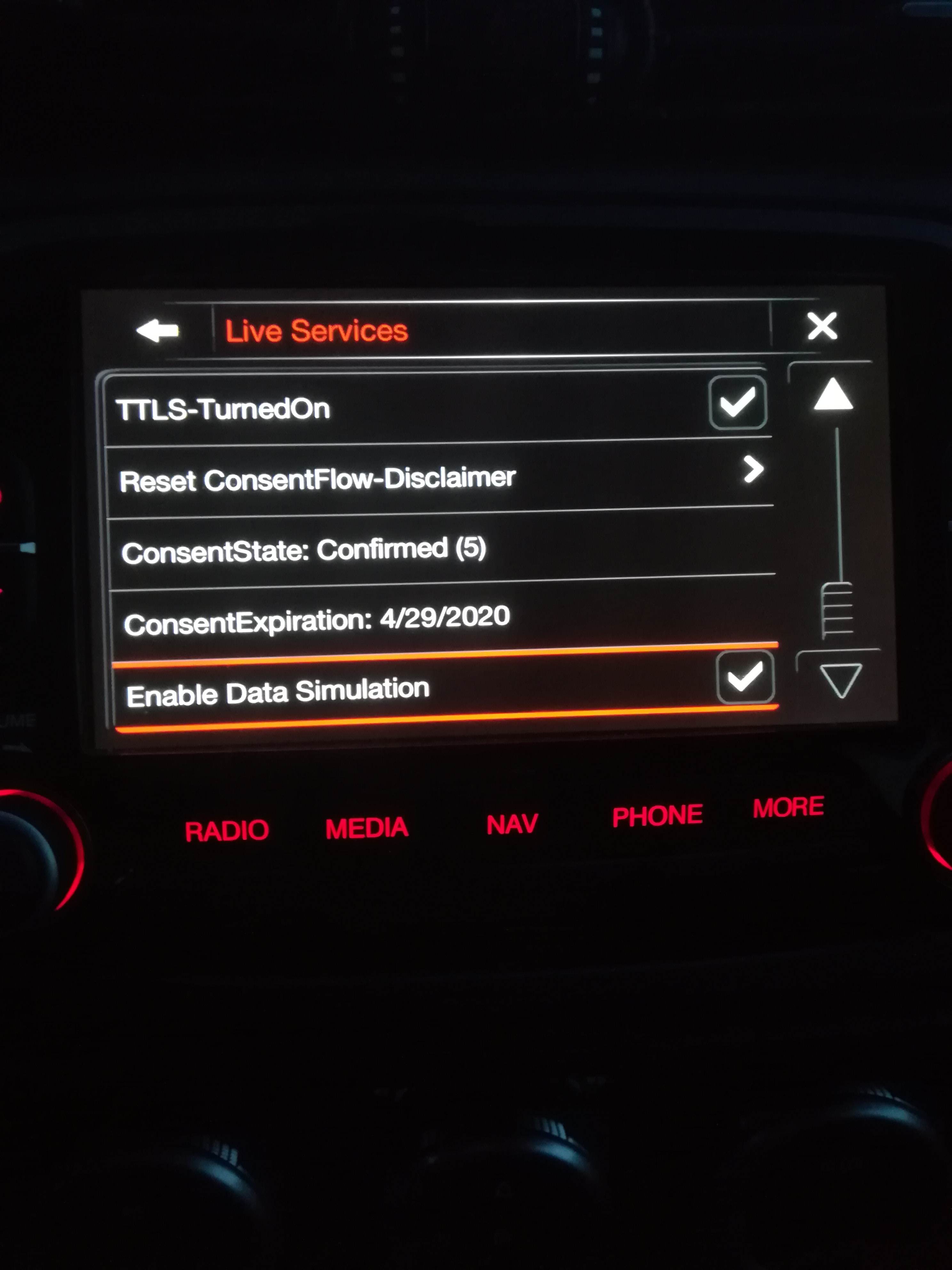

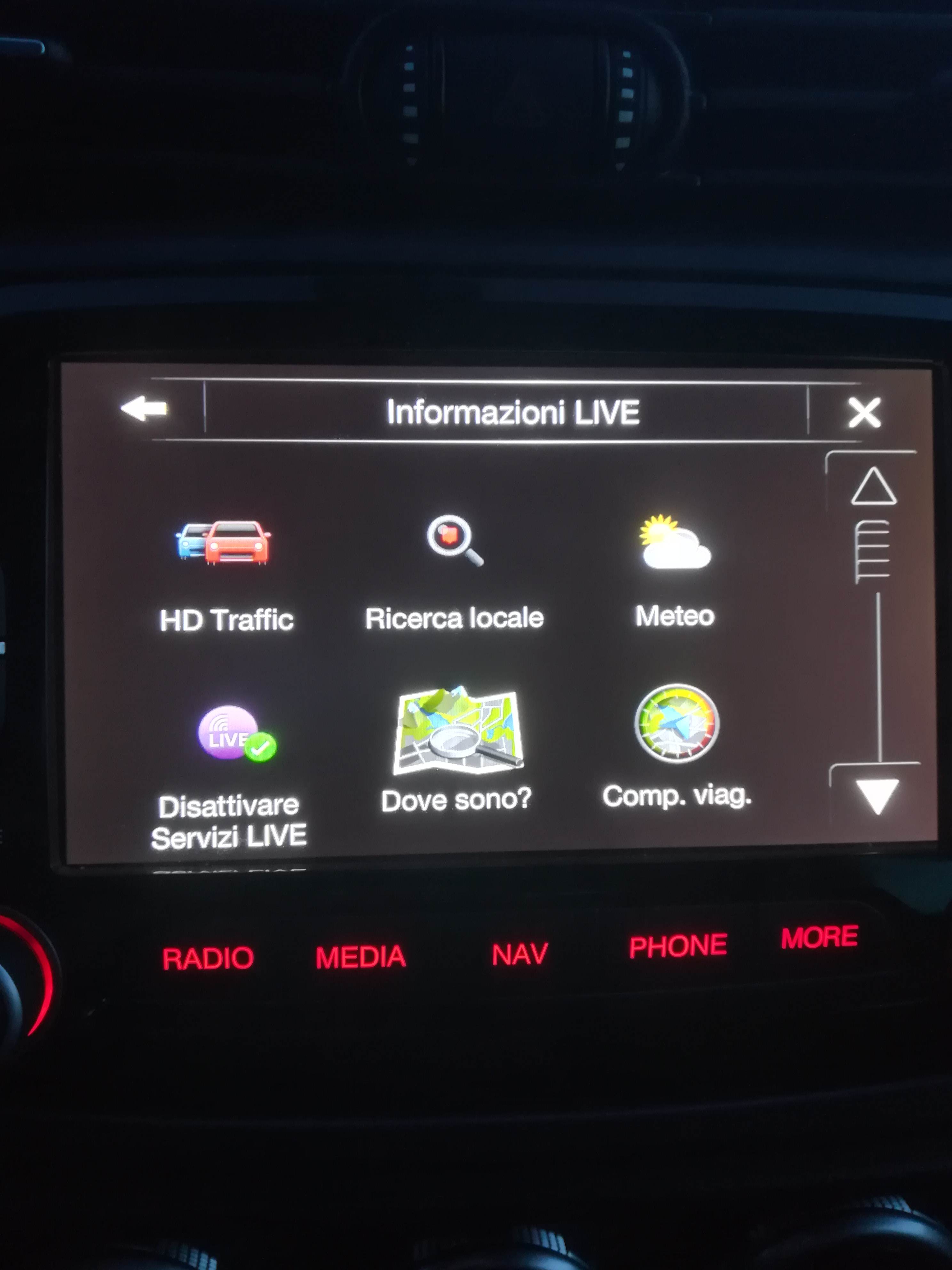

Mi sono riuscito ad attivare il tomtom service. Prima descrivo poi applico le foto.
Prima bisogna collegare il cell con uconnect.
Nel menu EasterEgg bisogna prendere TomTom Live Services poi prendere e segnare Enable Data Simulation con segno di spunta.
Dopo questo si può vedere che ConnectivityStatus era cambiato (come nella foto) e nel menu generale del navi è cambiato il segno del punto Informazioni.
Nel menu stesso sono aggiunti i nuovi punti.
Purtroppo non mi indica nè meteo nè traffico forse perché sono fuori di EU
