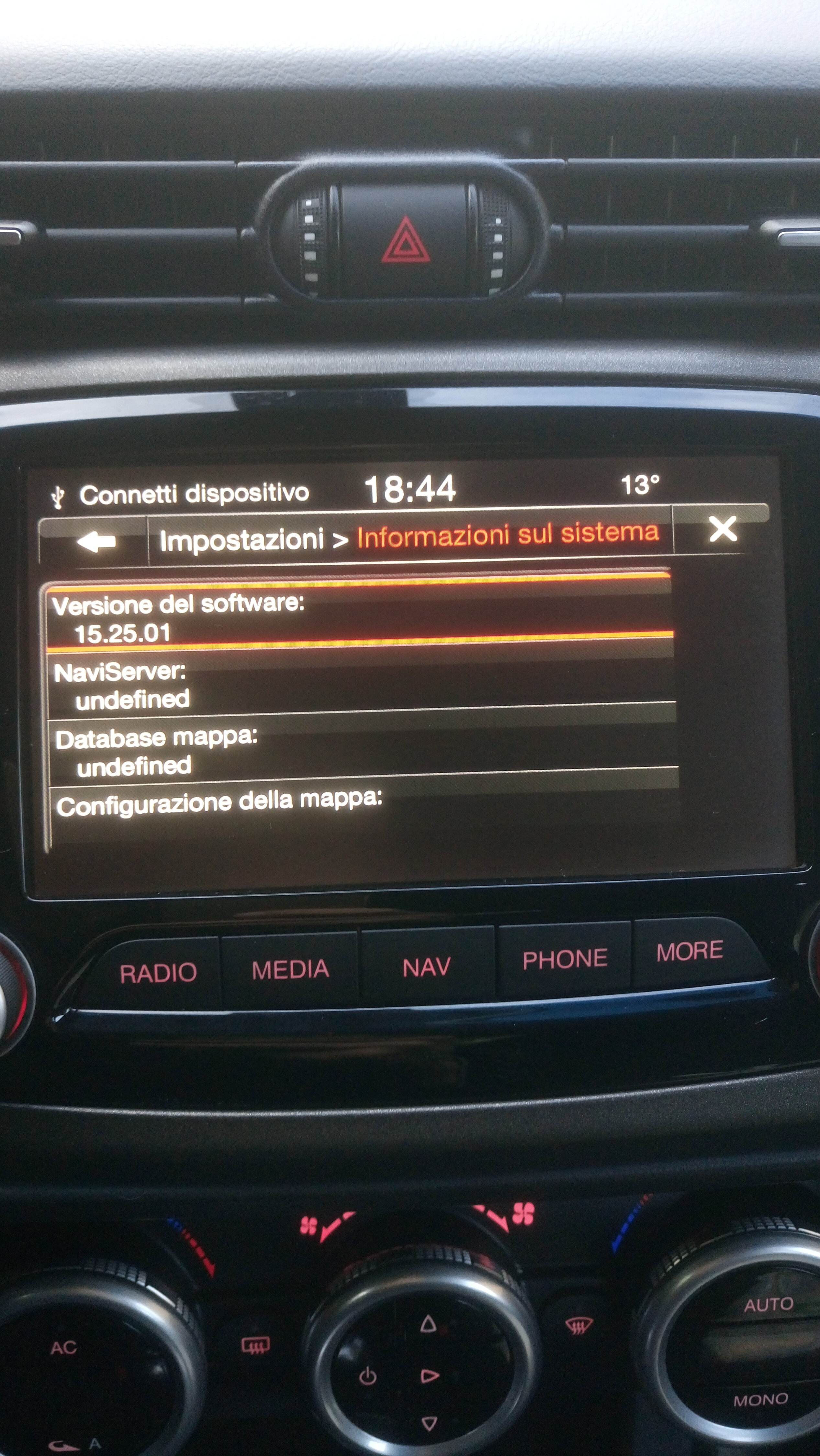

Ciao a tutti, ho anch'io installato la mappa europa 2019 ma ho riscontrato il solito problema di attivazione del navigatore.. @iSquithy come si può risolvere?
Installando le mappe Italia come dice l'utente @andree1981 si risolve?
Che versione FW hai sul Uconnect?
Con FW superiore al 17.07.55 non si aggiornano!!
    853.9 KB · Visualizzazioni: 257
Ciao, mi piacerebbe sapere cosa fai così diverso da tutti gli altri. Sono su 5 diversi forum extra a questo e non una persona negli altri forum riporta problemi con l'aggiornamento 2019v1 della mappa UE!
@ Gioalfa94 esegui un controllo ststus e inviami i file in modo da poter dare un'occhiata a ciò che è stato fatto in modo sbagliato ... o semplicemente utilizzare l'aggiornamento Italia come uno dei tuoi colleghi post dice e vedere se questo lo risolve per te.
Infatti ho aggiornato solo ITALIA e avevo messo da poco le mappe 2018Q4.
Ho aggiornato con 2019V1 senza problemi sempre con mappa solo Italia.
Penso di seguire la procedura correttamente come indicato nella guida. Anche con le precedenti mappe avevo lo stesso problema...Sarà un problema della mia giulietta forse :D
Farò al più presto uno status check e ti invio tutto... @iSquithy Ti ringrazio per la disponibilità!
