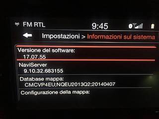

Il mio GPS Ha già il sistema 17.07.55 come nella foto, sono oblicato di mettere il file swdl.iso?
Le 4 cartelle e il file xxx.lua bastano della cartella "D FEU Custom 2019v1.zip" bastanoM
