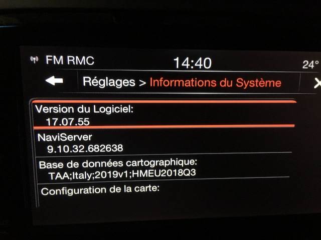

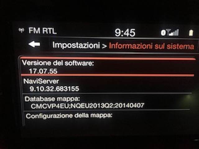

Grazie andree1981, tutto è funzionante! Una cosa non ho capito; ho messo la versione EU2019V1 penso che era funzionante perché quando ho acceso l'Uconnect m'indicava che stava cercando le mappe credo che non ho aspettato molto e ho deciso che non funzionasse. Ma ho fatto il tuo sistema e tutto funziona con le versioni (vedi foto).
Cosi mi ritrovo con la mappa italiana v2019V1 e le mappe EU 2018Q3.
