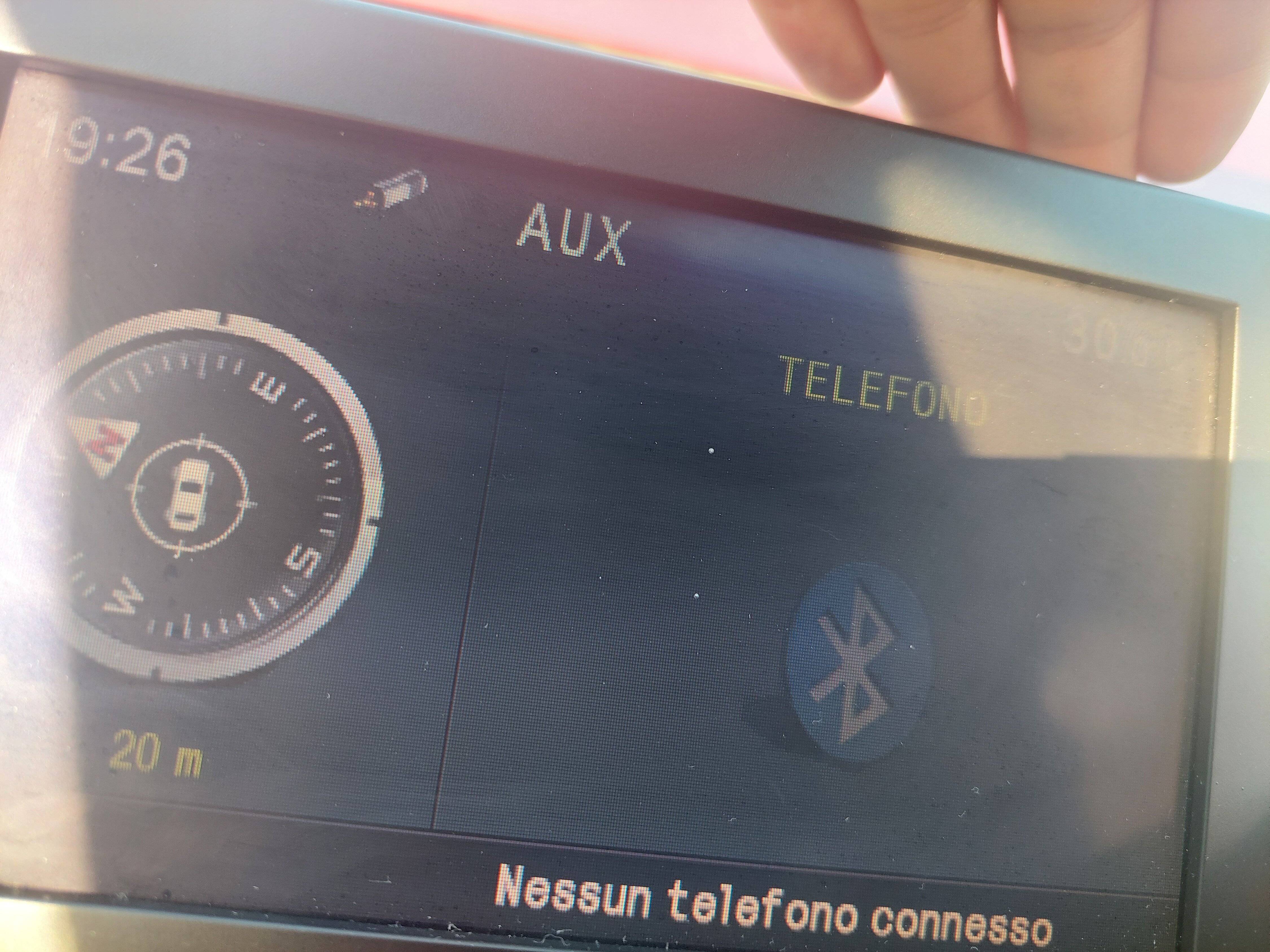

Salve, abbiamo appena acquistato un'Alfa Romeo Giulietta Jtdm 2.0 del 2011 che all'interno monta un monitor di bordo (qui in foto, predecessore dello Uconnect?). Abbiamo due problemi/domande. La prima è che, seppur avendo la lingua italiana impostata, le indicazioni vocali (come sulle mappe o quando si pigiano i pulsanti sul volante) vengono dette in Francese, come si fa a cambiare? La seconda domanda riguarda il collegamento Bluetooth, è possibile farlo? Questo perché c'è una schermata predisposta per il collegamento al telefono (con tanto di logo nello sfondo del Bluetooth, in foto) ma nessun modo apparente per farlo...

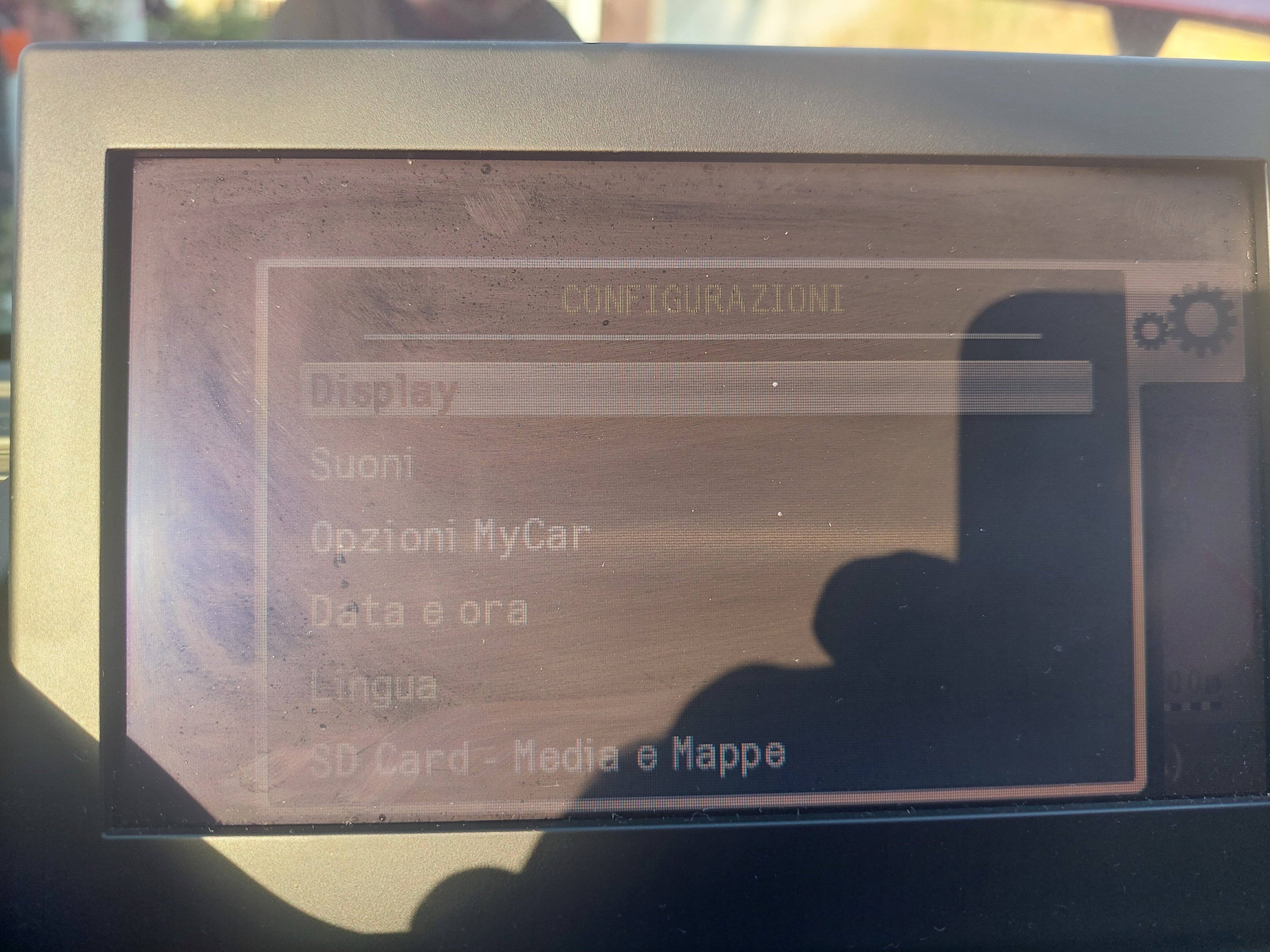

Nelle impostazioni del radionav dovresti trovare anche la lingua per il vocale del navigatore.
Per il collegamento al bluetooth hai gia' provato con il cellulare a cercare il radionav sul telelfono?

Ciao Jack, innanzitutto grazie mille per la risposta. Nelle impostazioni non trovo nessuna voce relativa alla lingua del navigatore, solo quella del sistema (allego foto). Sul mio telefono poi non trovo alcun dispositivo disponibile all'accoppiamento bluetooth, mi aspetterei un micro menu sul radionav...ma non lo trovo come detto

Strano,
Se hai l'icona del bluetooh sul display devi avere per forza anche la possibilita' di collegarti con il telefono.
Ma la macchina non ha in dotazione anche il libretto di istruzioni del radionav? Se non c'e' lo puoi recuperare dal sito e.lum inserendo il n° di targa della vettura.

Prova a dare un’occhiata anche alle impostazioni tramite lo schermino matrix nel cruscotto (i tasti da usare sono sulla plancia a sinistra del volante) magari trovi anche lì delle impostazioni per la lingua
Ci sono anche diversi video che spiegano come cambiare la lingua del blu&me tramite chiavetta usb, io ho trovato questo
