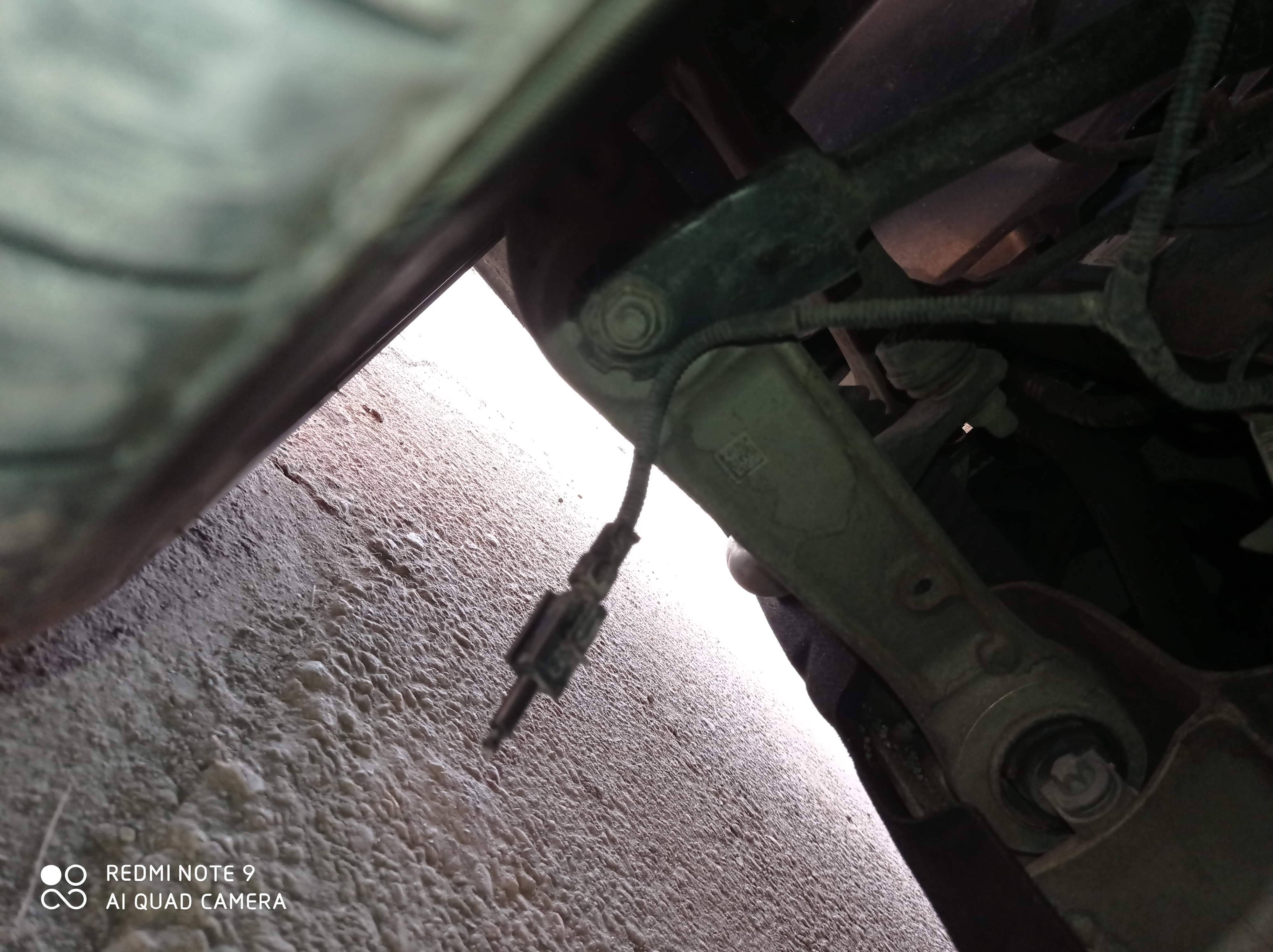

Aiuto ragazzi mi sono accorto adesso !freno anteriore sinistra...cos è successo secondo voi?il cavo sembra tranciato di netto

Sul forum Giulia qualcuno aveva avuto il problema. Sollevando l auto si è strappato il filo perché corto. Puoi staccare il connettore. Se sei in garanzia garanzia ti cambiano le pastiglie. Puoi lasciarlo staccato tanto la spia di usura legge il sensore dell altra ruota
Grazie mille quindi legge solo a destra?
