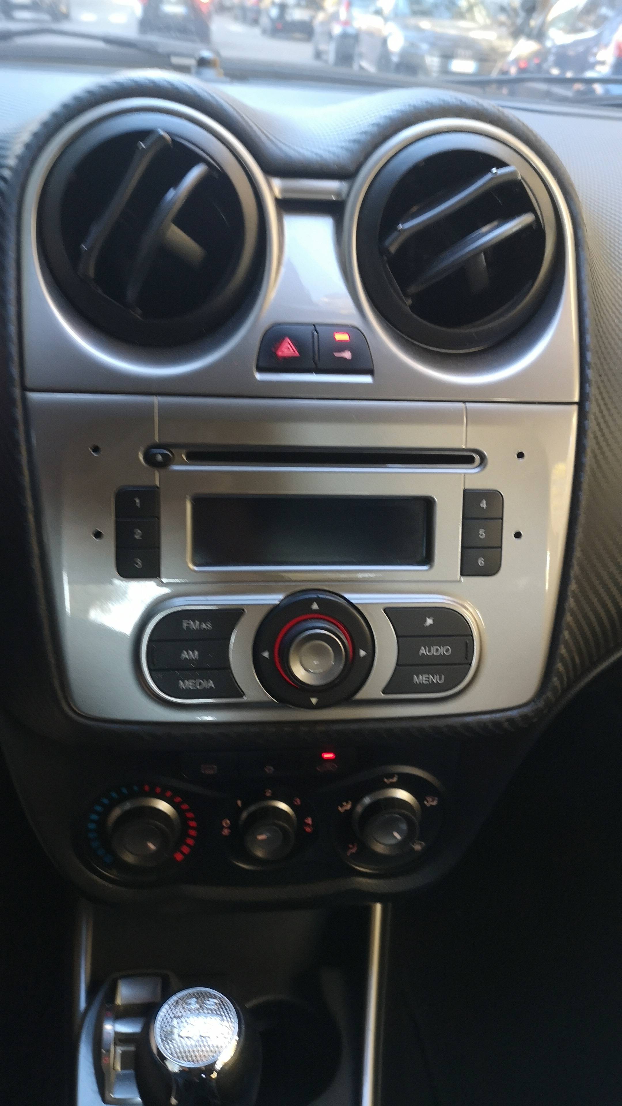

Ciao a tutti, vorrei sostituire l'autoradio di serie (quella base con solo il posto per il CD) con un autoradio touch.
A me interessa solo poter collegare musica e chiamate da cellulare all'auto, nulla di più, quindi vi chiedo se oltre a comprare l' autoradio nuova occorrono collegamenti extra o è sufficiente solo attaccare i fili alla radio nuova?
Allego foto autoradio di serie, dei due fili che escono e dell'ipotetica autoradio nuova.
Grazie in anticipo per la risposta

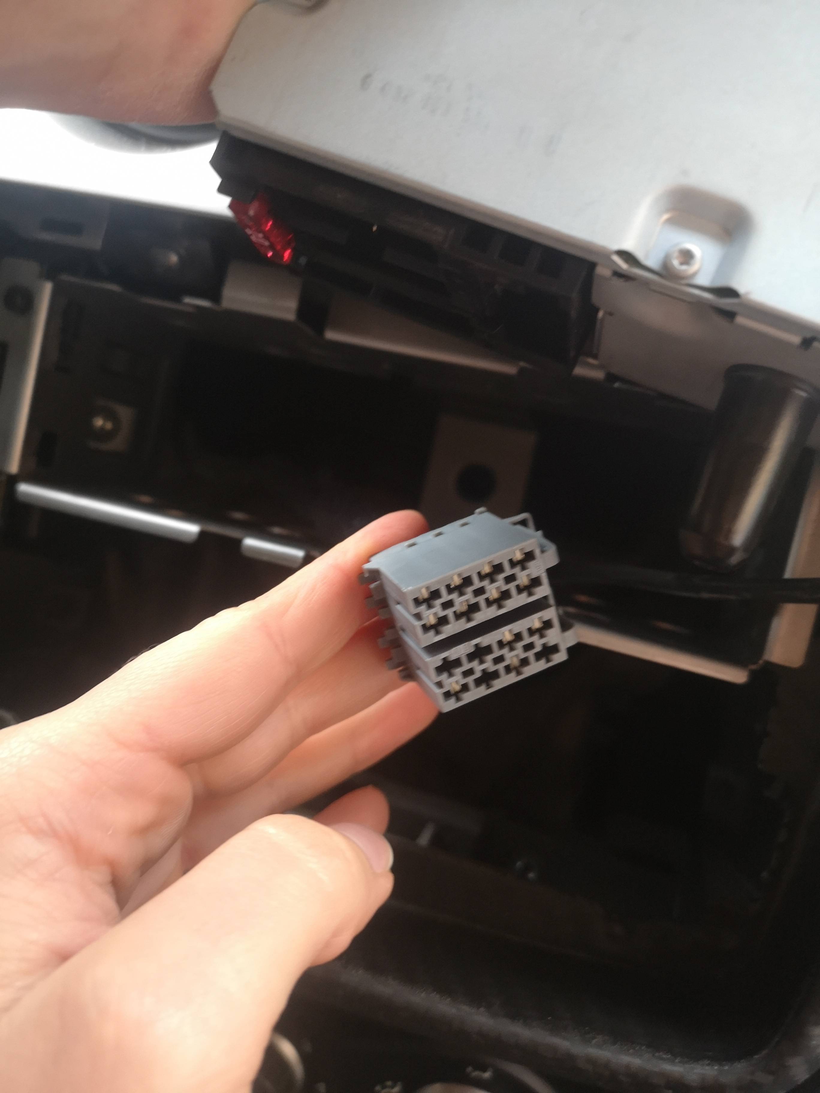

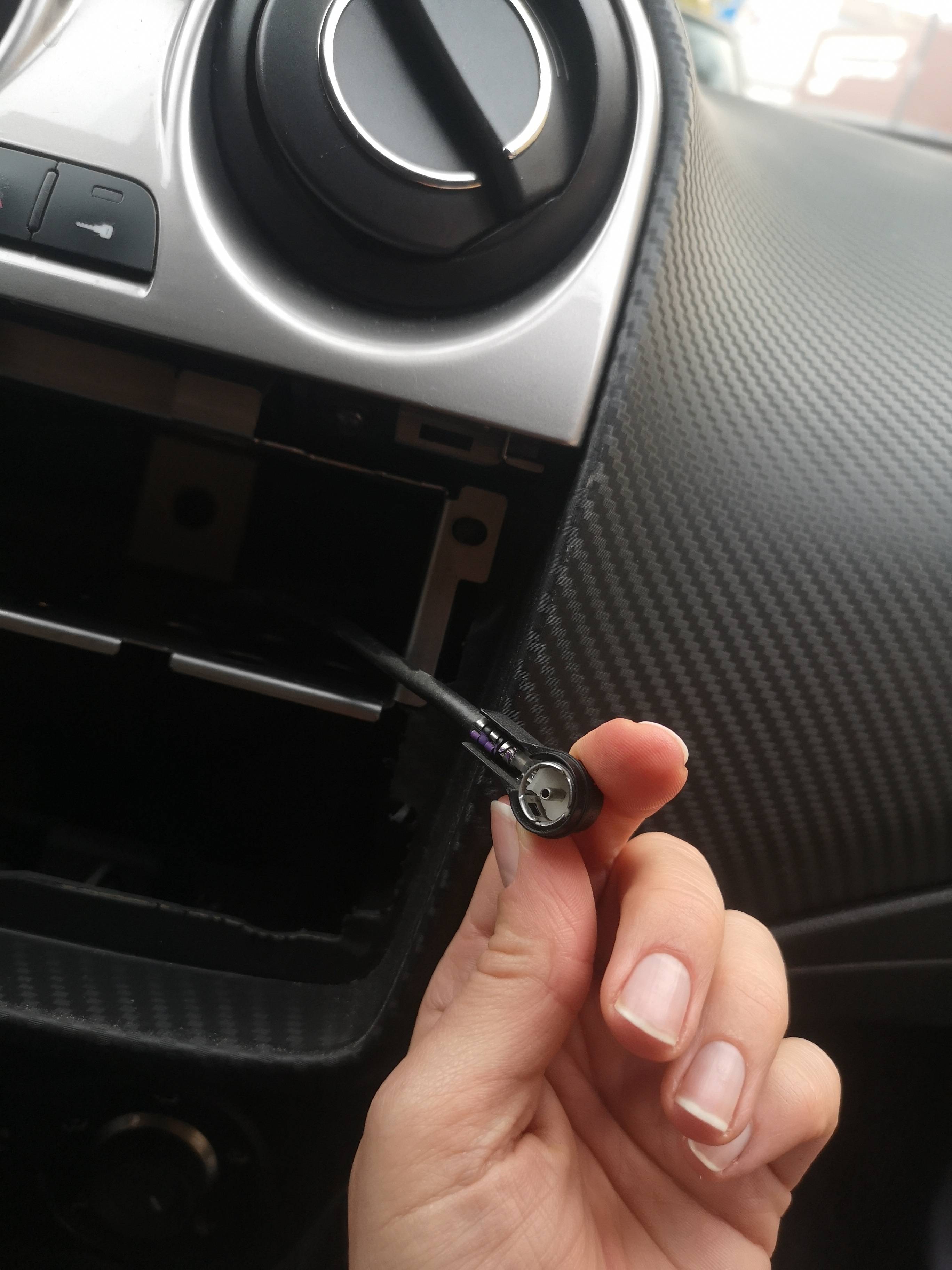

Ciao, premetto che non conosco la radio in questione, ma teoricamente dovrebbe esser fornita di connettori compatibili,
Il cavo che finisce con il cappuccio rotondo è quello dell'antenna, l'altro è per l'alimentazione, diffusori ed eventuali comandi al volante.
Se non erro, la radio viene fornita solitamente con 2 connettori come quelli che vedi foto: (160142) uniti o separati non è un problema,
connettori (maschio), il tuo e la (femmina), il connettore fornito dovrebbe avere delle sedi obbligate che difficilmente ti permette di sbagliare,
ma per sicurezza controlla il colore dei conduttori (cavi), prima di inserire il connettore: es. il rosso con il rosso, nero con il nero, giallo con il giallo,
e cosi via.
L'ordine di questi ultimi: rosso, nero, giallo o bianco e molto importante, pena: cortocircuito, gli altri cavi sono dei diffusori e potrebbero avere dei colori differenti, ma devi comunque rispettare la polarità.
Dimenticavo dovrebbero esserci anche i cavi relativi ai comandi al volante se presenti.
