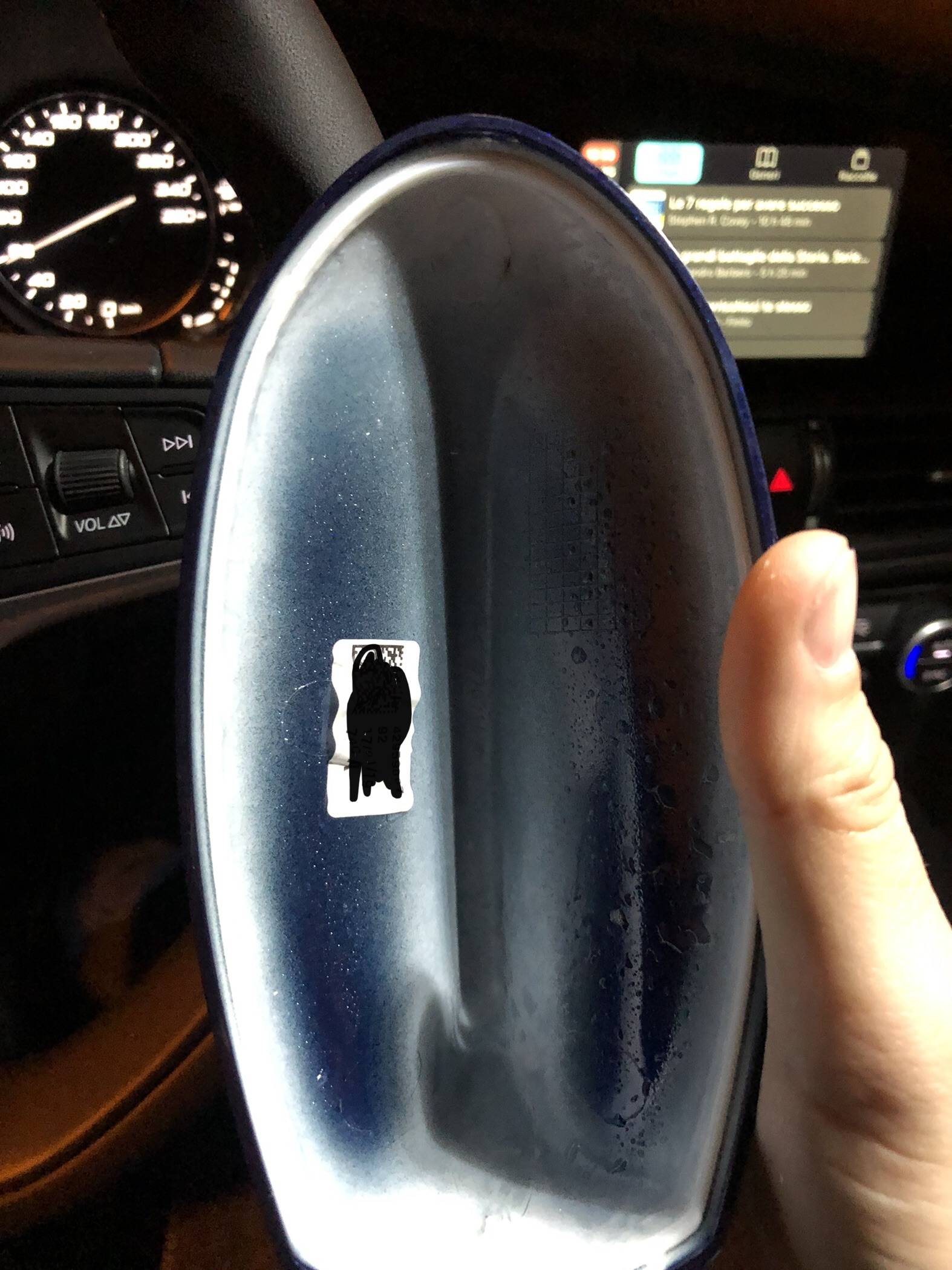

Puoi mettere una foto di quello che è rimasto senza la cover è una foto della cover parte interna

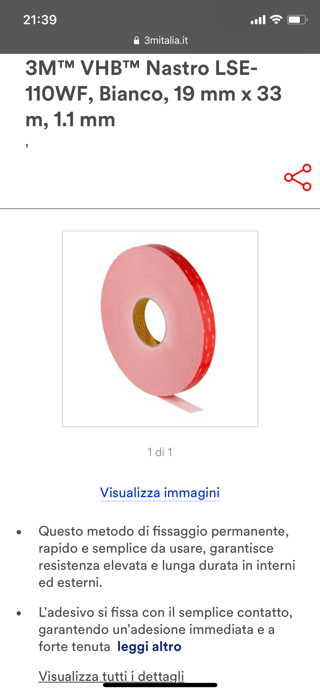

Si ma non si incastra... ho riprovato e si è staccata nuovamente. Sto pensando allo scotch biadesivo della 3m...

Metti una foto anche di quello che è rimasto sul tetto. In ogni caso basta un po’ di silicone
Scusa perchè hai oscurato l'etichetta della "pinna" ? per caso non è un ricambio originale ??
Io da tempo volevo sostituirla/ricoprirla di colore diverso, e da quello che ho visto e letto (preciso, non la ho smontato quindi mi manca la prova provata..) la pinna ha 2 viti passanti con il passaggio anche del cavo antenna.
Quello che hai fotografato sembre proprio una cover... così fosse andrei di nastro 3M così come vengono forniti abitualmente le cover.
