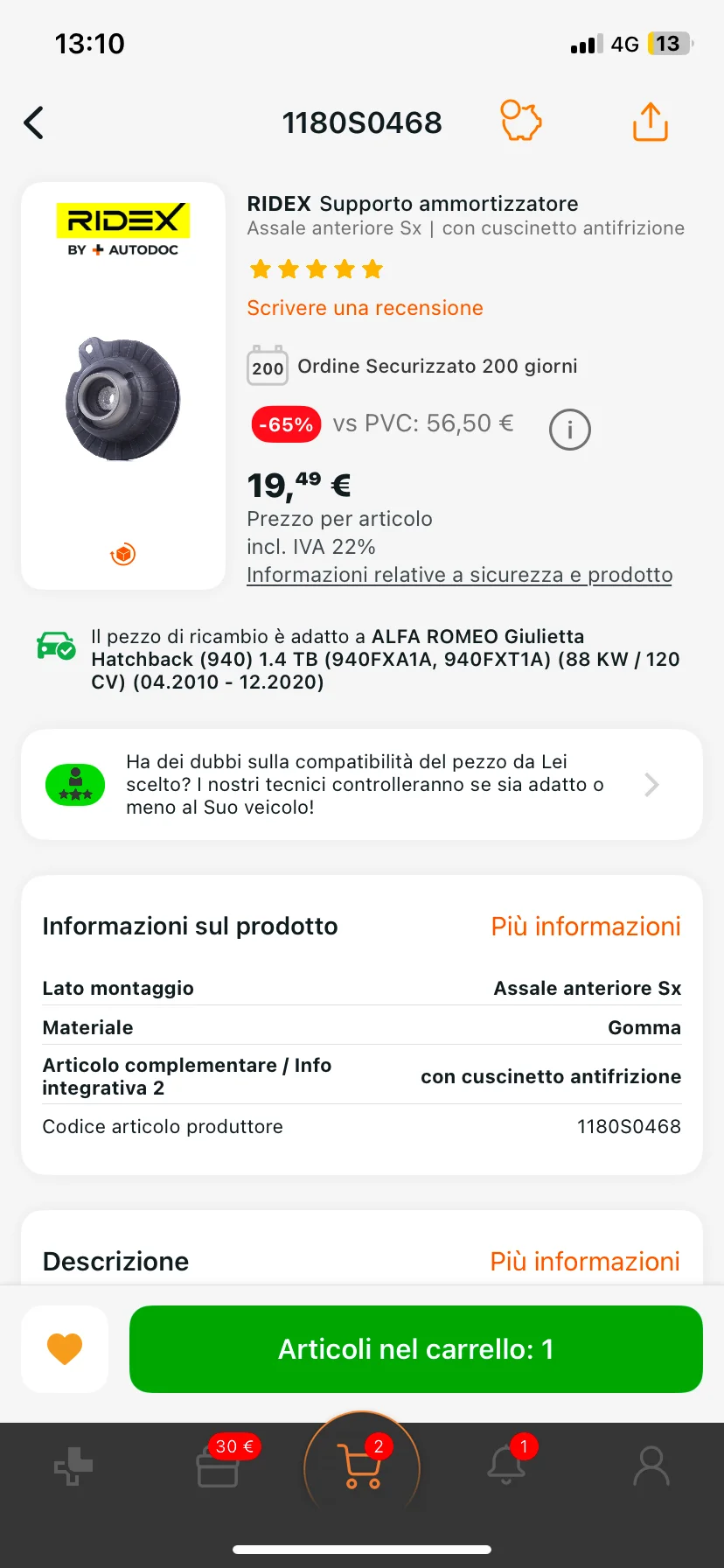

fidati sono i tamponi ammortizzatori... hanno cuscinetti.. quando girano fanno rumore... sono rotti..
https://www.auto-doc.it/ridex/15737902
senti un ticchettio continuo e ritmico (tac-tac-tac-tac) o si sente solo ed esclusivamente quel singolo "clock" quando inizi a raddrizzare?
Fai controllare il supporto ammortizzatore sinistro (cuscinetto duomo), non il cuscinetto ruota (già cambiato)

corretto, se da cambiare falli entrambi.
