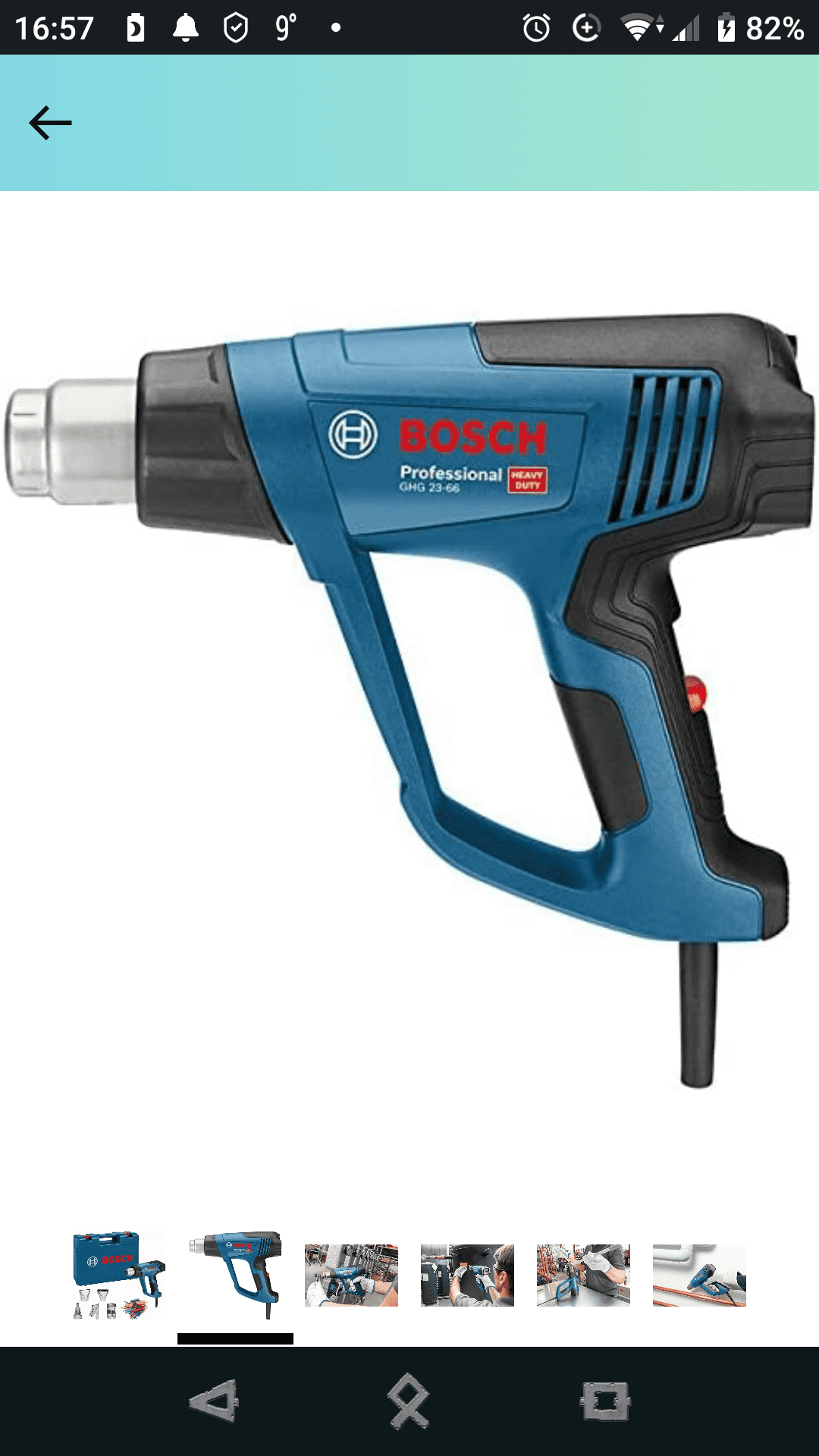

Ragazzi per facilitare il lavoro e mi raccomando bisogna avere la manualità per fare un lavoro del genere, senza problemi né danni. Dovete prendere il fon industriale e riscaldare la plastica per poter ammorbidire e sfilare ho infilare. 😂
