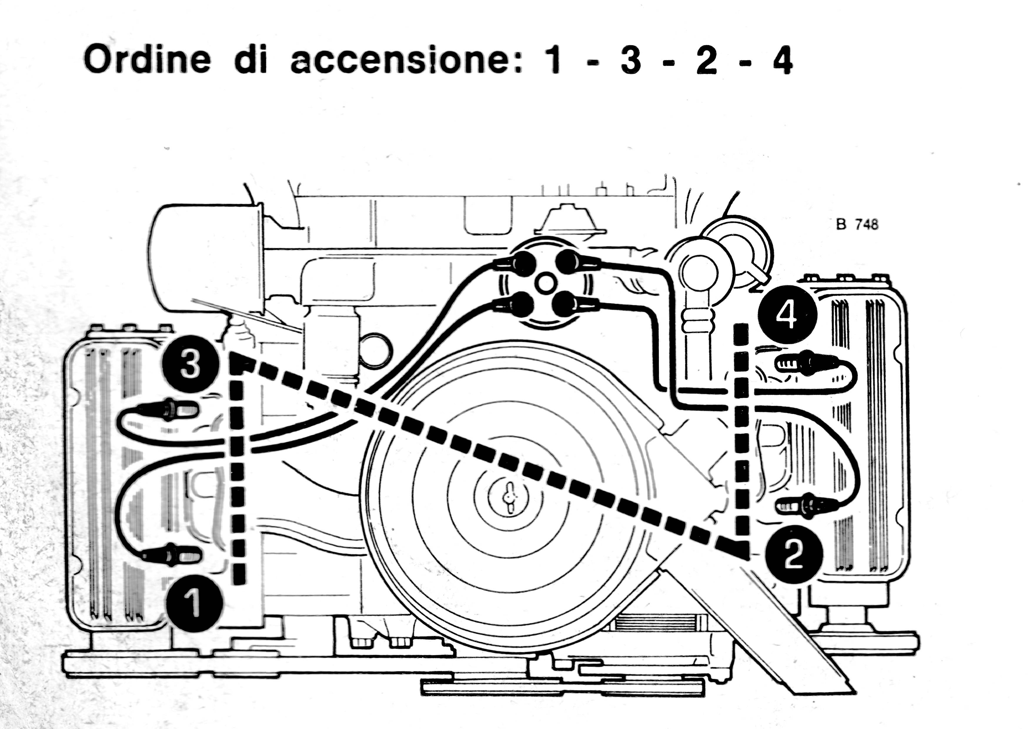

Buona sera , ho cambiato i cavi delle candele della mia 33 1.3 Red ed ho il sospetto di non averli riposizionati nel modo esatto. Qualcuno di voi può aiutarmi ?magari con una foto.grazie.

Credo che una foto non possa servire... controlla la lunghezze che se non ricordo male sono diverse e se l'auto raggiunge le prestazioni originarie.
Sbagliare 2 cavi significa che quasi non parte....
Ciao, ho ancora il Lum dell'AlfaSud, la disposizione dovrebbe essere uguale, il motore e' quello....
