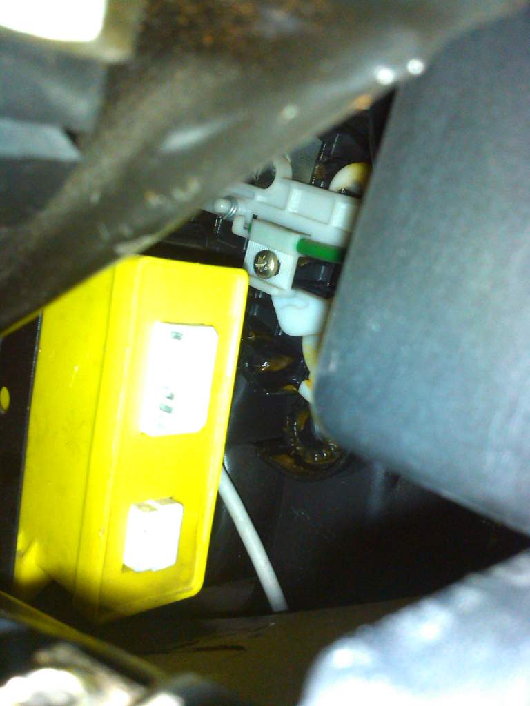

Grazie mille del vs. prezioso AIUUUTOOO , vi posto una foto appena possibile .... Grasssssieee sono Disperatooooooooo
allego shoot centralina code Maledetta ....

:decoccio: Andrea Grazie , Aggiorno POST , io ho dato la centralina ad un tizio che si occupa della scodifica ( esiste la parziale e la totale ) x la totale vi è da aprire fare una saldaTURA E un processo non reversibile ) dopodiciò , dovrebbe funzionare senza collegare nessuna centralina del code ( scatoletta gialla ) - 5 pin è il conn che và in ECU Motore - 2 Pin è il connettore che và all'antenna ....
Fatto ciò avevo provato , ma il risultato era stato sempre nullo ! :mad:
