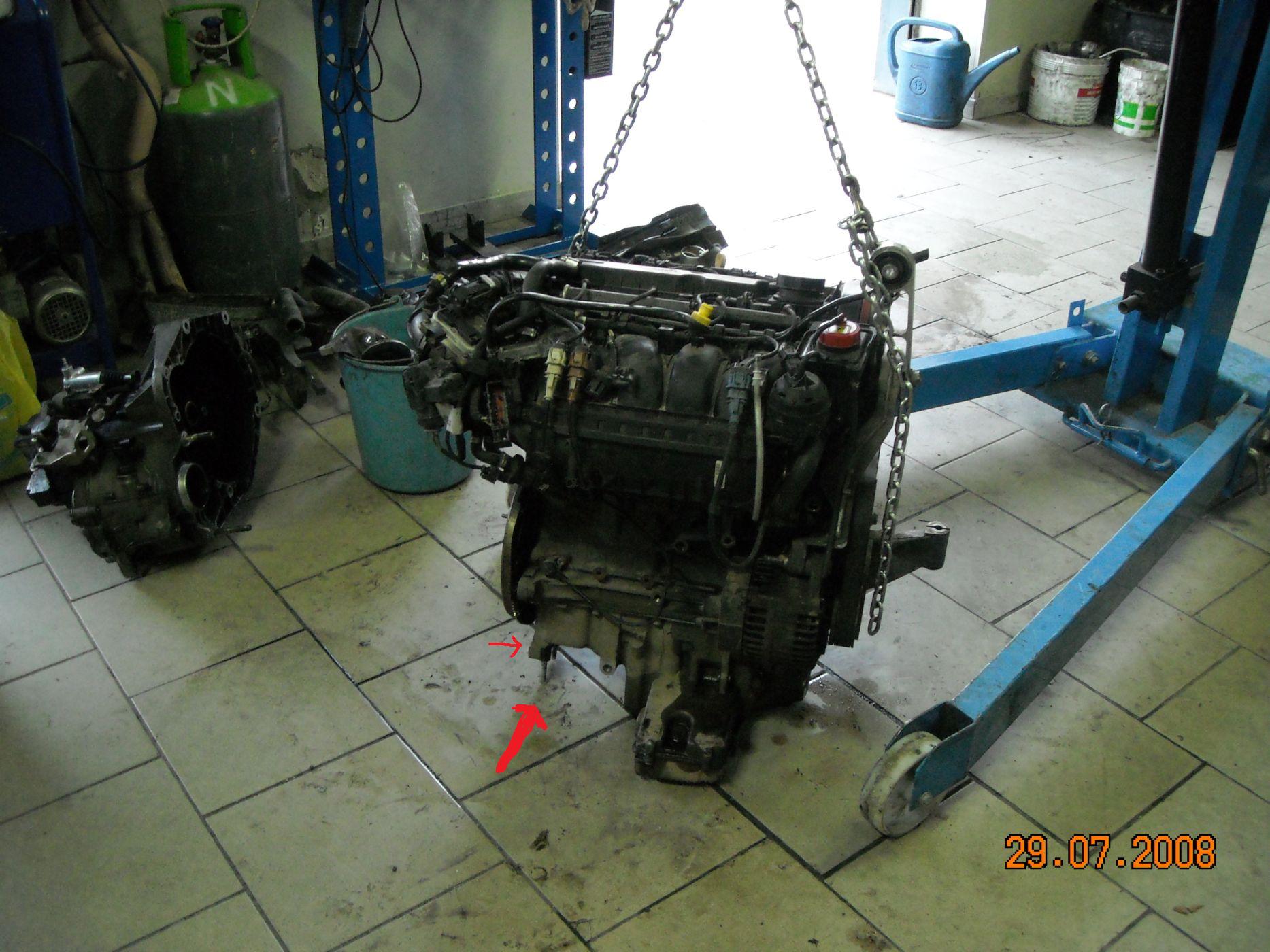

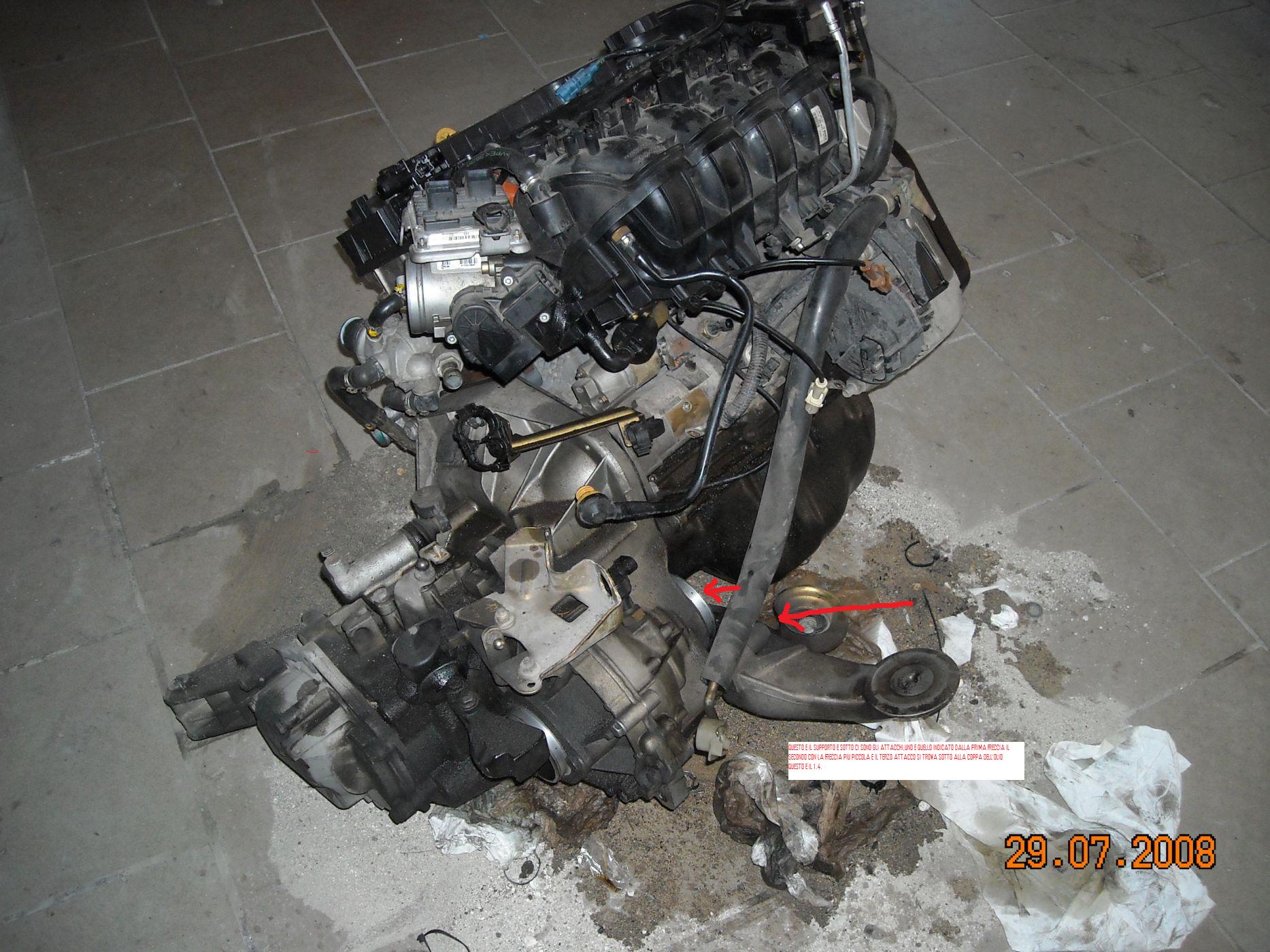

ecco melo questa e una foto del 1.4 e del supporto da modificare,dove vedi le due frecce indicano i due attacchi dei perni il terzo si trova sotto alla coppa dell'olio e proprio questo attacco non riesci a mettere sul motore 1.8 xkè la coppa olio e piu grande ed il motore ha del materiale in piu sotto li allora non devi fare altro che tagliare un pezzo della fine di questo supporto in modo che ci entra tranquillamente
questo e invece il 1.8 e come vedi quel pezzo di materiale che vedi segnato con le frecce e in piu quindi li sotto ti inpedirà di arrivarci con il supporto e devi tagliarlo penso di 5 centimetri...capito adesso?
x qualsiasi cosa contattami...ciao ciao.
