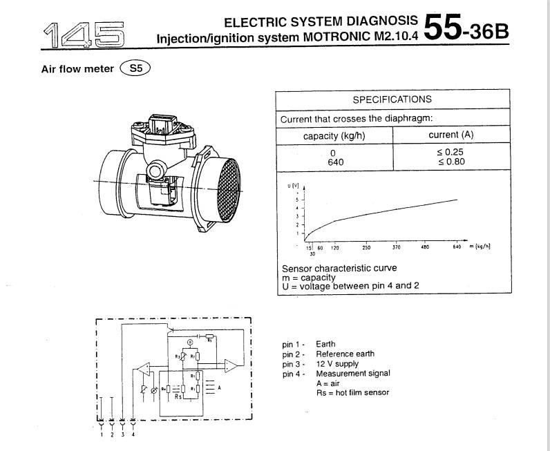

allora sul plug che va al debimetro io ho come filo 1 e 5 : 7,04 Volt. che sarebbe per il circuito. Ma che sappia io deve essere 5 volt! E a macchina acesa arriva addirittura a 8,5 volt . Ne sai qualcosa??
Potrebbe esserti utile!
