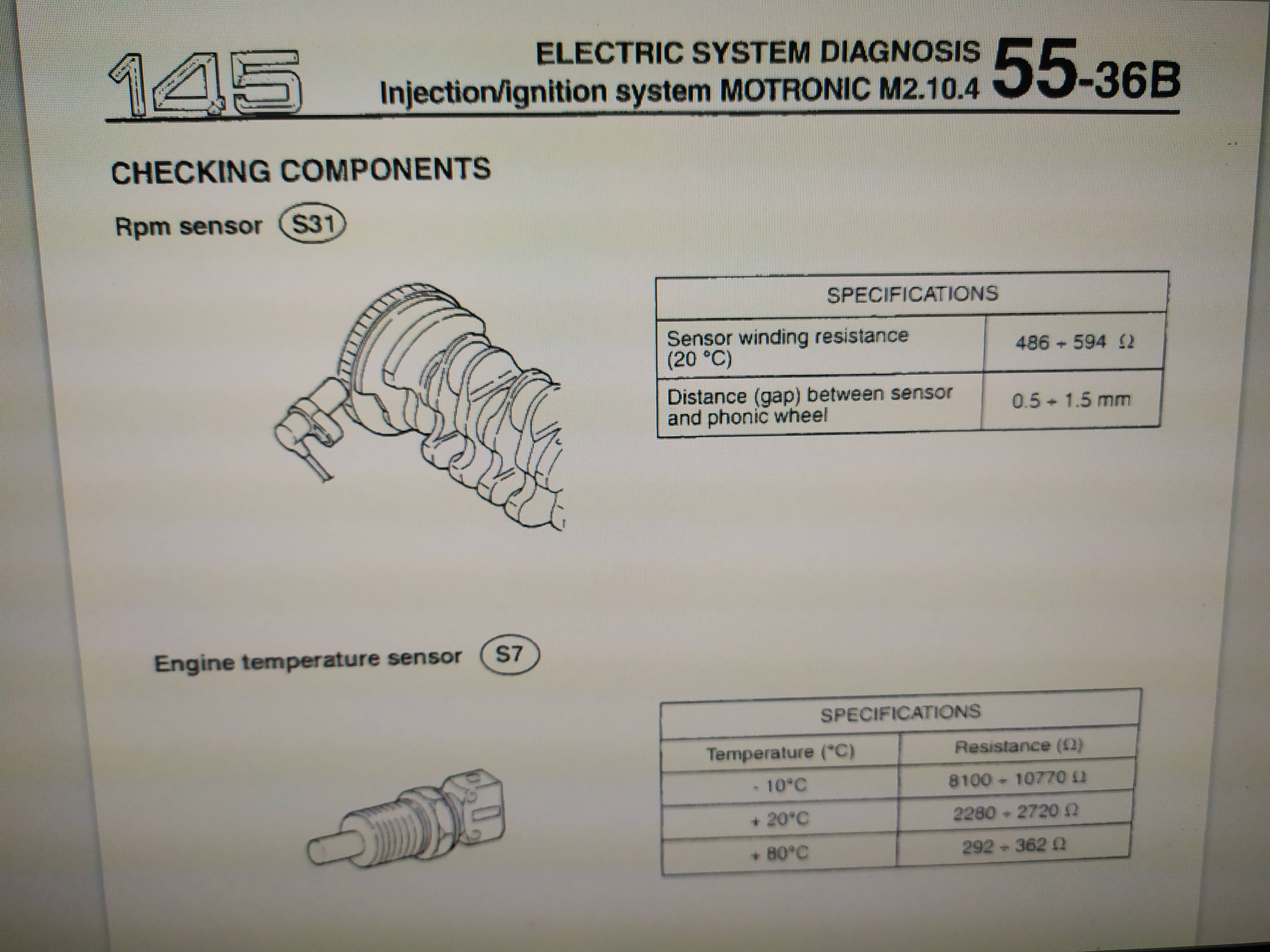

C'è un sensore posto proprio sul volano,se guardi qualche post più indietro ho allegato anche l'immagine presa da fiat eper.
Il sensore se non ricordo male e sul monoblocco come i 1.9 jtd.. i giri li legge direttamente sul albero motore e non volano come altri modelli.. comunque secondo me se scoppietta e va a singhiozzo i problemi sono altri candele cavi bobina/ benzina pompa benzina ecc.. il sensore fa spegnere auto in corsa secca come quando spegni auto con chiave e se si spegne in corsa di solito non riparte subito perché i sensori spesso a tot temperatura si interrompe poi si raffredda un po’ e ritorna a funzionare se invece è rotto auto non parte proprio…
Io non ho questo motore,ma per come è rappresentato su Fiat eper,non credo ci siano dubbi sul fatto che i giri li legge dal volano. Poi è ovvio che quando c'è un problema di questo tipo (quasi sicuramente elettrico), si parte dalle cose più banali,candele,cavi candele,bobine ecc ecc, per andare man mano piu in fondo. Ma mi sembra di aver letto che l' autore del post avesse già sostituito queste cose,senza però risolvere il problema! Inoltre l auto ha questo difetto sia a benzina che a gpl quindi non può essere la pompa carburante. Riguardo il sensore giri,prima di partire del tutto può dare questo tipo di difetti,e io se fossi al suo posto,prima di buttare l auto dal demolitore per disperazione,questo tentativo l avrei fatto. Comunque se l autore del post volesse aggiornarci sulla situazione per capire se e come ha risolto il problema,farebbe cosa gradita,e potrebbe essere utile per altri utenti in futuro.

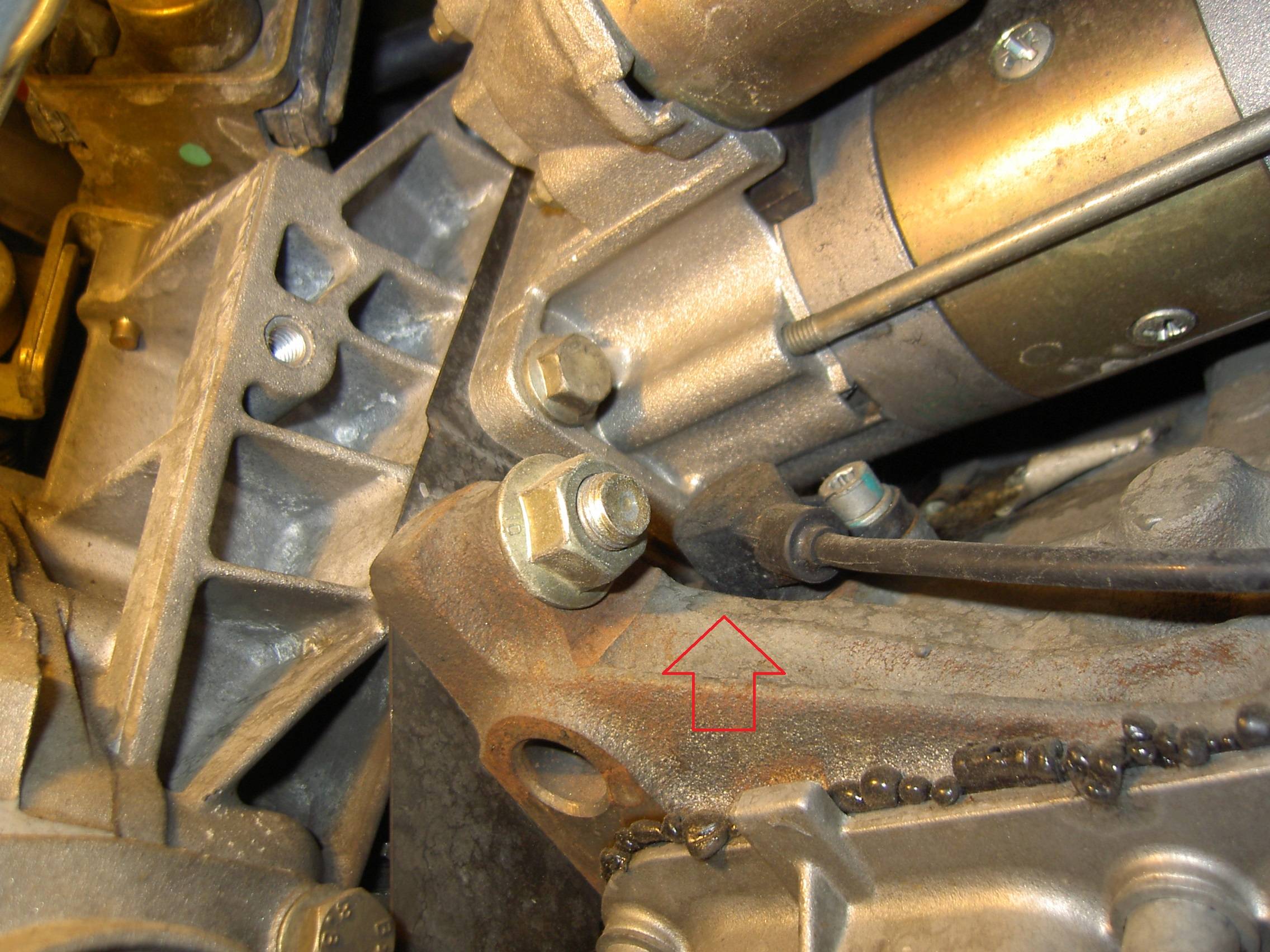

Eper a volte mette immagini "teoriche"...
Il TS ha il sensore sotto al motorino d'avviamento e dalla posizione non direi che possa leggere i denti del volano...
