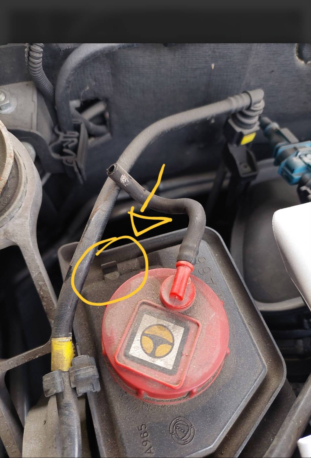

Sono da poco possessore di una 147 1.6 t spark

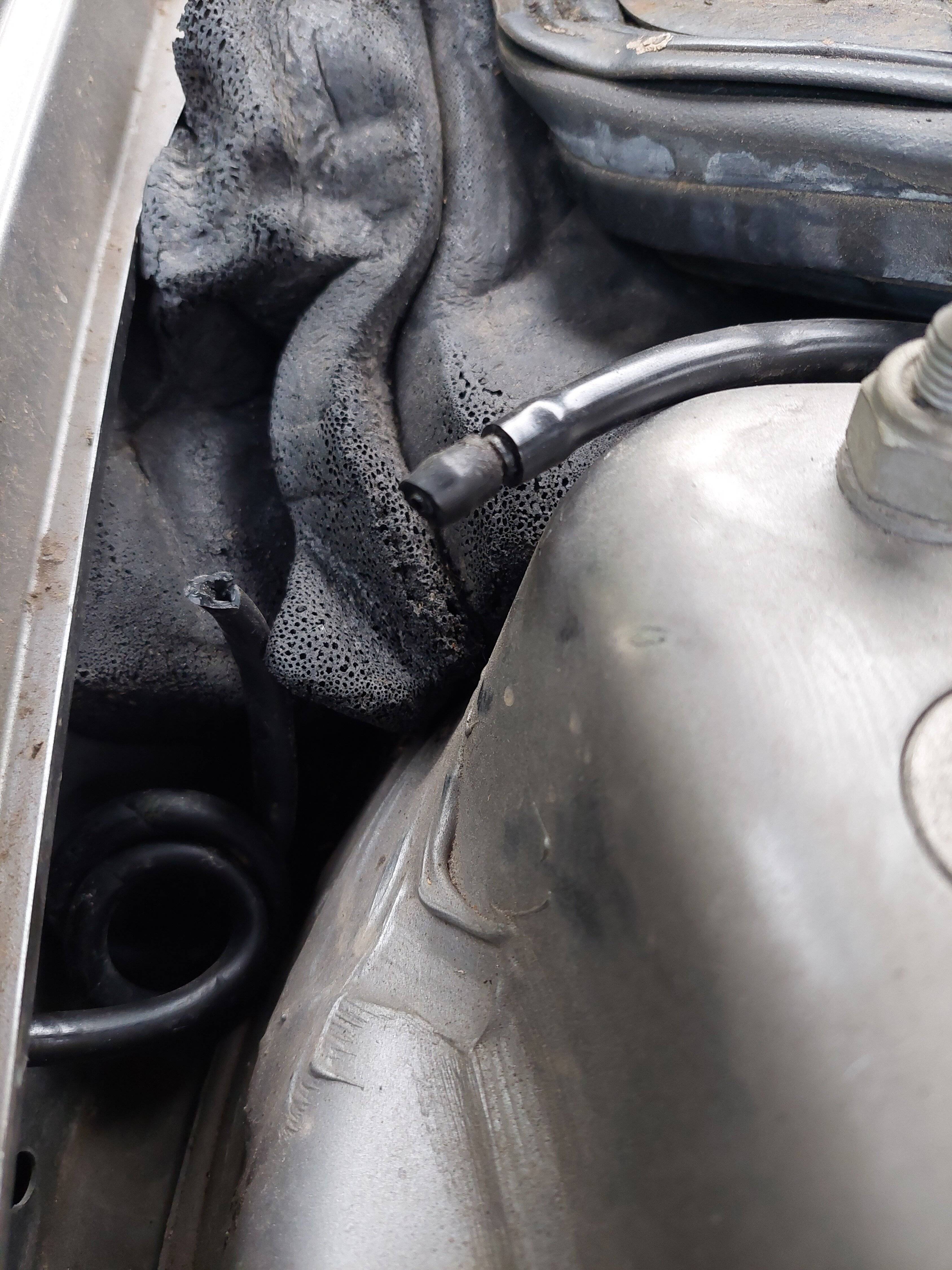

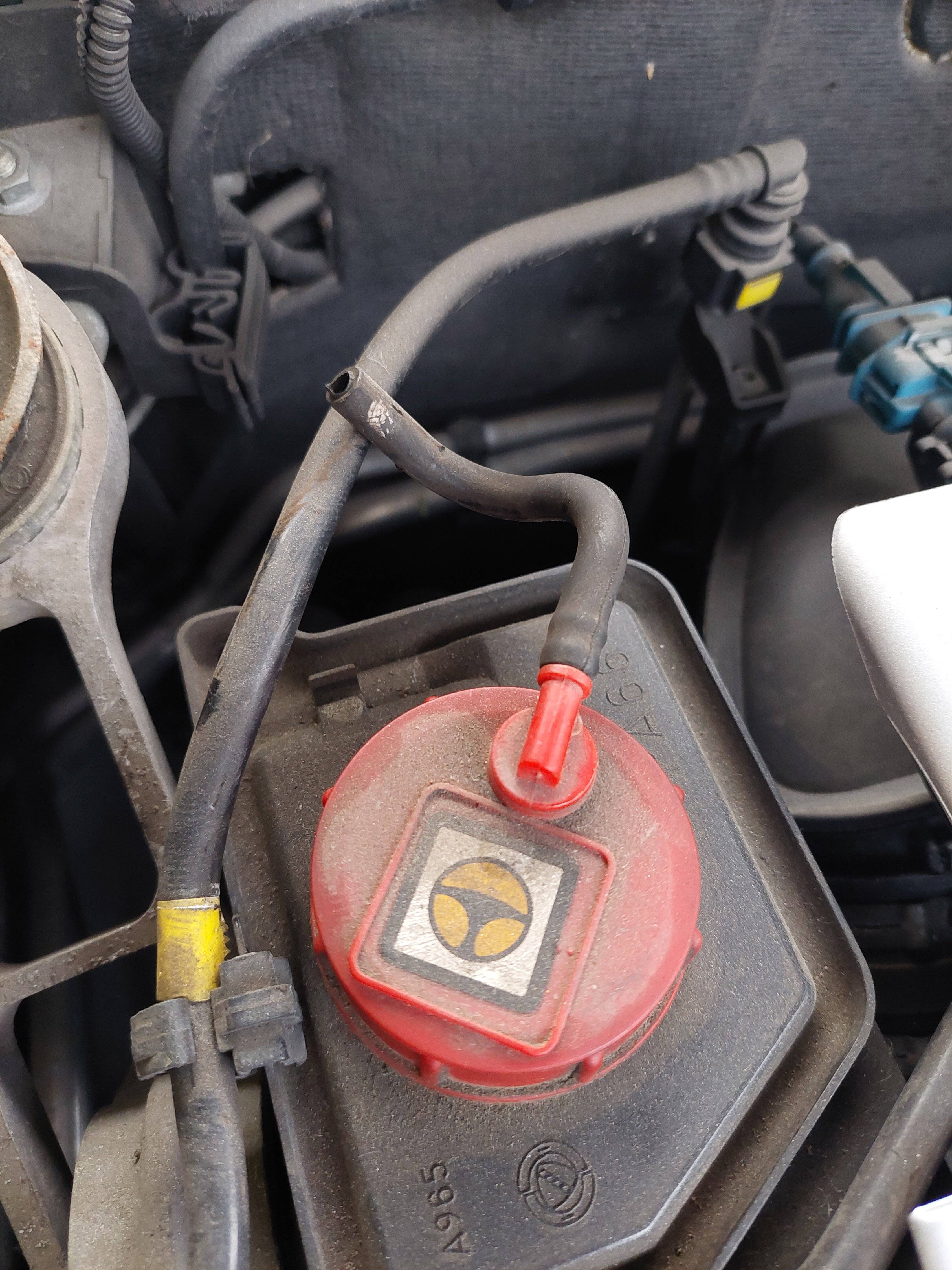

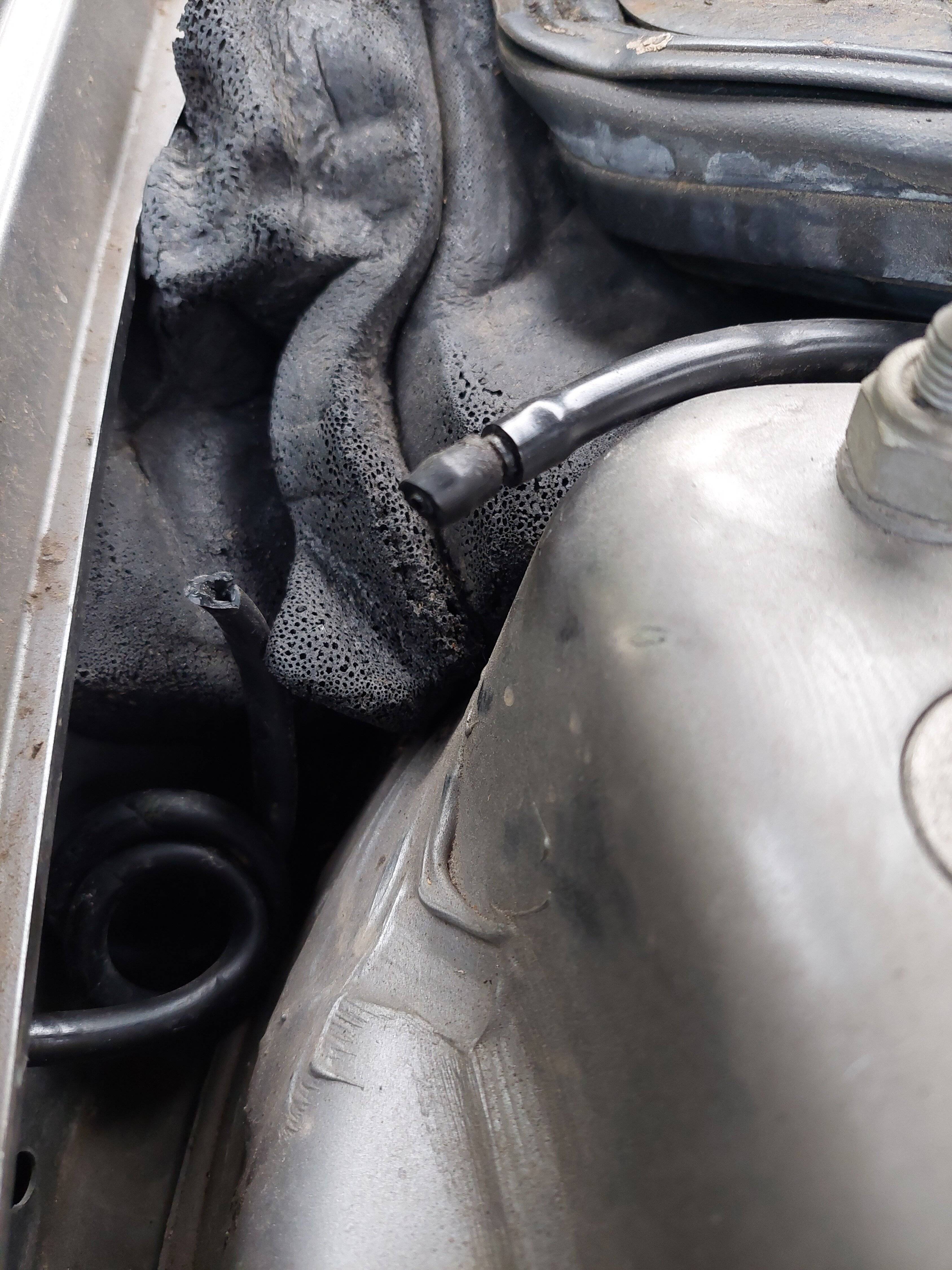

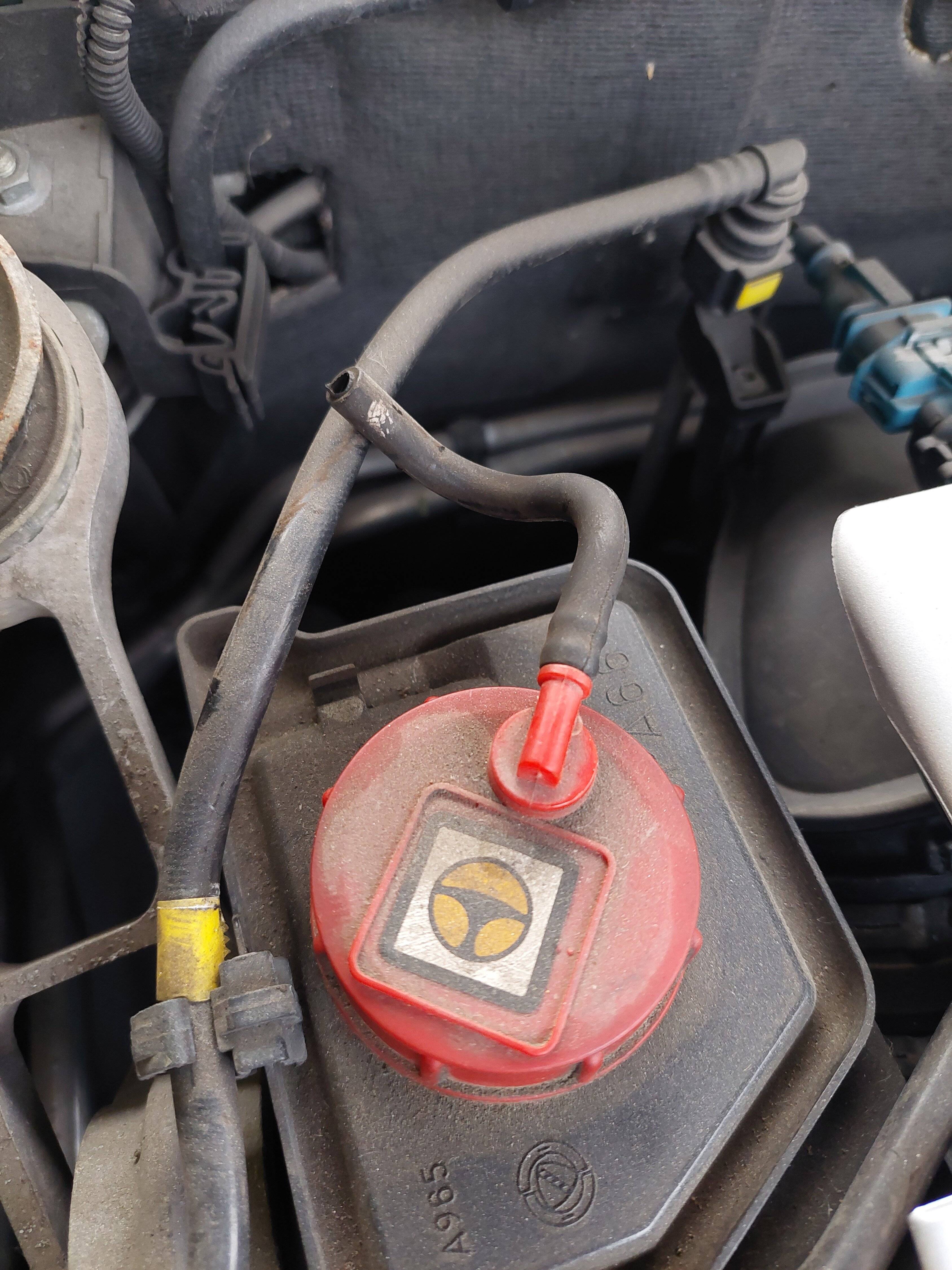

Osservando nel vano motore mi sono accorto di 2 tubi rotti e che vanno a morire nel nulla diciamo
Il primo, è sullo sfiato del tappo per il liquido del servosterzo (vedi foto allegate)

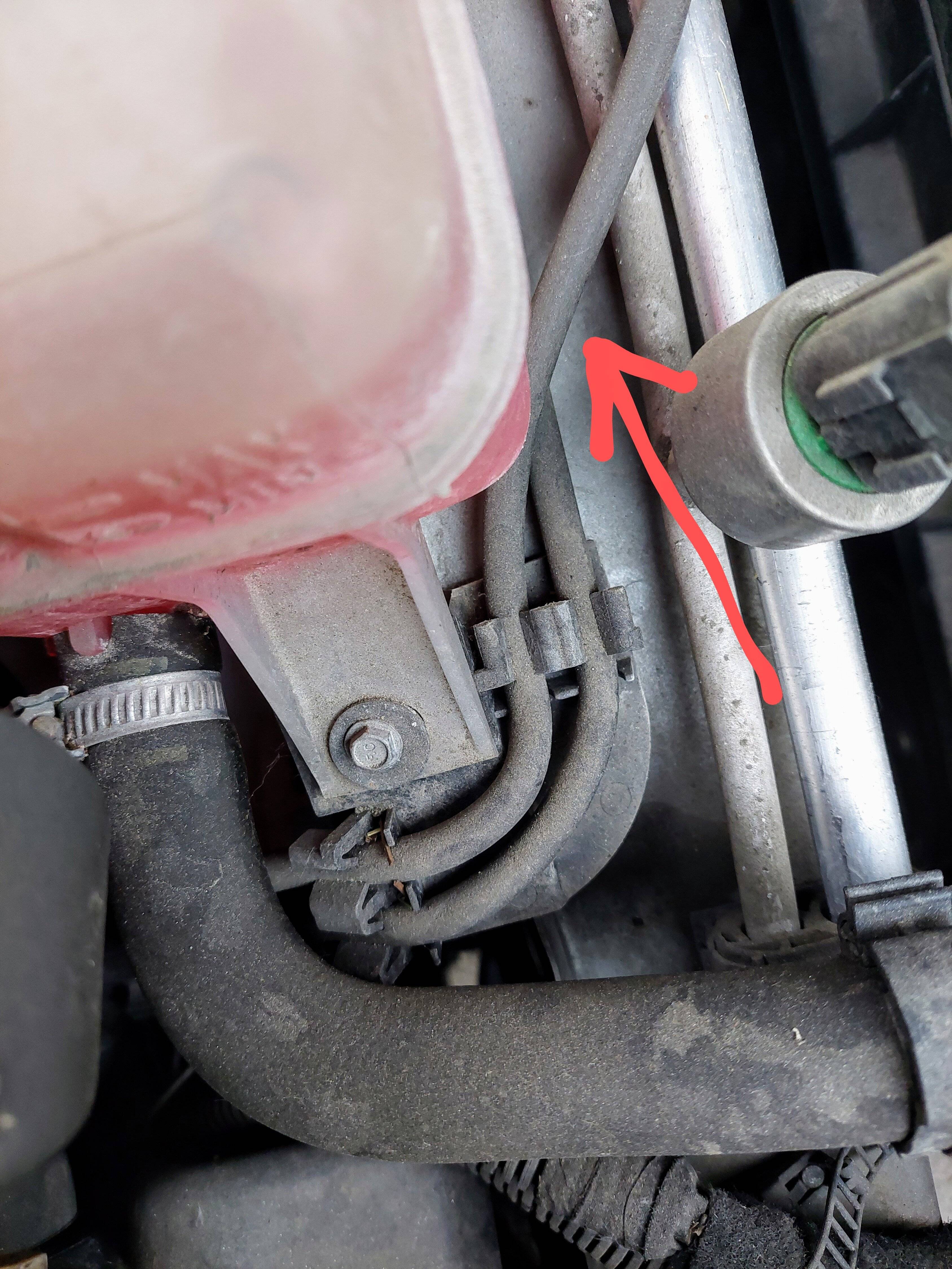

Il secondo passa a lato della vaschetta del liquido refrigerante (vaso espansione) e va a morire, dietro la torretta di alloggio dell ammortizzatore anteriore destro

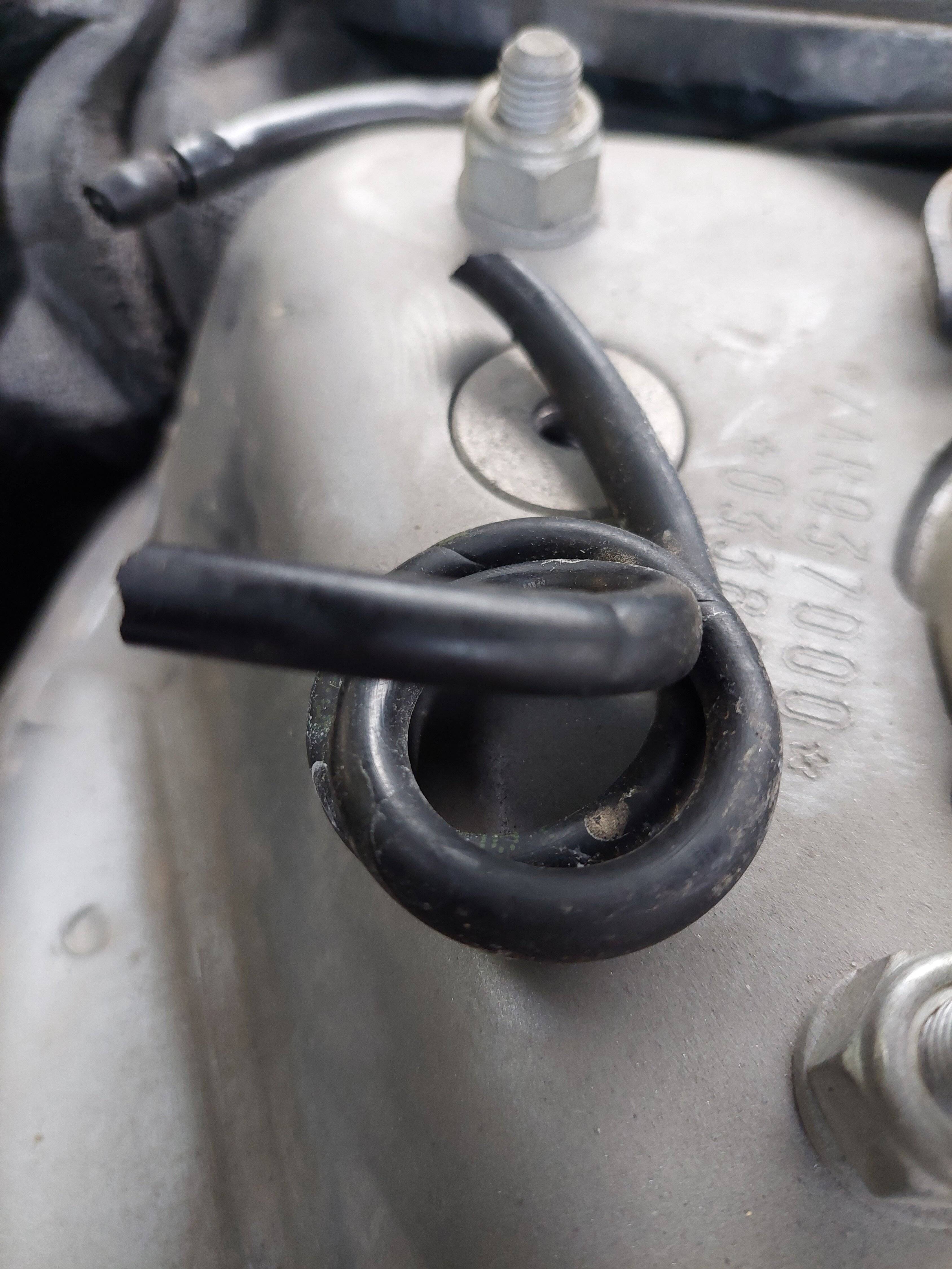

Tra l altro li più in basso c è un altro pezzo di tubo rotto attorcigliato che non ho idea di dove andasse (provo ad allegare qualche foto)

Il primo è quello del tappo della vaschetta del servosterzo è semplicemente sollevato, guarda con attenzione sul perimetro esterno della vaschetta e troverai un aggancio dove andrà fissato. È semplicemente un tubicino di spurgo per il troppo pieno.
Questo invece comporta una spesa perché si tratta del tubicino che porta il liquido lavavetri agli ugelli sul cofano che lavano il parabrezza.
L'aggancio si è rotto, in quanto in origine è composto da due alette di plastica e la plastica con il tempo si biscotta e si rompe. Ti dovrai procurare una nuova vaschetta per l'olio del servosterzo e con l'occasione potrai dare una bella pulita a tutto il circuito.

Questo va agganciato qua, per il tipo del liquido tergicristallo o te lo procuri allo sfascio o vai un raccordo con del semplice tubicino di irrigazione. Non è niente di grave.
