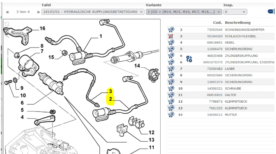

Grazie per avermi accettato. Stavo facendo montare una nuova frizione quando
abbiamo visto che i tubi che portano il lubrificante sono arrugginiti e la gomma usurata
( Cod. 73503545 + 55194103 ). In Germania il secondo, 55194103, non si trova.
Neanche le filiali Alfa lo trovano nel pc. Qualcuno sa dove avere la fortuna di trovae i due pezzi ?
Senza sono costretto a rottamare la macchina...
Sotto vedete il numero 3 non piu´reperibile.
Grazie
Francesco

Ciao, benvenuto. Prova a contattare via mail qualche grosso concessionario in Italia
EDESMO
Super Alfista
24 Febbraio 2016
572
370
109
rm
Lazio
156
1.8TS
prova a sentire una delle ditte/officine specializzate nella realizzazione dei tubi freni/idraulici,
gli porti o gli fai avere per corriere i due tubi vecchi e ti fanno i due nuovi identici,
magari anche di tipo "aeronautico" che sono più validi
