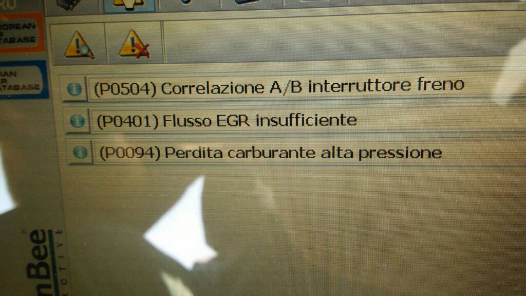

Nel giorno del 107mo anniversario di Alfa Romeo, ho ricevuto da lei un bel regalino, mi ha lasciato a piedi [emoji15] avaria motore con messaggio annesso "insufficienza pressione olio motore" .
Il mio meccanico sospetta un guasto alla pompa del gasolio e al sensore del rail [emoji25]
Ecco quanto emerso da diagnosi:
Visualizza allegato 143443
Domani appuntamento dal meccanico, a 10 km da casa, speriamo non mi molli a metà strada!!

Piccole novità:
Antiparticolato completamente intasato, che rischiava di compromettere anche la turbina! Maledetto!!!
È giunto il momento di farlo fuori , infatti per lunedì dovrei riavere la mia figliola senza DPF e con l'EGR esclusa ovviamente.
