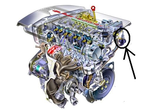

che cosa è quello in foto dentro il cerchio? questo è il 1.9 jtd 16 v il mio motore è un 8 valvole e non è li questo misterioso oggetto:cool001: ma davanti vicino al tubo di aspirazione non ho trovato altre foto in cui si vedesse nel 8 valvole comunque volevo sapere cosa fosse percho il mio è un po sporco di olio... grazie a tutti e scusate l'ignoranza!:decoccio::decoccio:

e l'attuatore della valvola a farfalla
un po di olio puo' trafilare dal leveraggio della farfalla

dovrebbe essere propio l attuatore della valvola a farfalla, per capirci quello che la muove :D

é l'attuatore della valvola a farfalla. La sua funzione è quella di far chiudere la farfalla allo spegnimento del motore, per evitare i classici squotimenti in spegnimento tipici dei diesel.
L'eventuale presenza di olio è di sicuro dovuta a qualche trasudazione che si verifica nelle vicinanze, in quanto la valvola in se è meccanica e funziona per depressione.
