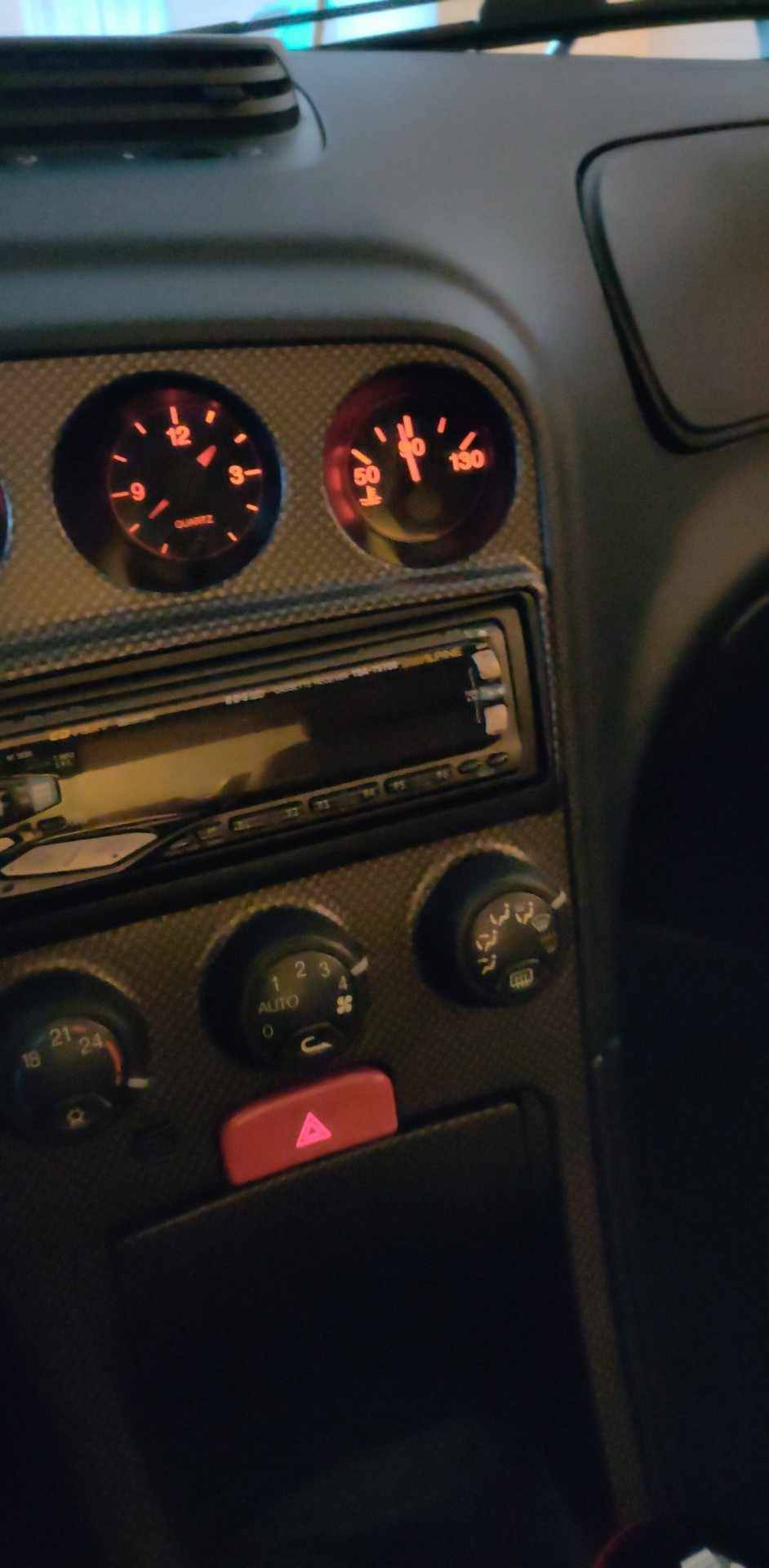

Temperatura refrigerante alfa 147 stenta ad arrivare a 90'

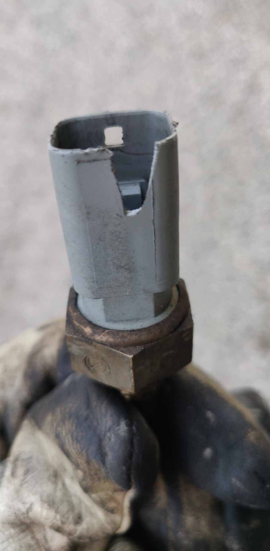

Il problema è il sensore non originale. Non ci sono scusanti o alternative, ci va il suo che c'era in origine. Sennò puoi cambiare termostati fino al 2060

3. Bulbo/sensore temperatura non Originale

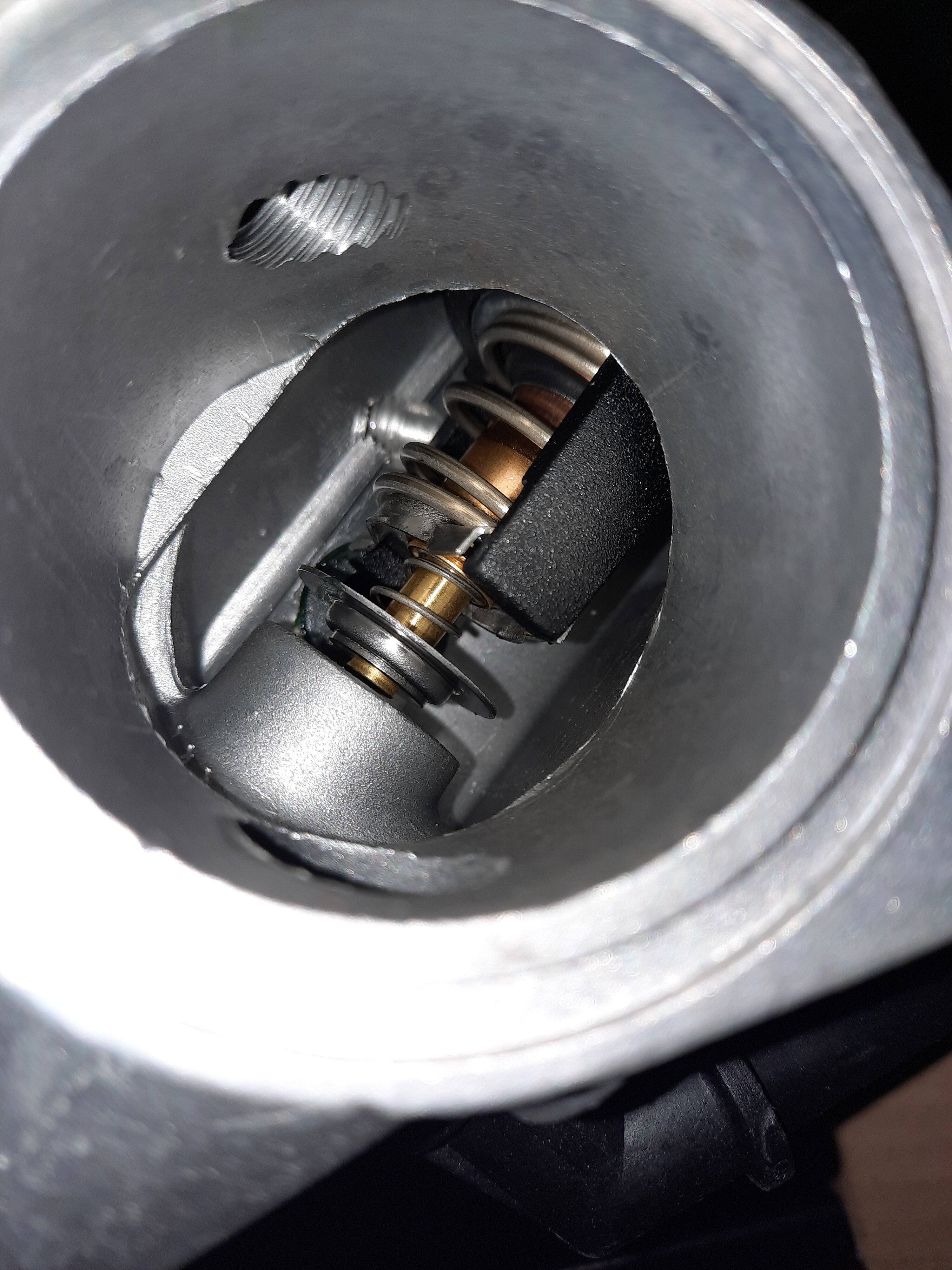

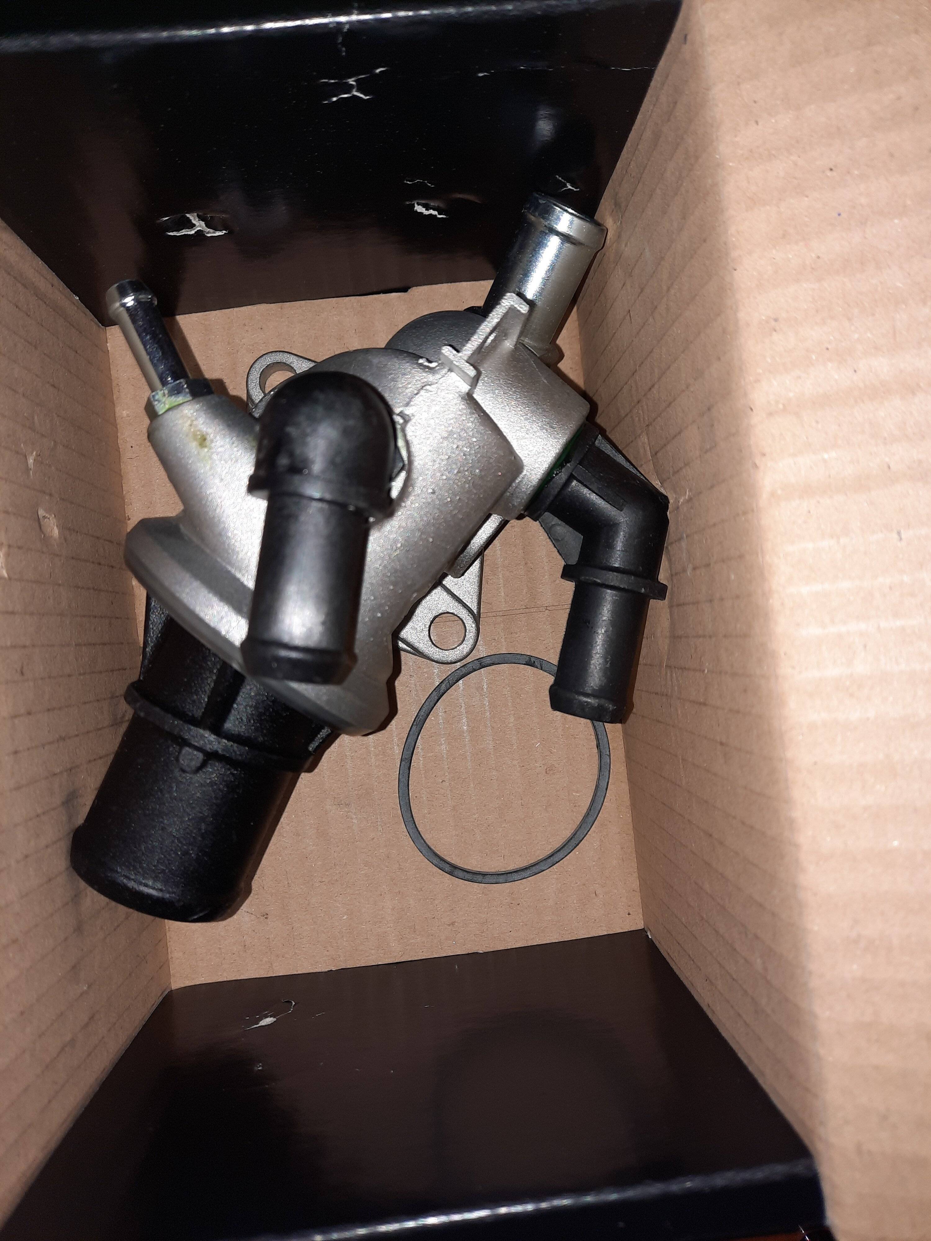

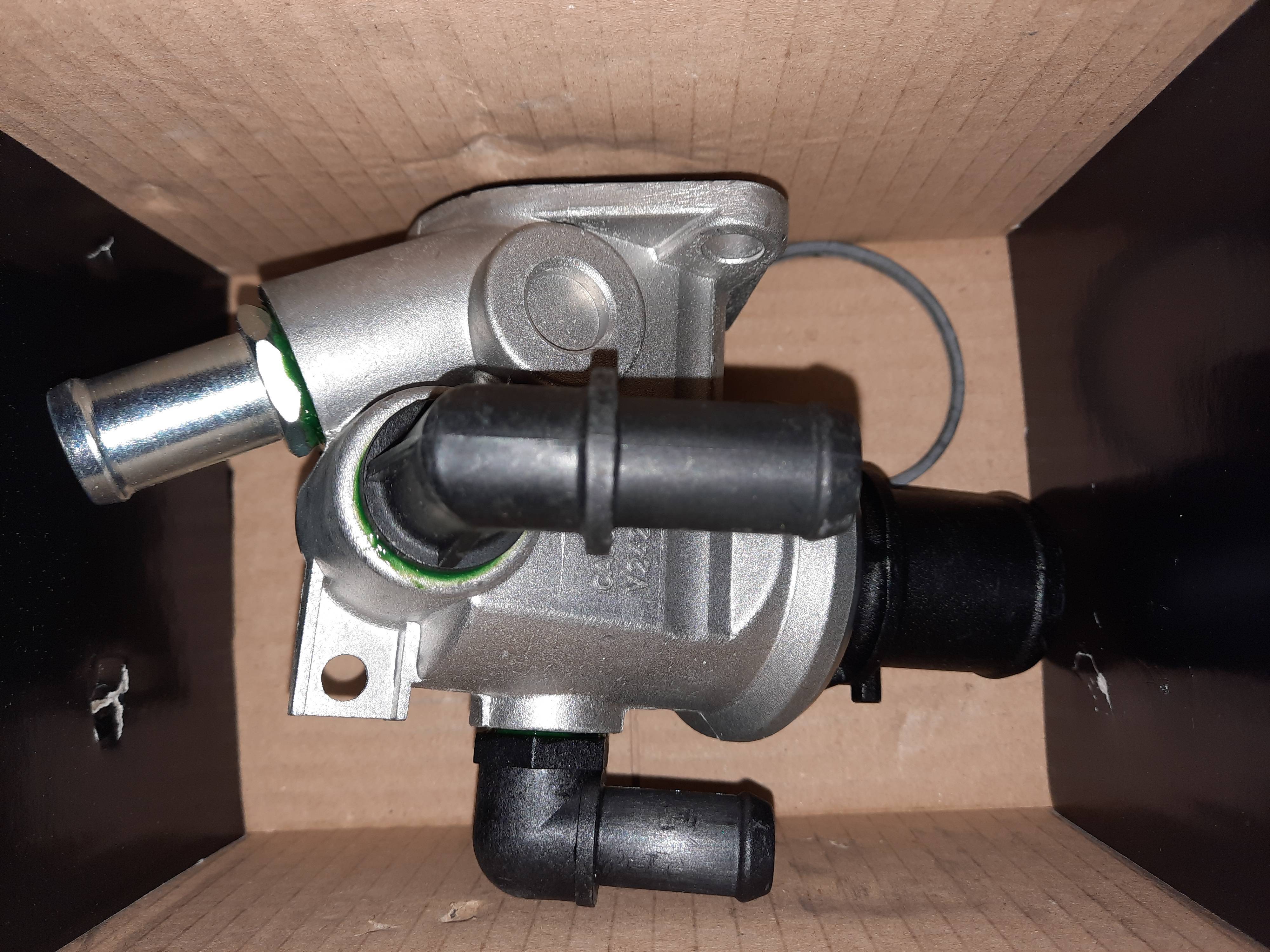

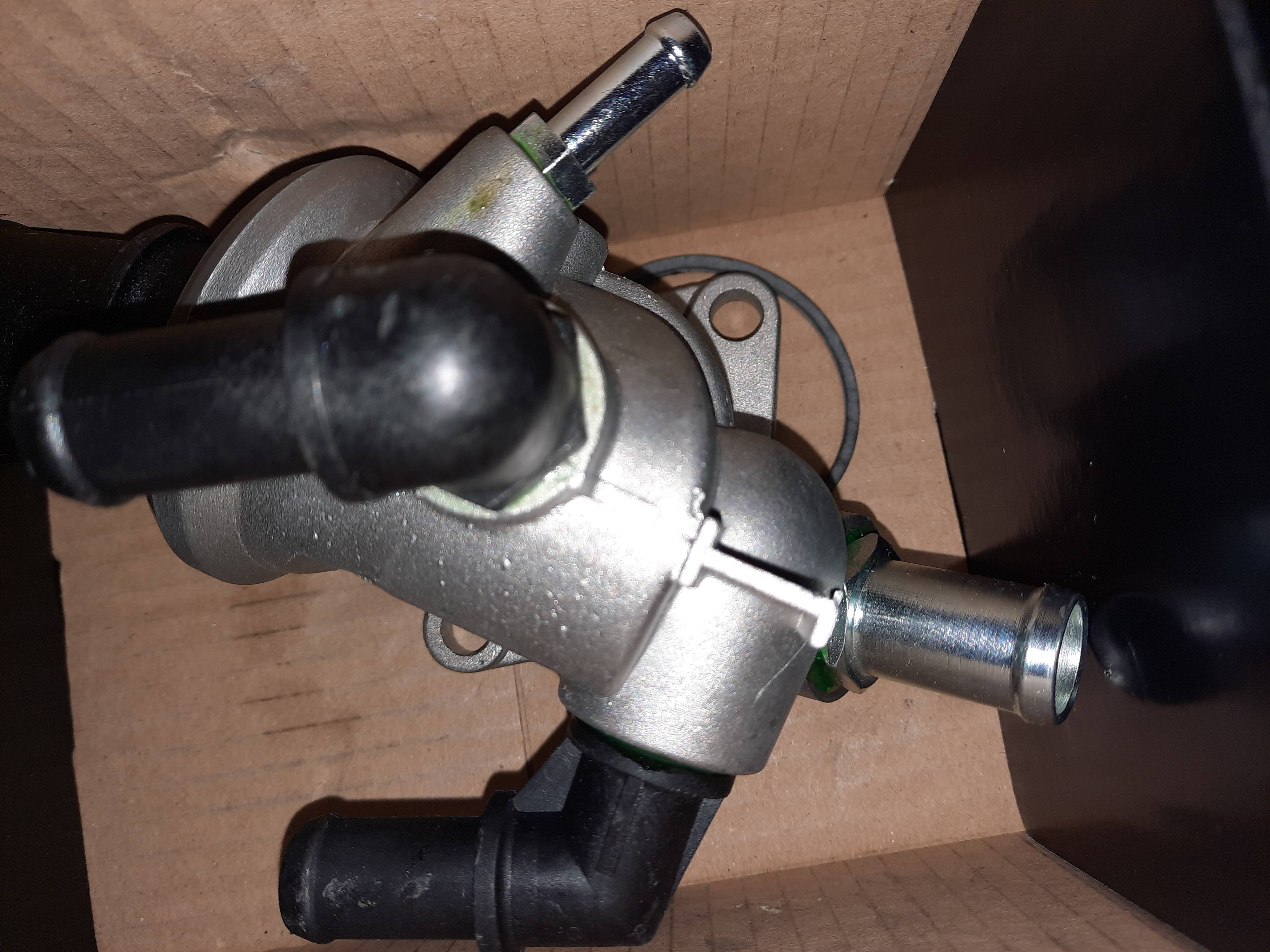

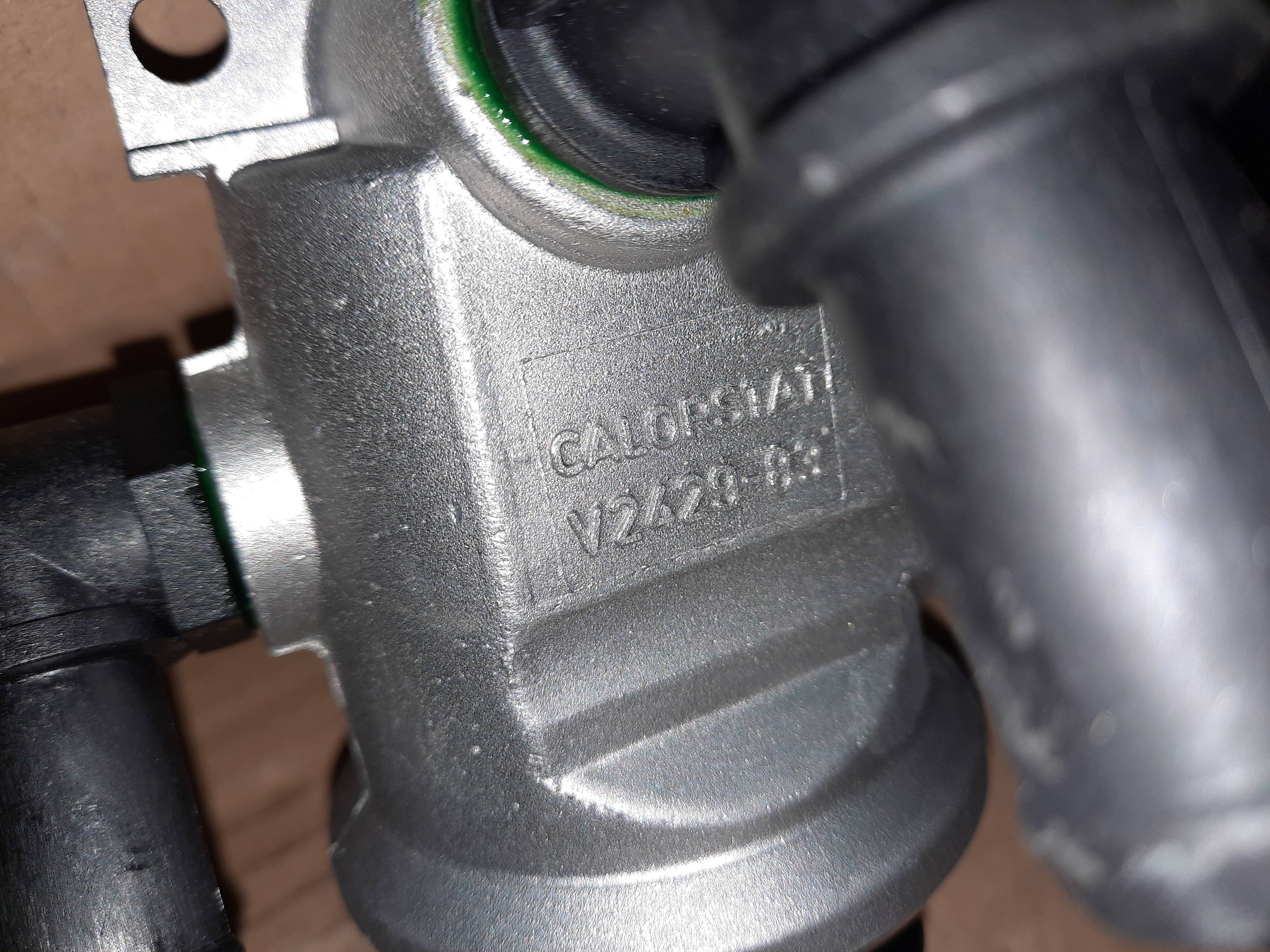

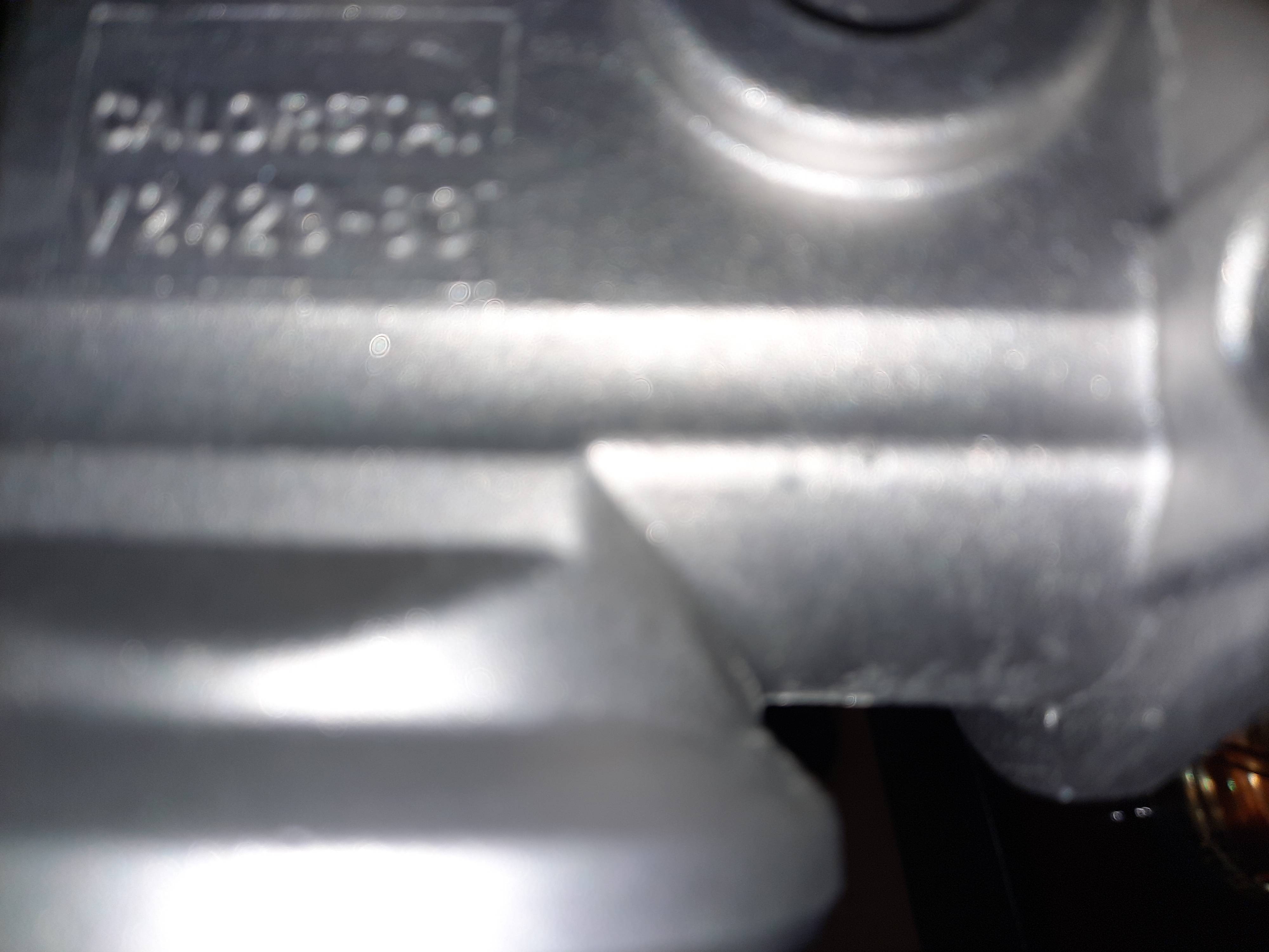

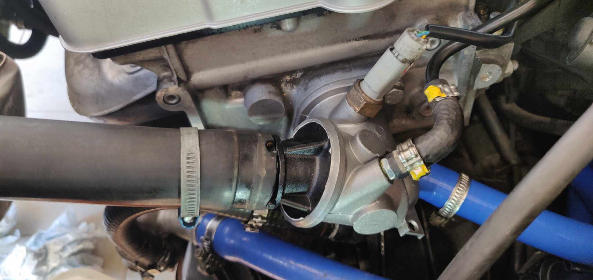

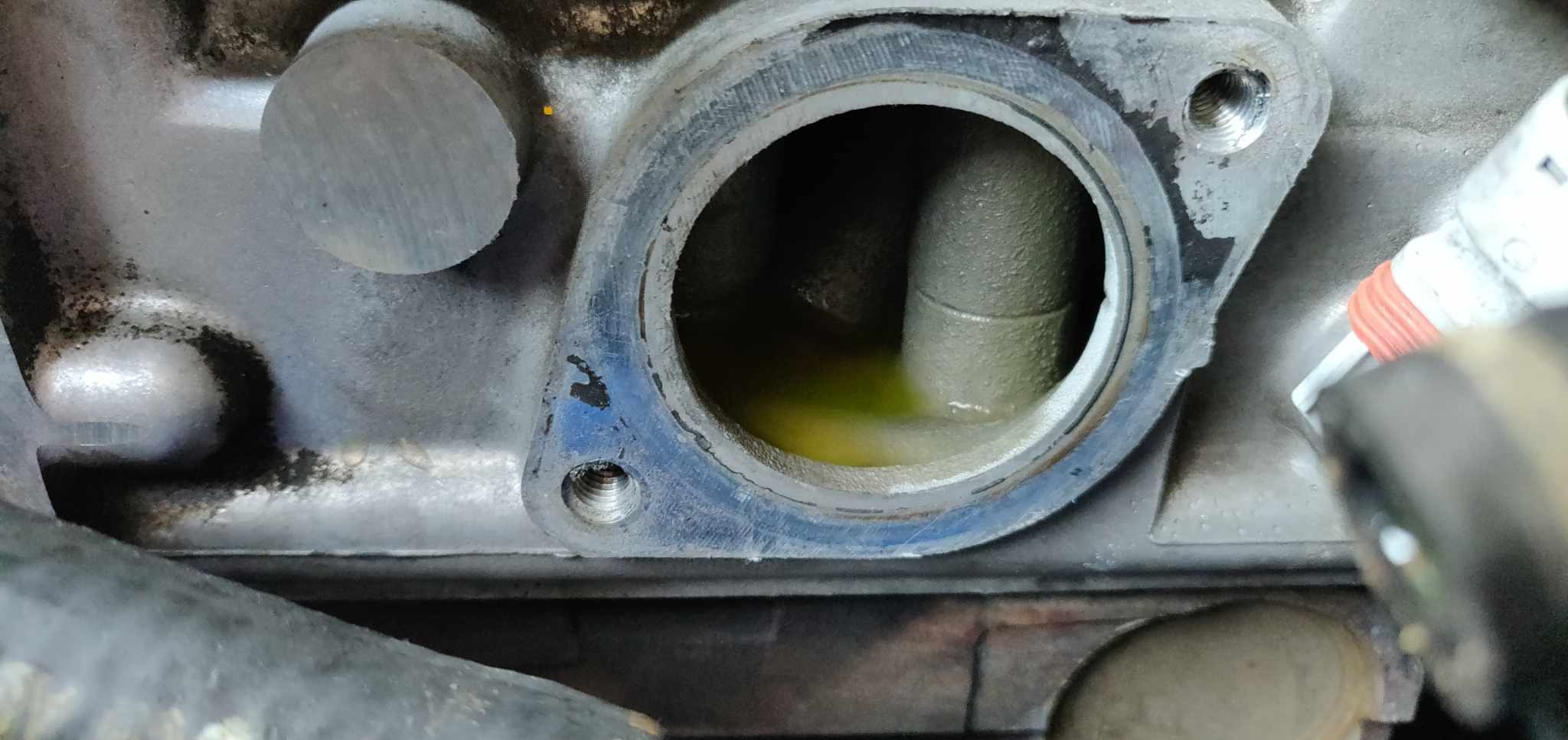

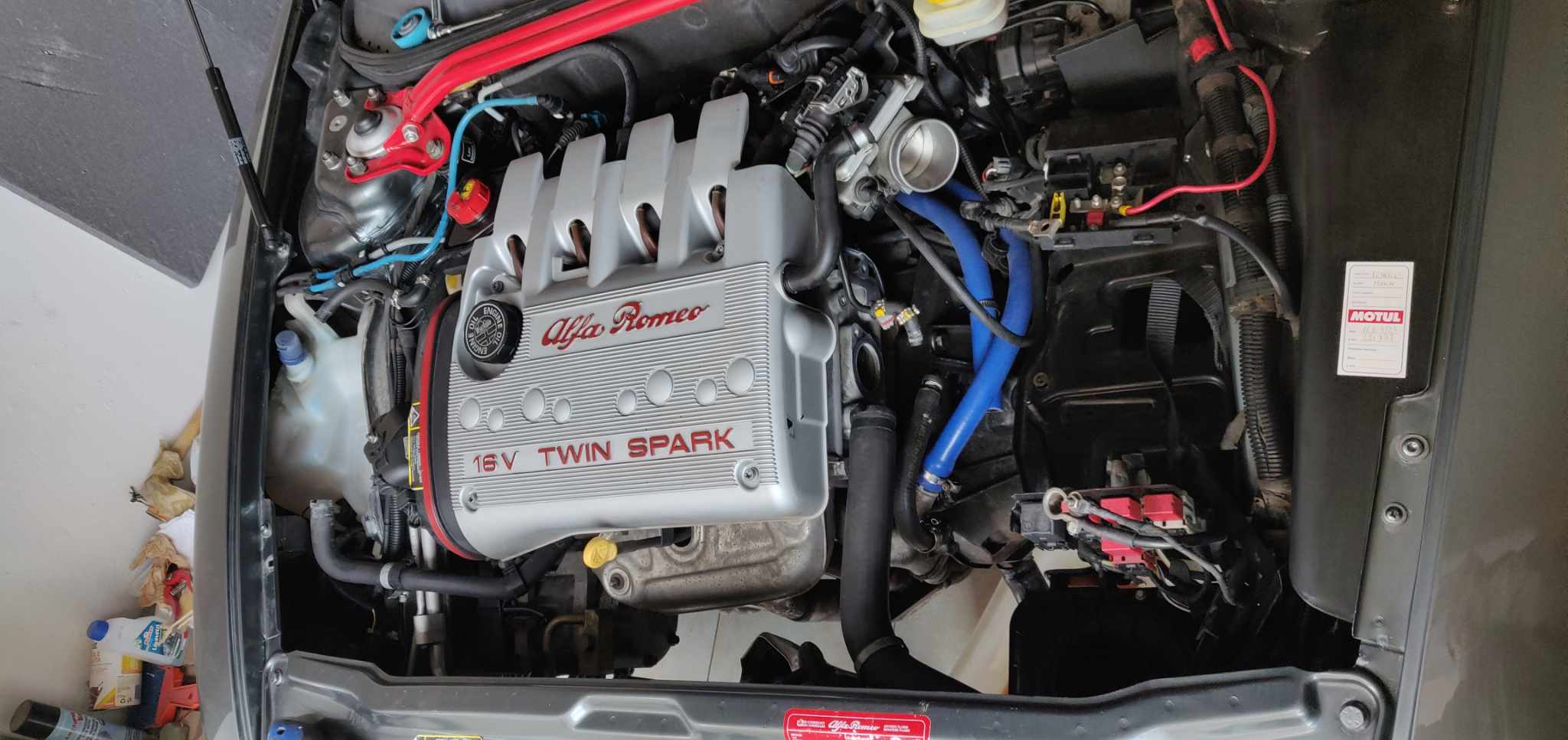

Non volevo sottovalutarti ma purtroppo sono incazzatissimo perché non riesco a risolvere sta situazione,l'ultimo termostato scatolato alfa romeo però marchiato berth acquistato in alfaromeo a lamezia terme con relativa fattura figurati che mi era arrivato con il sensore nero e mi hanno montato quello verde marchiato valeo.Nb non credo sia sto sensore perché il termostato 1 meccanico a 84000 km lo aveva sostituito con quello della calorstart ancora in mio possesso in quanto la girante pompa si era sgranata e lui credeva che fosse quello il problema.sono unico proprietario del veicolo e lo conosco bene,comunque anche a me ronza la questione aria nel circuito ma se così fosse non dovrebbe uscire dagli spurghi radiatore/tubo in ghisa?l'aria dovrebbe andare in alto o potrebbe stare in basso?altrimenti vorrei smontare anche i tubi dello scambiatore acqua olio soffiando con compressore e svuotare tutto il circuito
Scola nuovamente tutto il refrigerante, versi del liquido nuovo e rifai lo spurgo. Lo spurgo va fatto dai tappi sul radiatore. Se non risolvi dovrai sostituire il bulbo.
Qui trovi l'originale attenzione che devi selezionare la spunta accessoria con la dicitura: alternative original Alfa Romeo Product no.: AR25-6165-OE
