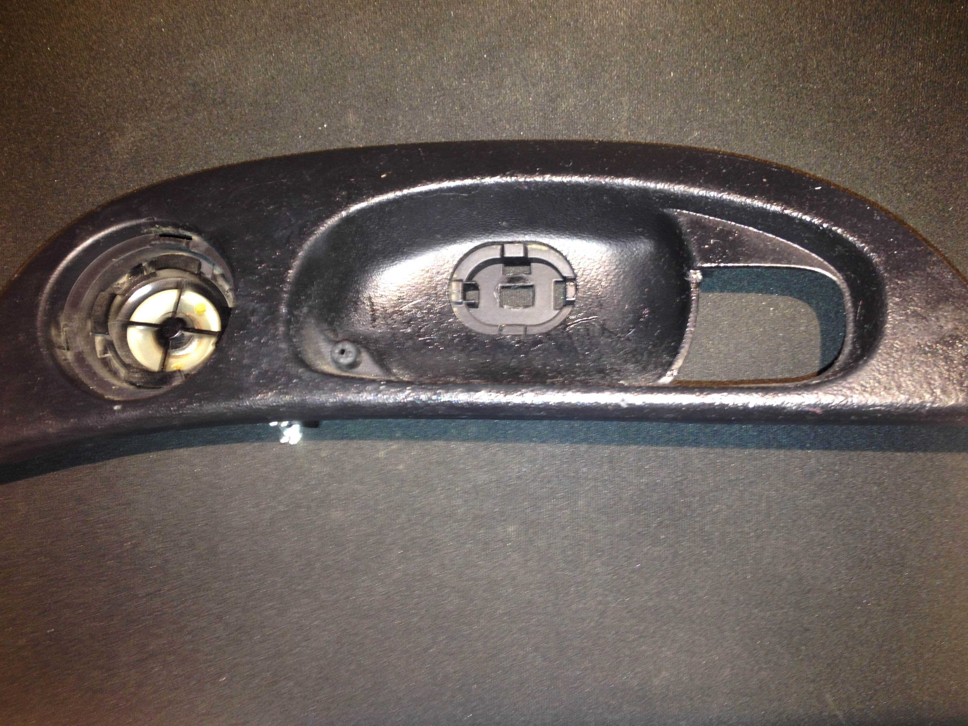

Ciao a tutti,

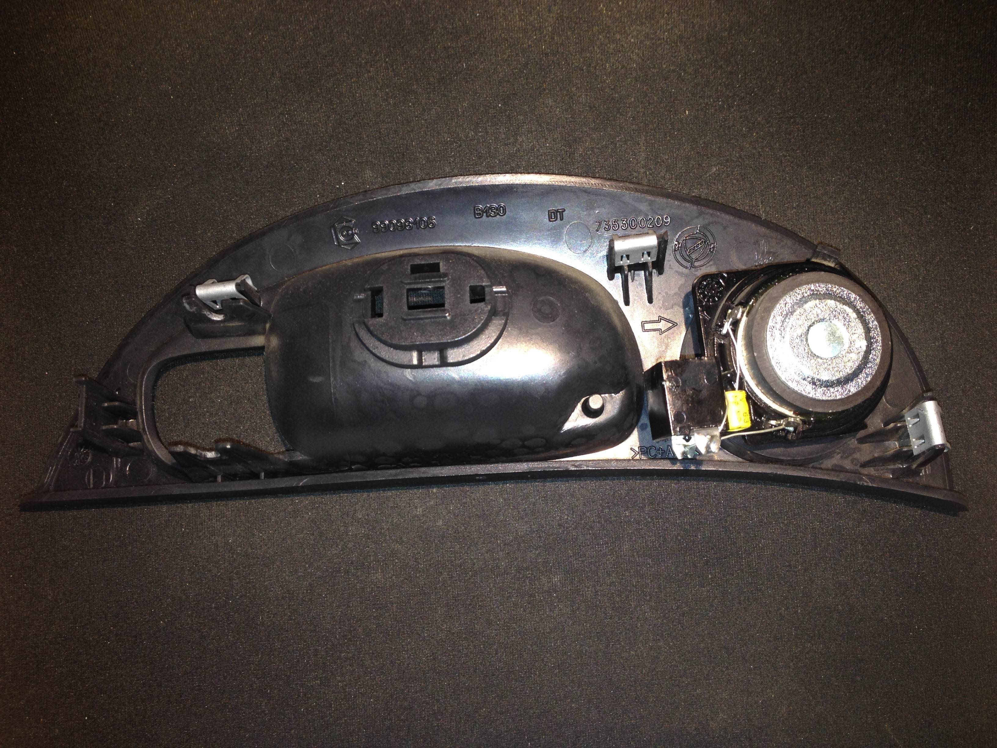

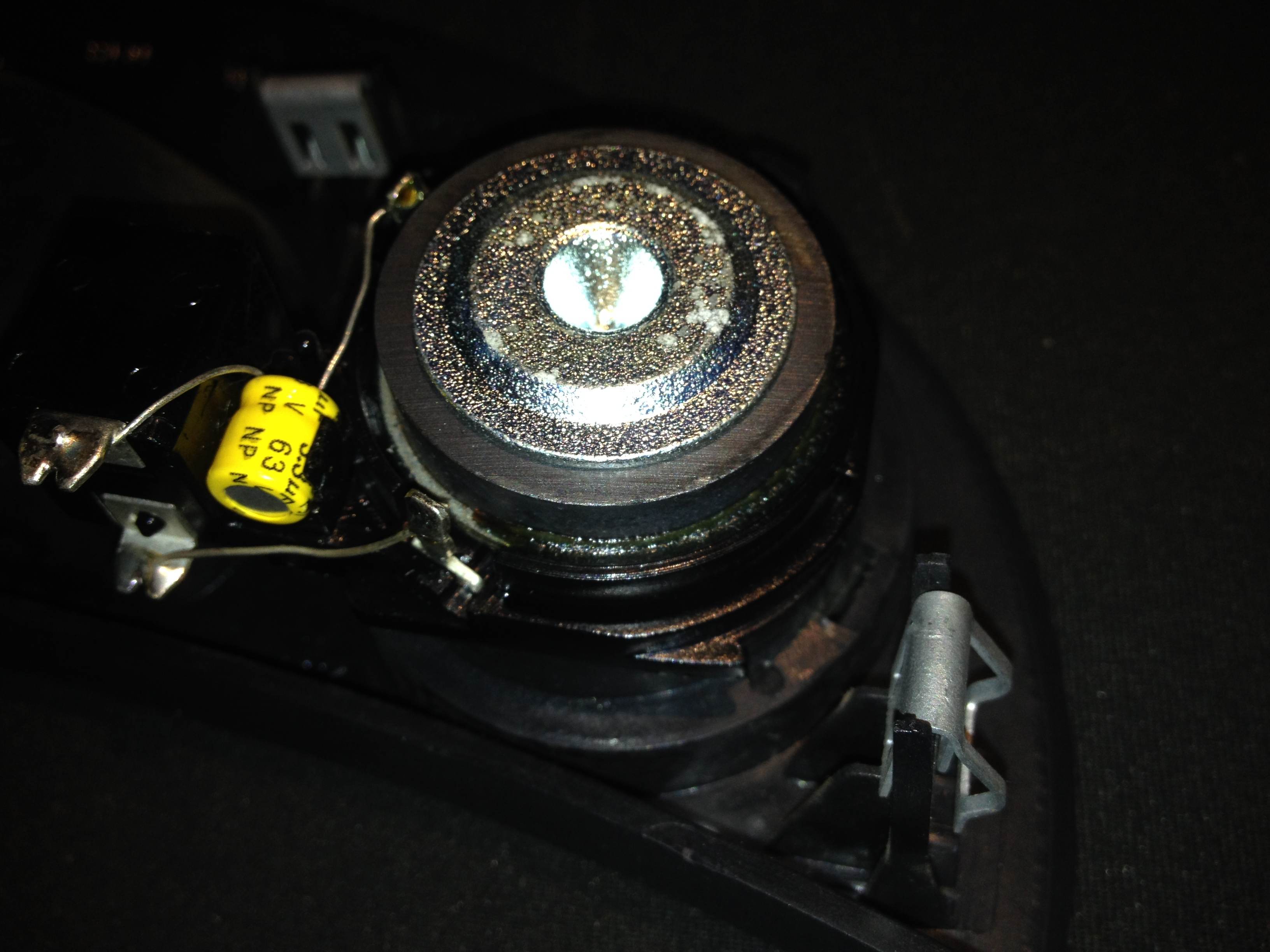

Mi dite come fare per togliere il tweeter dal suo alloggiamento delle portiere dell'alfa 147?
Ho gia smontato tutto il blocco seguendo un video (che non parla di smontaggio tweeter ma dello smontaggio della portiera) che fa vedere anche come smontare la mascherna della maniglia interna ma quando arriva allo sganciamento del tweeter (si vede da lontano non nel dettaglio) toglie la retina (e qui lho fatto) e poi dall'interno spinge il tweeter e lui esce da dietro senza sganviare il connettore pero' credo che non sia originale perche' quello che ho su io (mai cambiato) spingendo da dentro non esce infatti ho sganciato il connettore ed eccolo qua:
Visualizza allegato 183682
Io ricordo di aver semplicemente ruotato in maniera che gli incastri della mascherina combaciassero con i 4 fermi del tweeter e poi sfilato da dietro. Questa sera provo a smontare una mascherina e faccio 2 foto.
Ok anche io ho provato ma non ruota....Cmq mi serviva togliere il tweeter per pulire questa mascherina, ci ho messo piu' attenzione e l'ho pulita lo stesso....

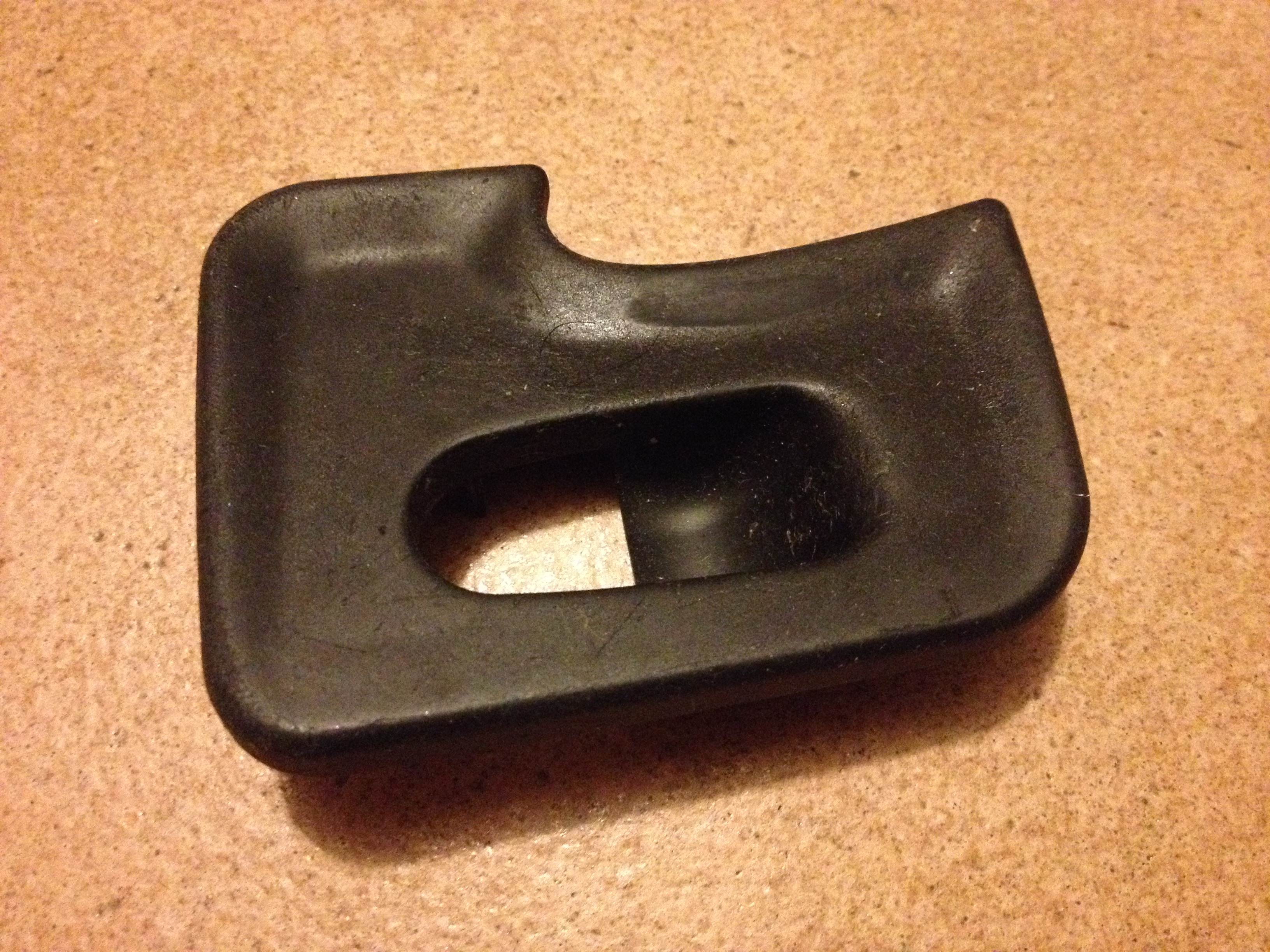

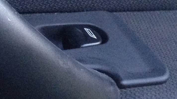

Ciao a tutti,
Anche a me si e' presentato il solito problema degli interni in plastica appiccicosi.
Nello specifico:
- Mascherina tweeter/maniglia cromata
- Maniglia in plastica portiera
- Mascherina alzacristalli

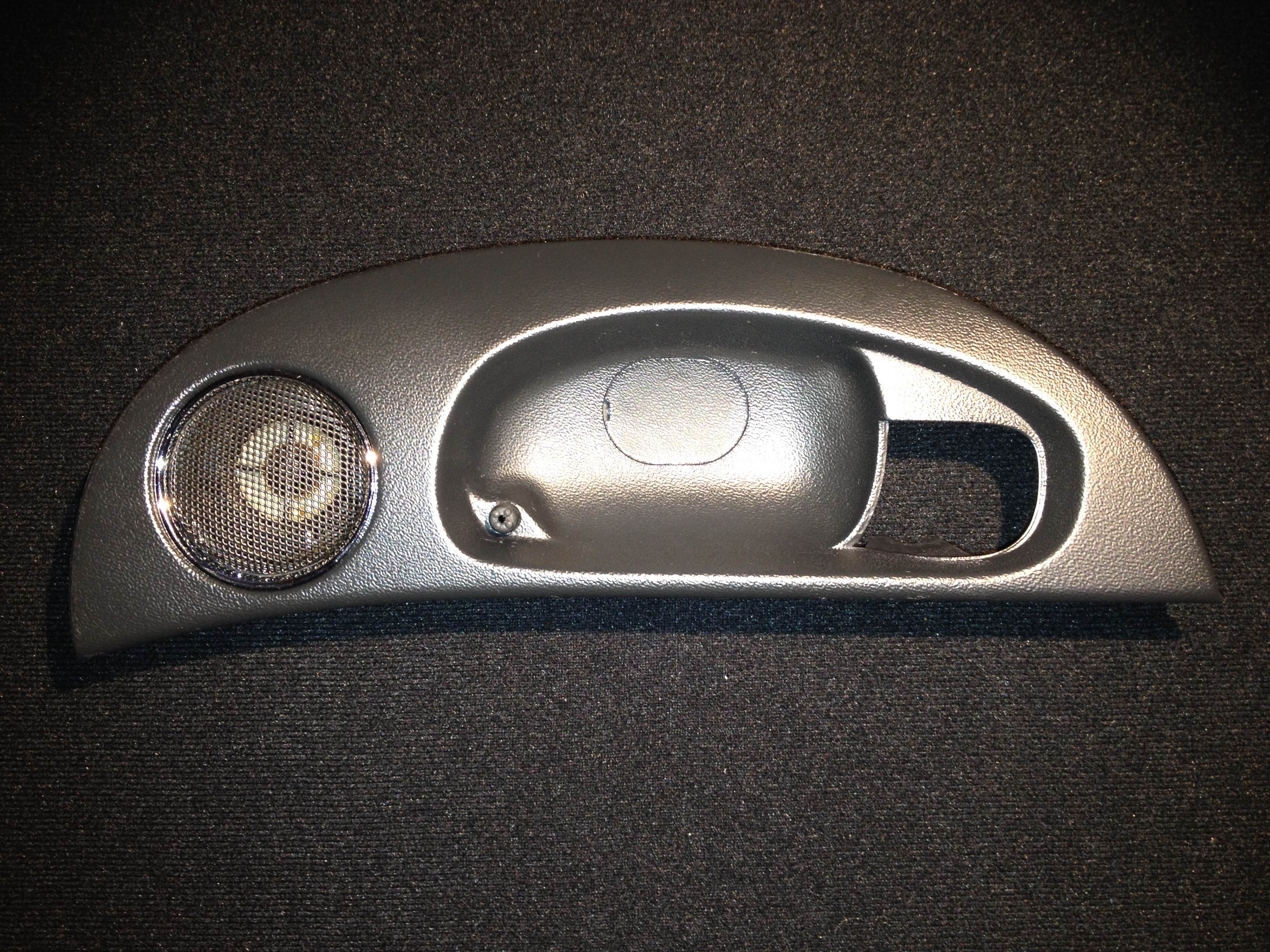

Usando lo sgrassatore SMAC Express Sgrassatore Universale ho tolto tutta quella patina fastidiosa e antiestetica:
Ho proceduto ovviamente a smontare la mascherina tweeter/maniglia cromata
(togliete dietro la maniglia cromata il coperchietto, ci sara' una vite da svitare, e poi in alto dalla parte verso il posteriore dell'auto, dico cosi perche' dipende da che porta state effettuando l'intervento, infilata un cacciative sottile e proseguite per il profilo della mascherina e la smontate)

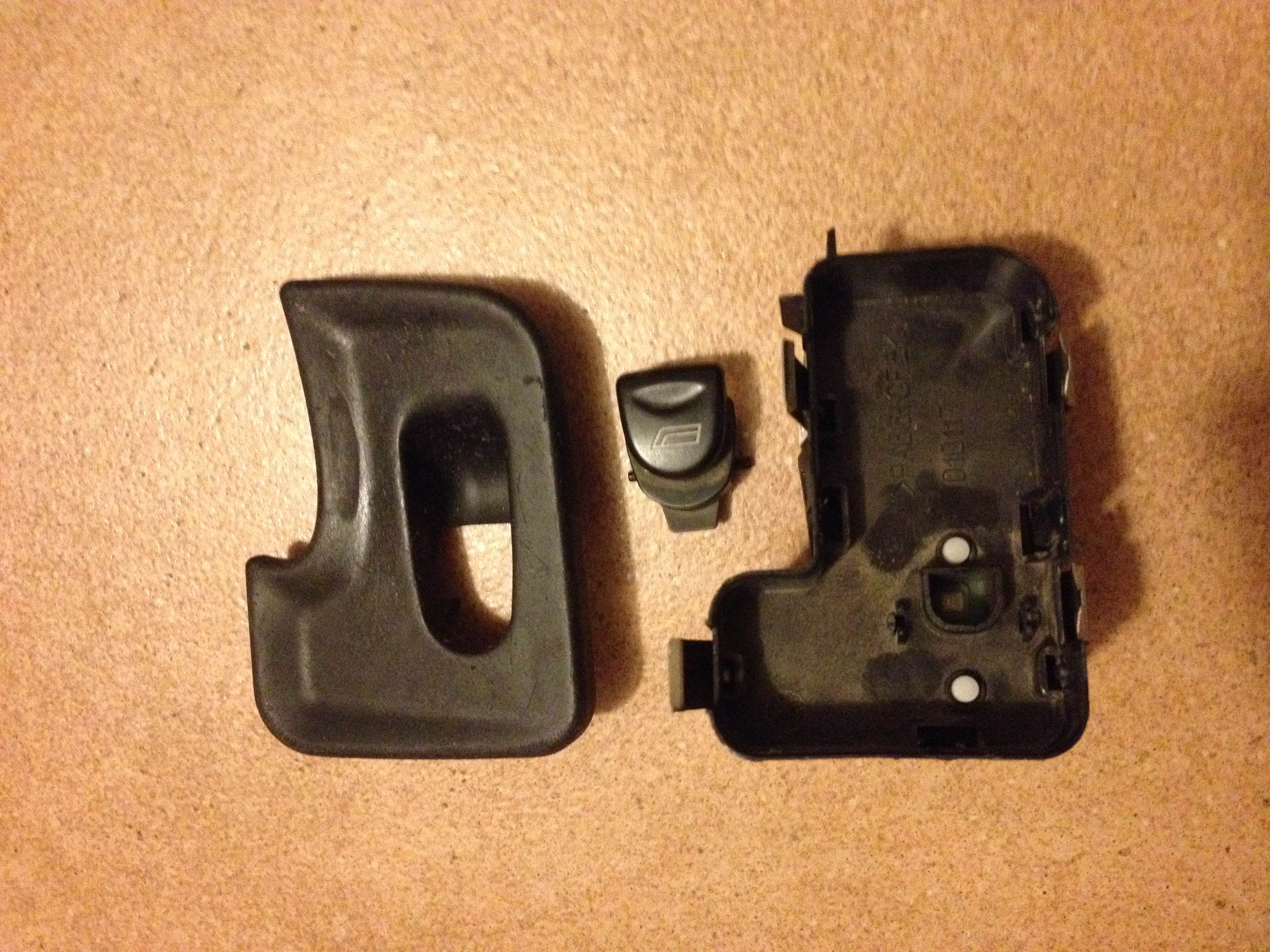

e la mascherina alzacristalli (per la porta destra basta tirarla su e' solo ad incastro e viene via tutto il blocco, scollegate il morsetto e poi staccate la mascherina da blocco che avete tirato via infilando un cacciavite sottile dove ci sono i morsetti di incasro, attenzione che vi saltera' via il tasto e i relativi cilindretti bianchi che sono da inserire nuovamente nei due alloggiamenti che trovate, il tasto invece e' da incastrare al rimontaggio del tutto, e' molto intuitivo il lavoro)
Presi i pezzi li ho spruzzati con lo smacchiatore, lasciato agire per una decina di secondi e solamente passandoci il dito, ovviamente fregando un po', la patina scivola via, poi ho risciacquato con acqua.
Se volete potete usare una spugna per lavare i piatti dalla parte morbida cosi non rovinerete nulla.

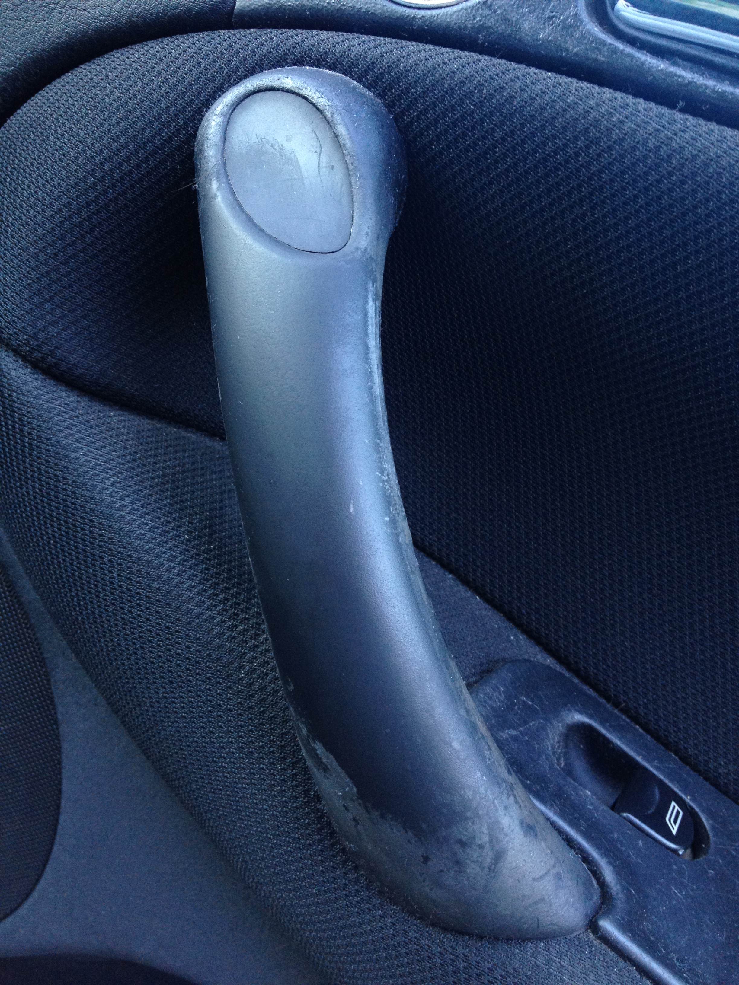

Per quanto riguarda la maniglia in plastica della portiera non ho smontato nulla, ho passato un panno in microfibra bagnato di alcool etilico denaturato 90° trasparente e fregando e' venuto via lo strato appeccicoso.
Qui ci ho messo un po' di piu' perche' l'alcool e' sicuramente meno aggressivo dello smacchiatore che non ho usato perche' magari potevo rovinare il tessuto della portiera.
( volendo, se vi va di smontare tutta la porta, smontate la maniglia della portiera in plastica e fate lo stesso lavoro ma con lo smacchiatore)

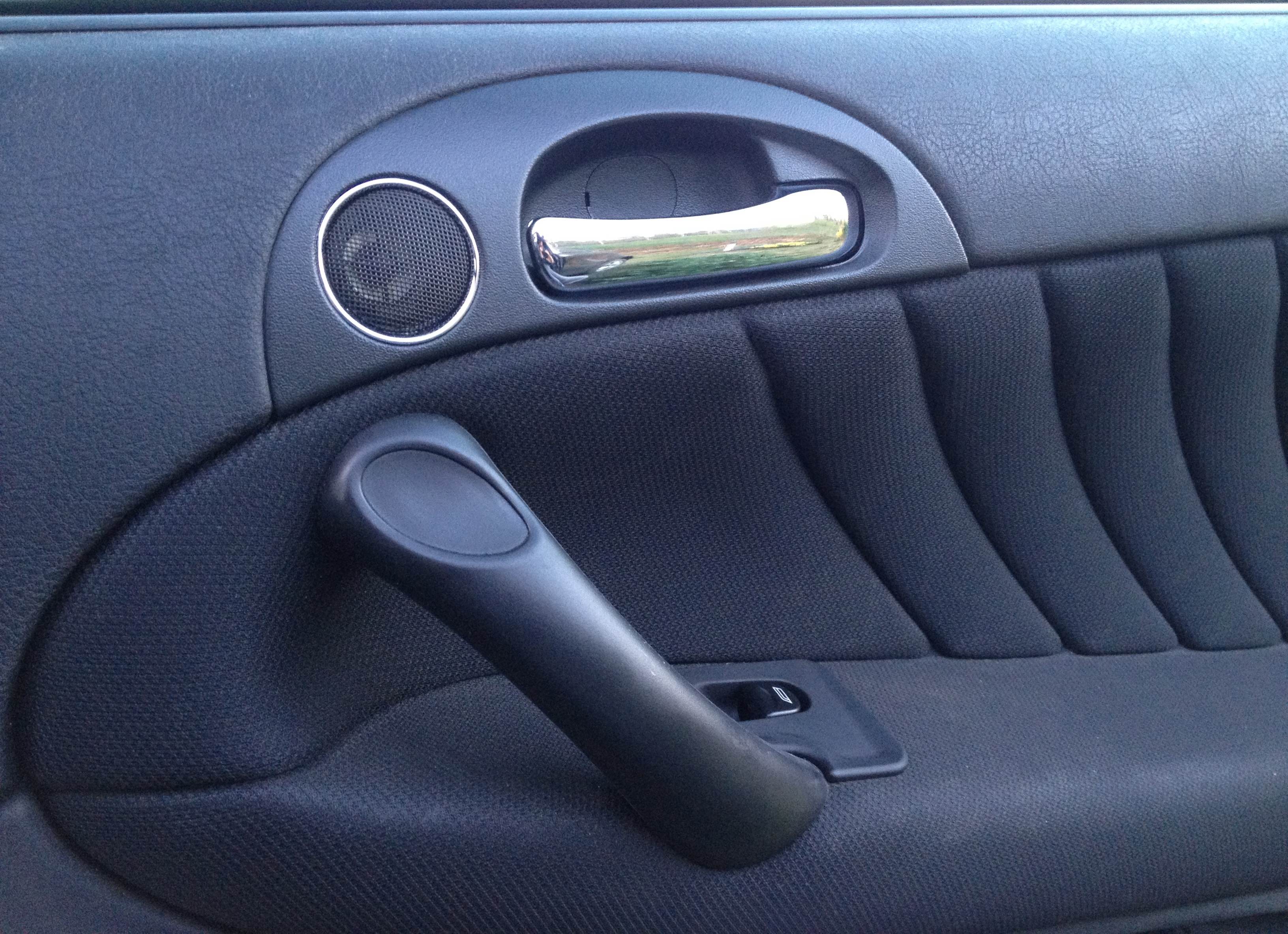

Ecco i risultati ottenuti:
PRIMA
DOPO
PRIMA
DOPO

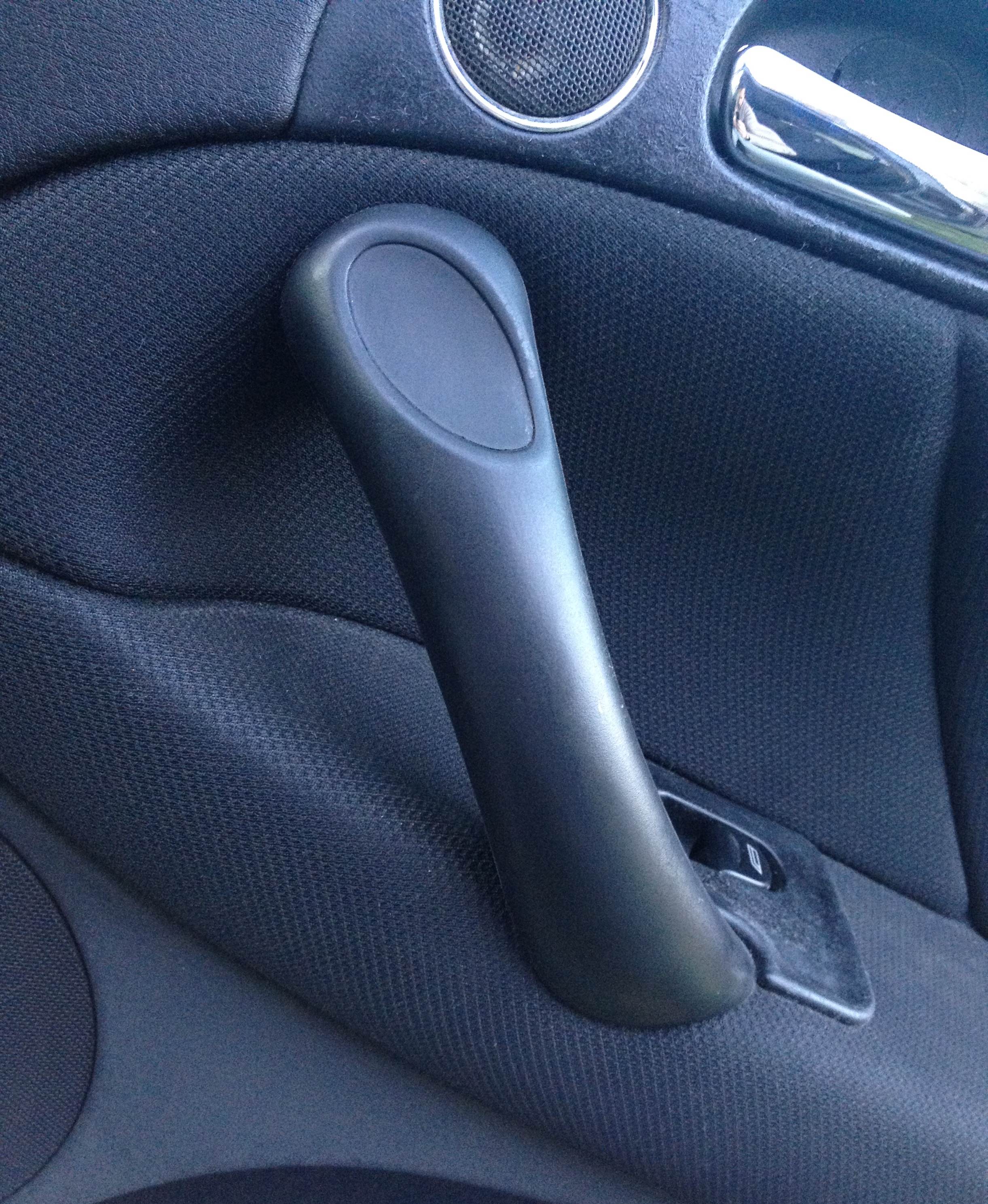

PRIMA
DOPO
PORTIERA TOTALE
