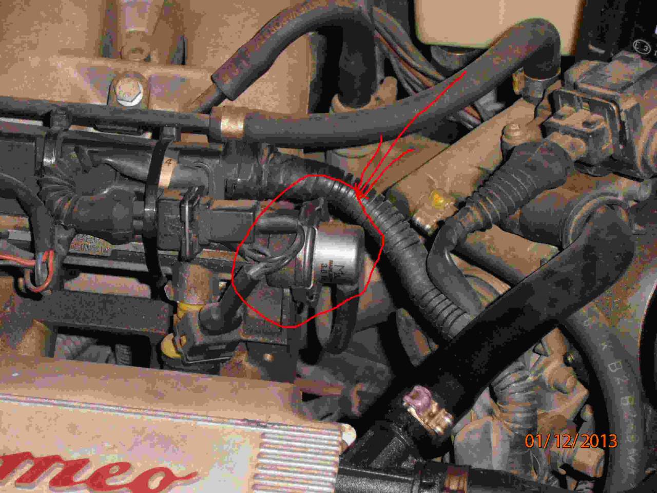

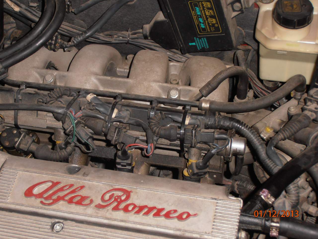

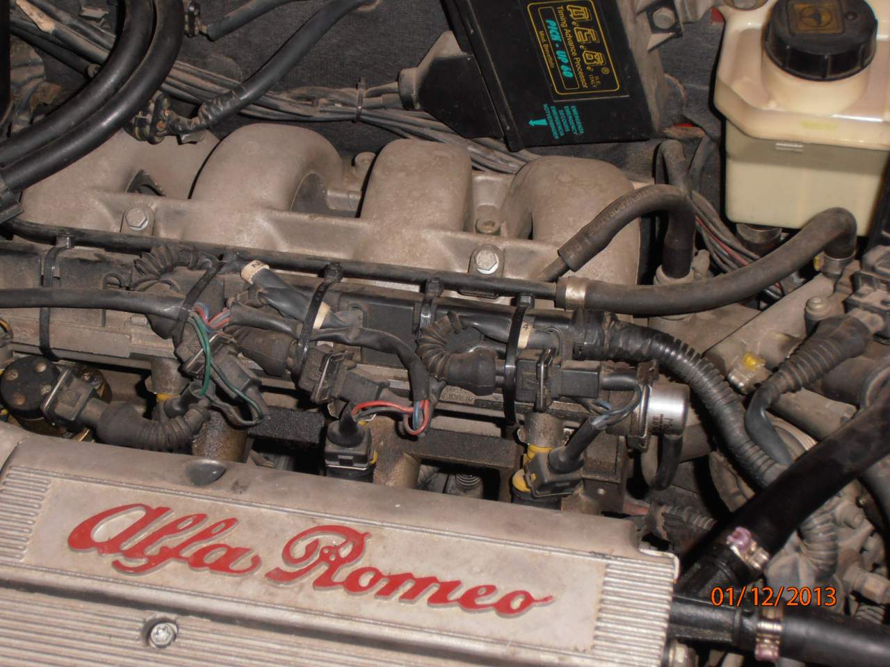

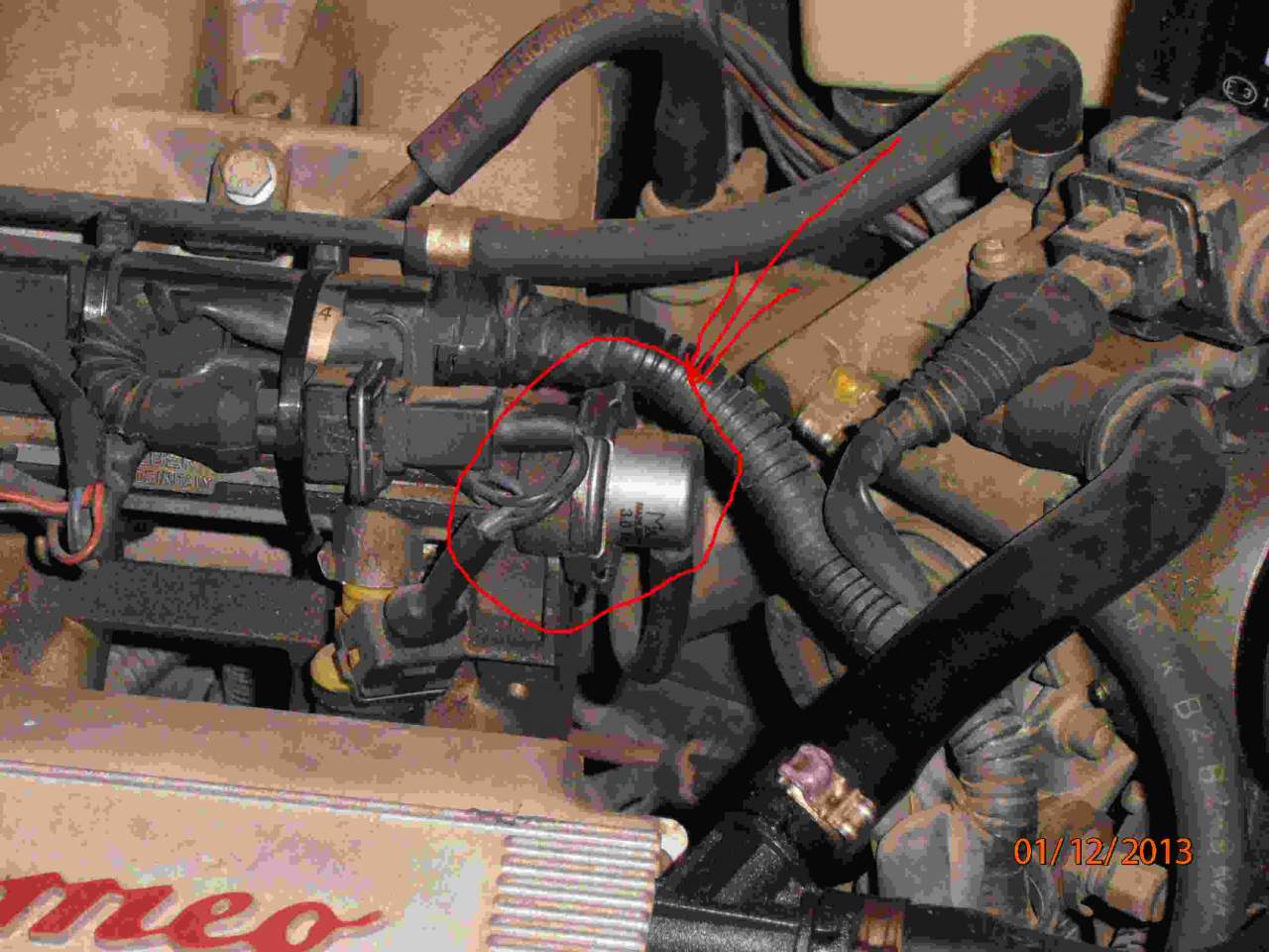

Tempo fa la 146 a metano di mio padre presentava più o meno gli stessi sintomi,bastavano 10-15 che rimanesse spenta e faticava non poco ad andare in moto,al contrario spegnendola e riaccendendola subito non aveva nessun problema.Dopo vari controlli a più riprese dal meccanico,questi si accorse che il particolare che ho segnato nella foto sul flauto degli iniettori faceva trafilare benzina all'interno della camera dei cilindri (a quanto mi ha spiegato) di conseguenza ingolfandola all'accensione.Da quando è stato cambiato il problema è sparito.

L'auto era sempre andata benissimo,a parte il fastidioso problema dell'accensione.Sinceramente non ricordo quanto era costato,perché me l'aveva finalmente sistemata in occasione di un tagliando tempo fa,dopo che ancora gli avevo rotto le palle perché riuscisse a sistemare sto problema.Lui ormai si era arreso,non sapeva più che fare.Infatti quando si accorse che era quello,rimase un po' stupito,inizialmente pensava che fosse ok.
