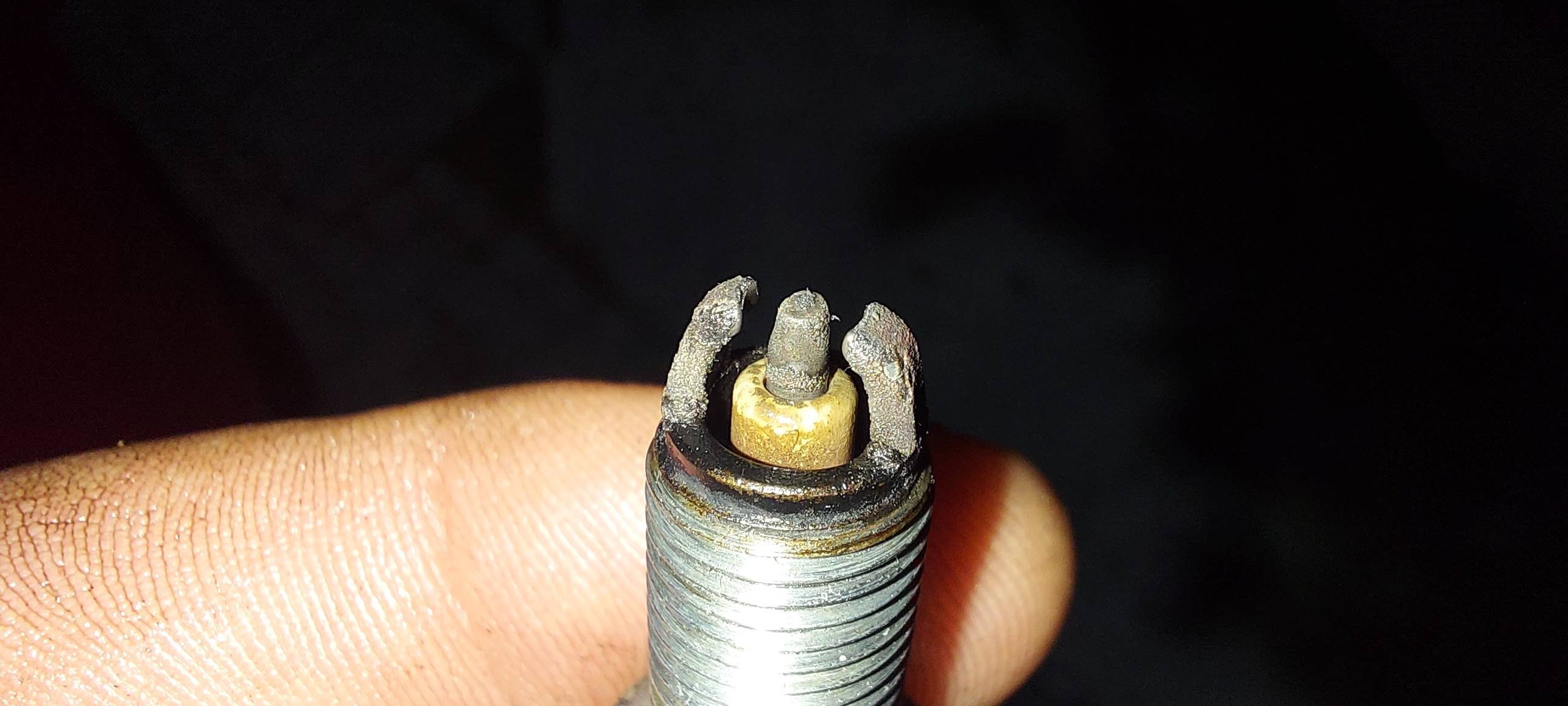

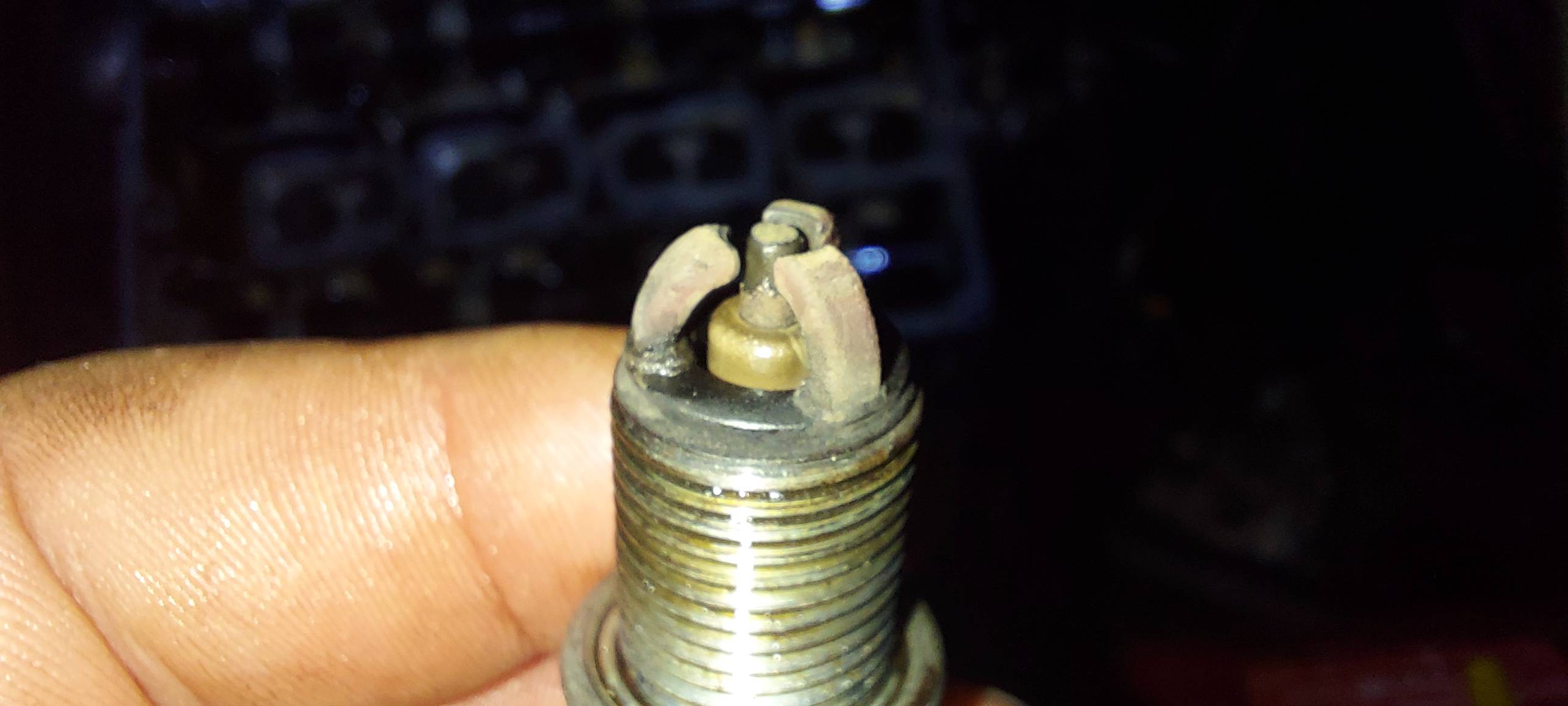

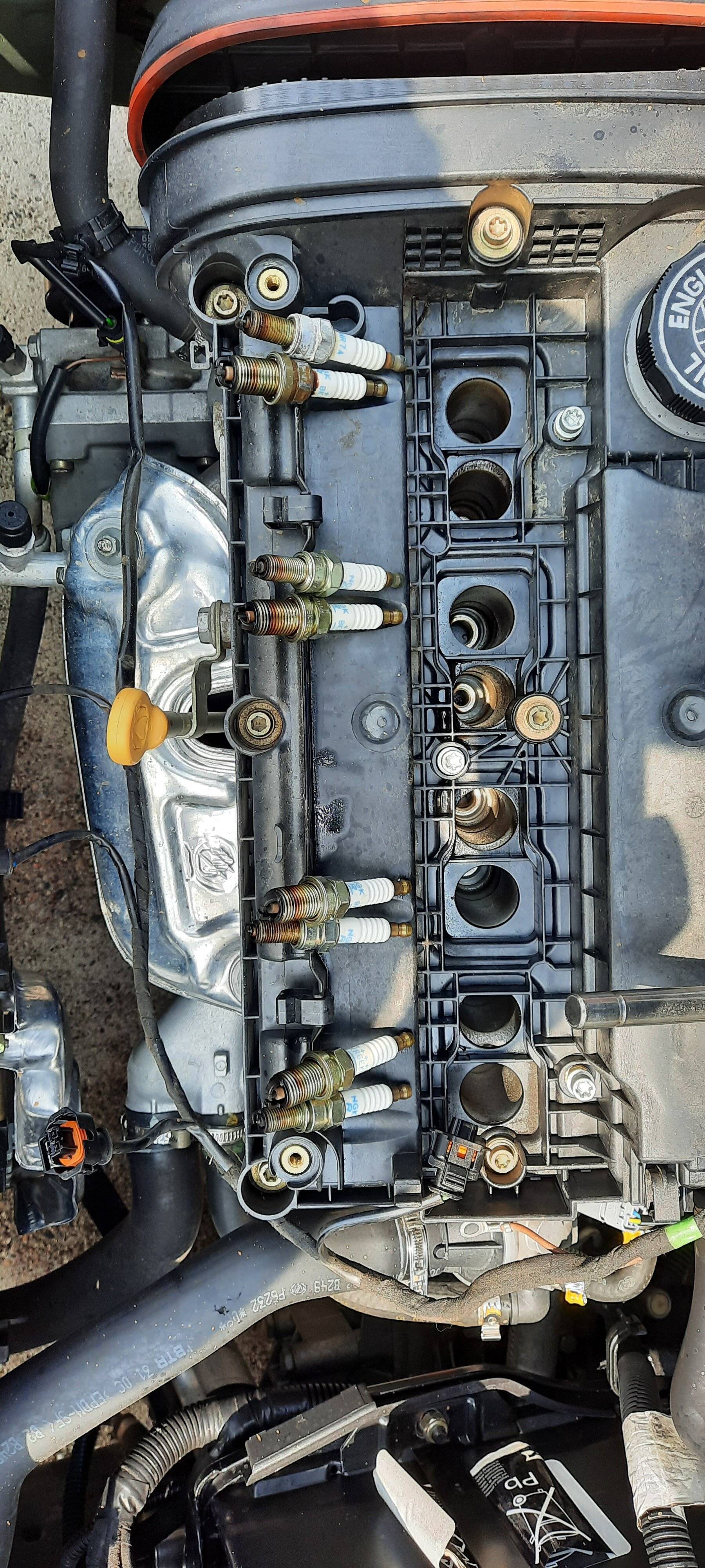

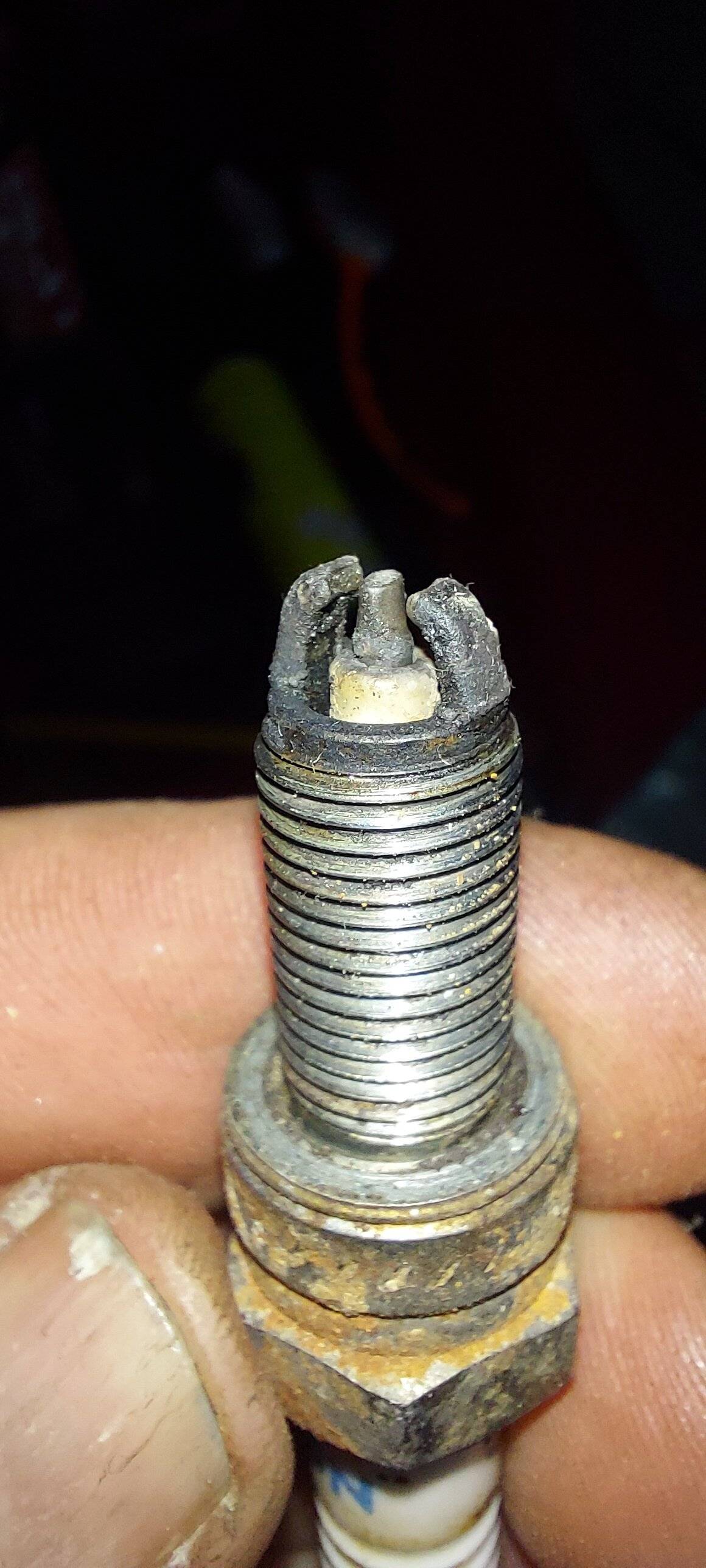

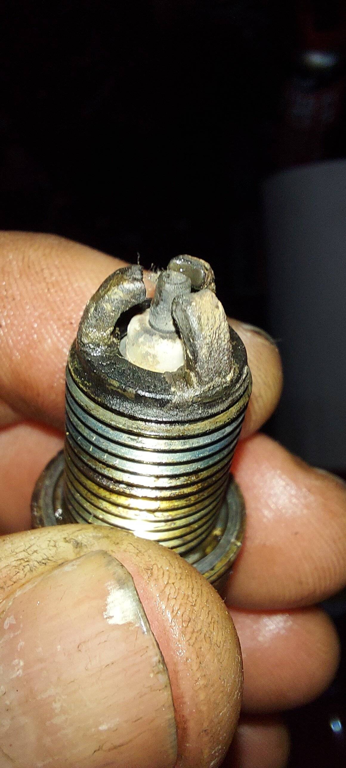

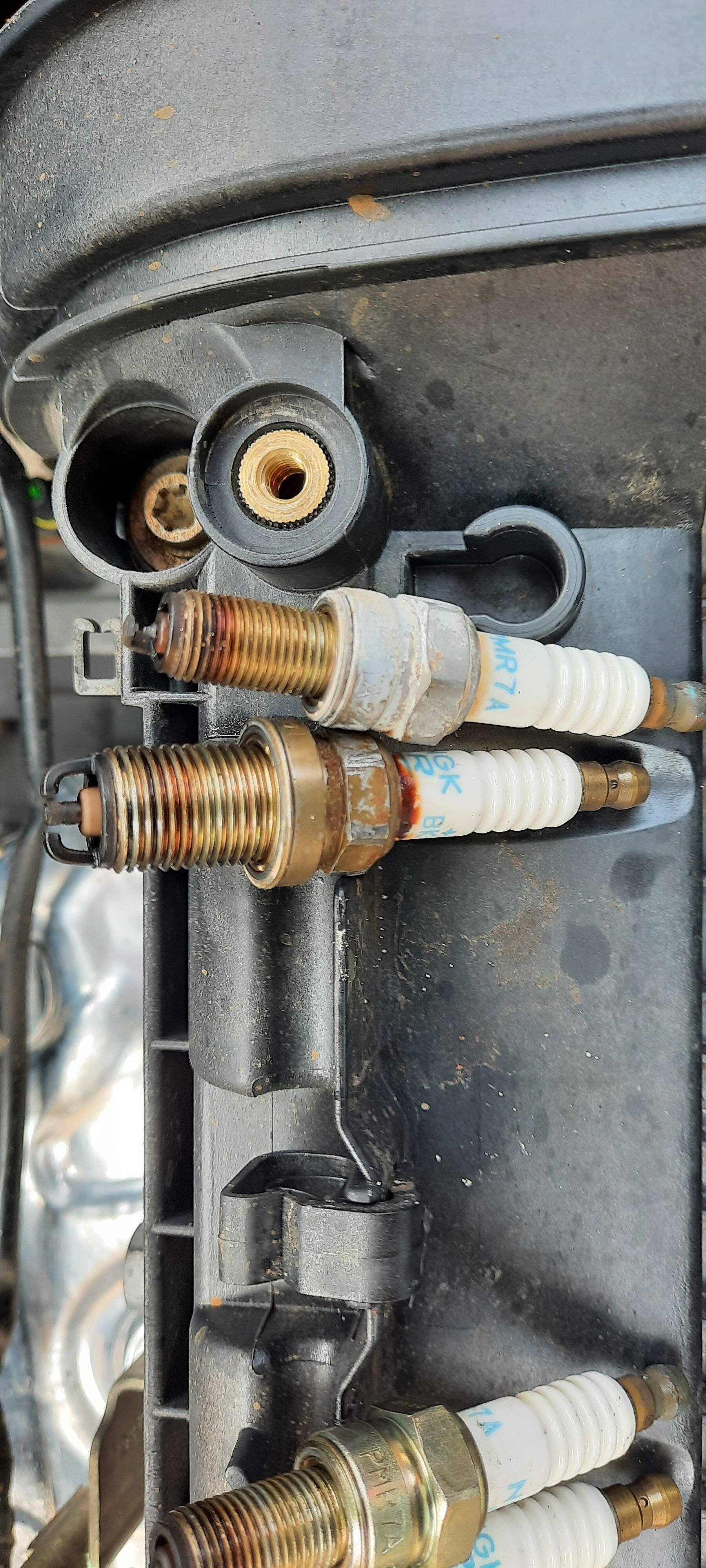

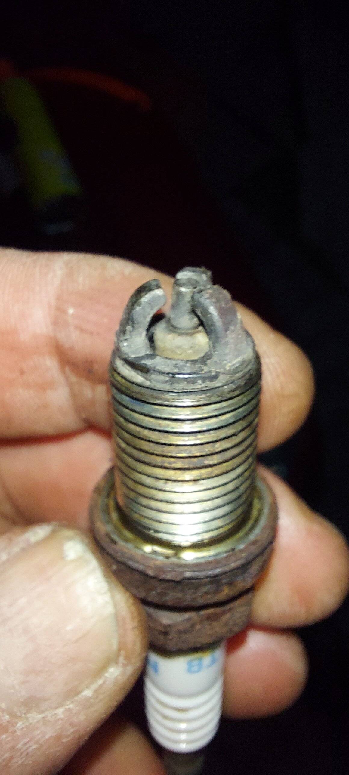

Ciao a tutti!
auto con 350mila km e non sapevo quando erano state fatte le candele
Che ne dite le cambio e le pulisco per bene?
Grazie

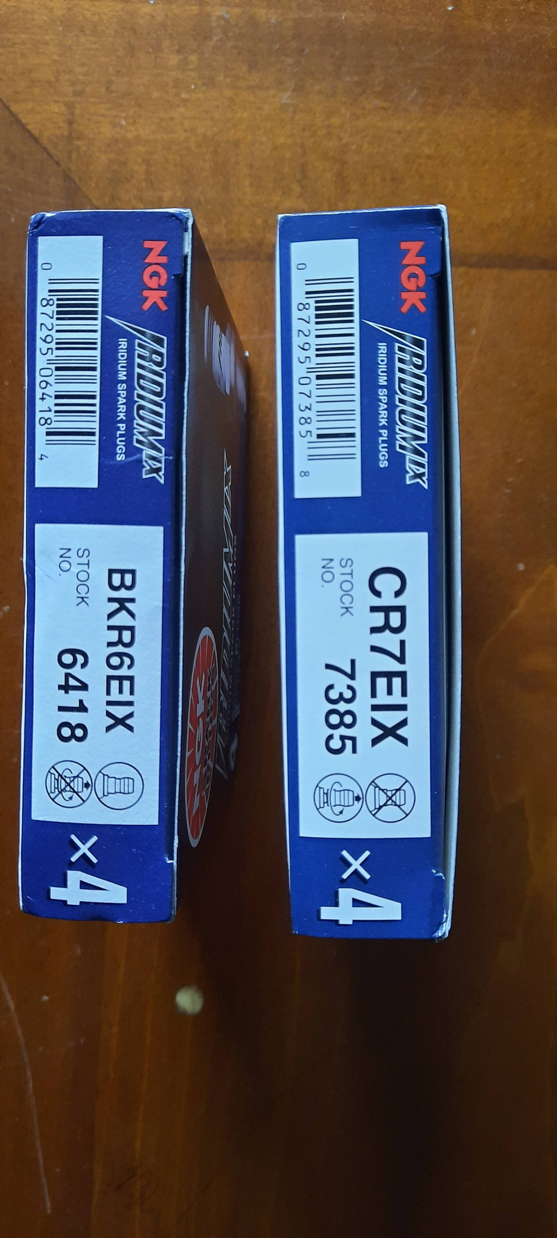

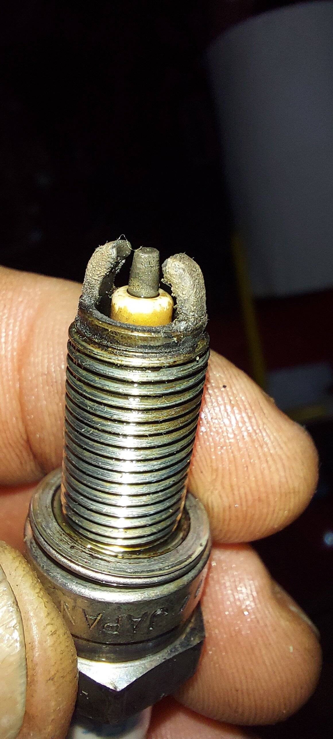

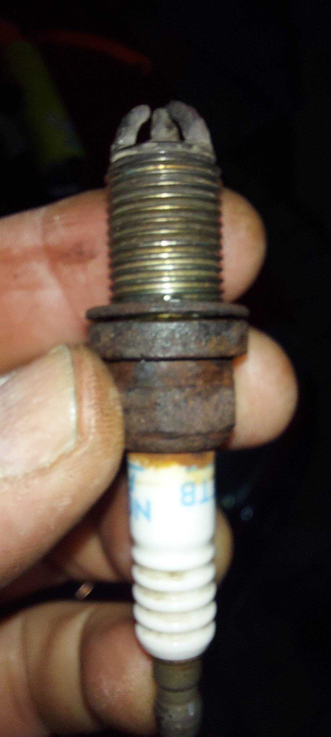

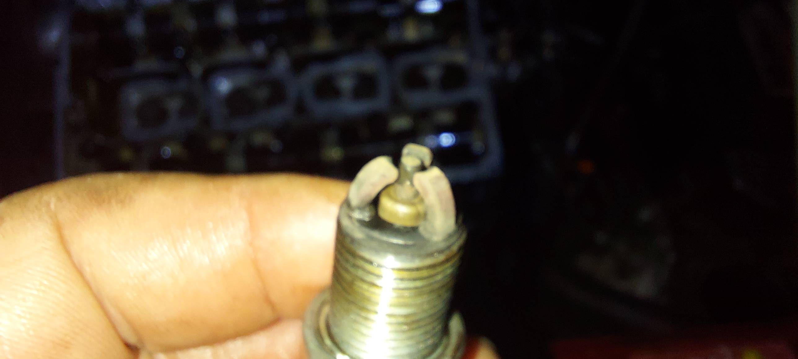

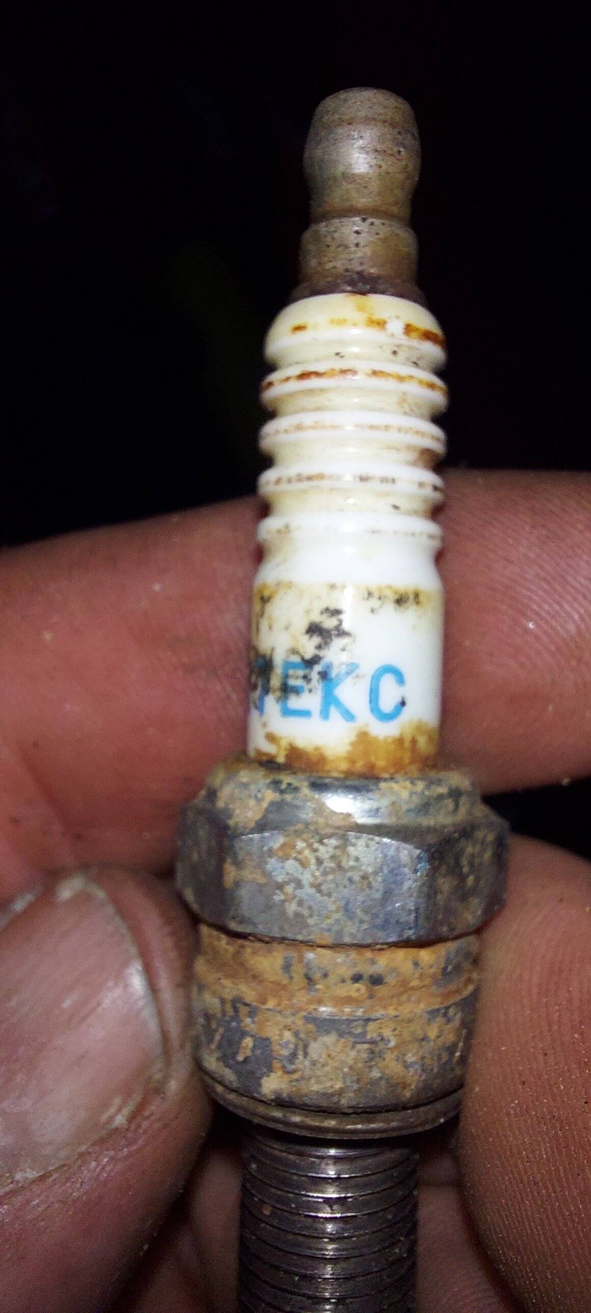

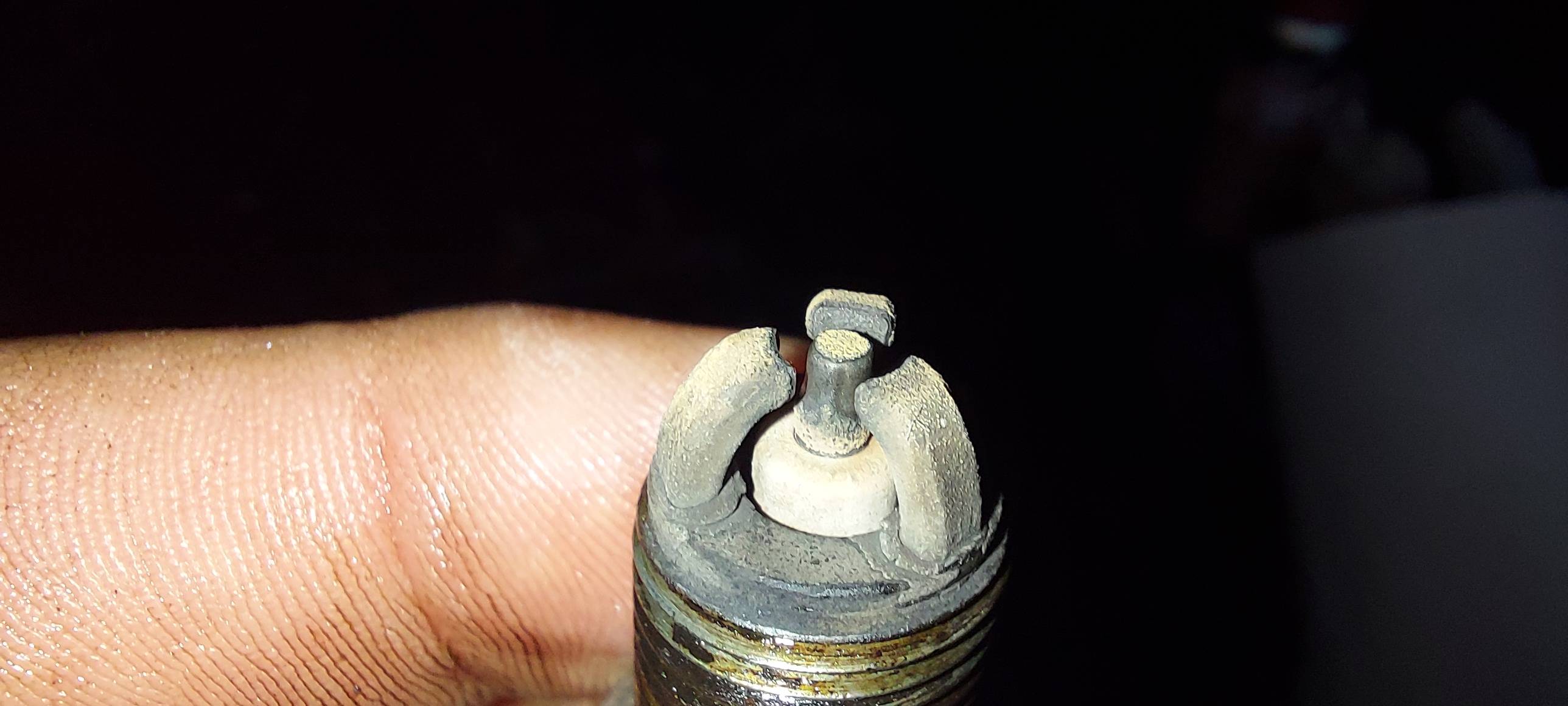

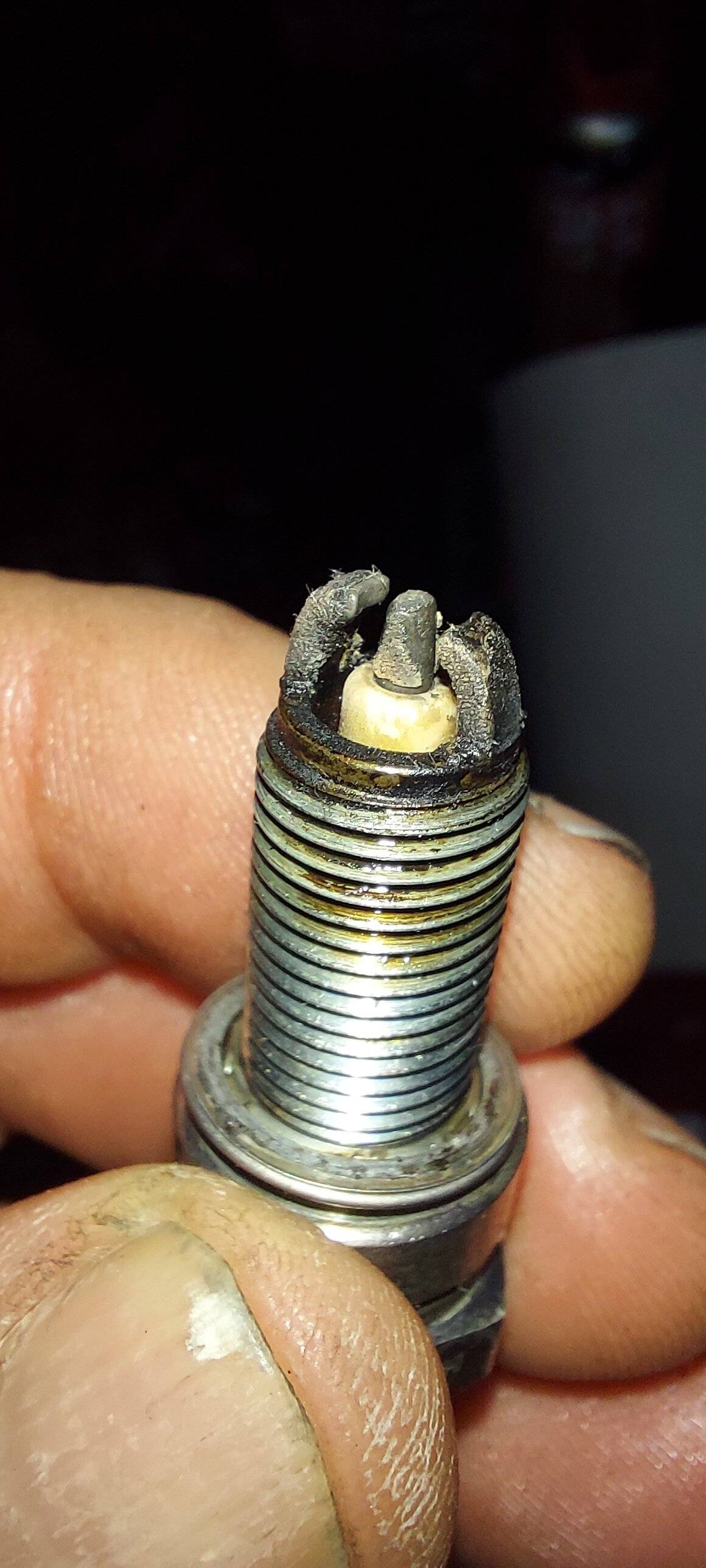

Sostituiscile immediatamente anche perché non sono neanche quelle originali specifiche. Le Ngk a tre punte sono per le versioni twin spark eco 1.6 105cv della 147 che montano ngk con elettrodo nichel/rame dalla durata di 60 000km, mentre le candele originali per tutti gli altri twin spark 16V Pratola serra hanno rispettivamente due punte le candele grandi e una sola quelle piccole con punta elettrodo al platino dalla durata di Centomila Chilometri.

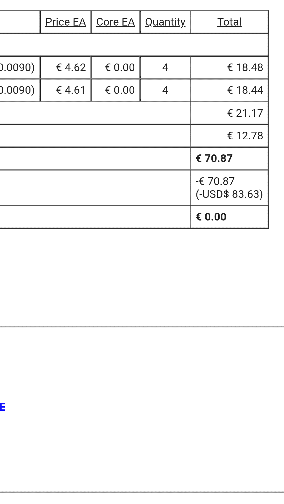

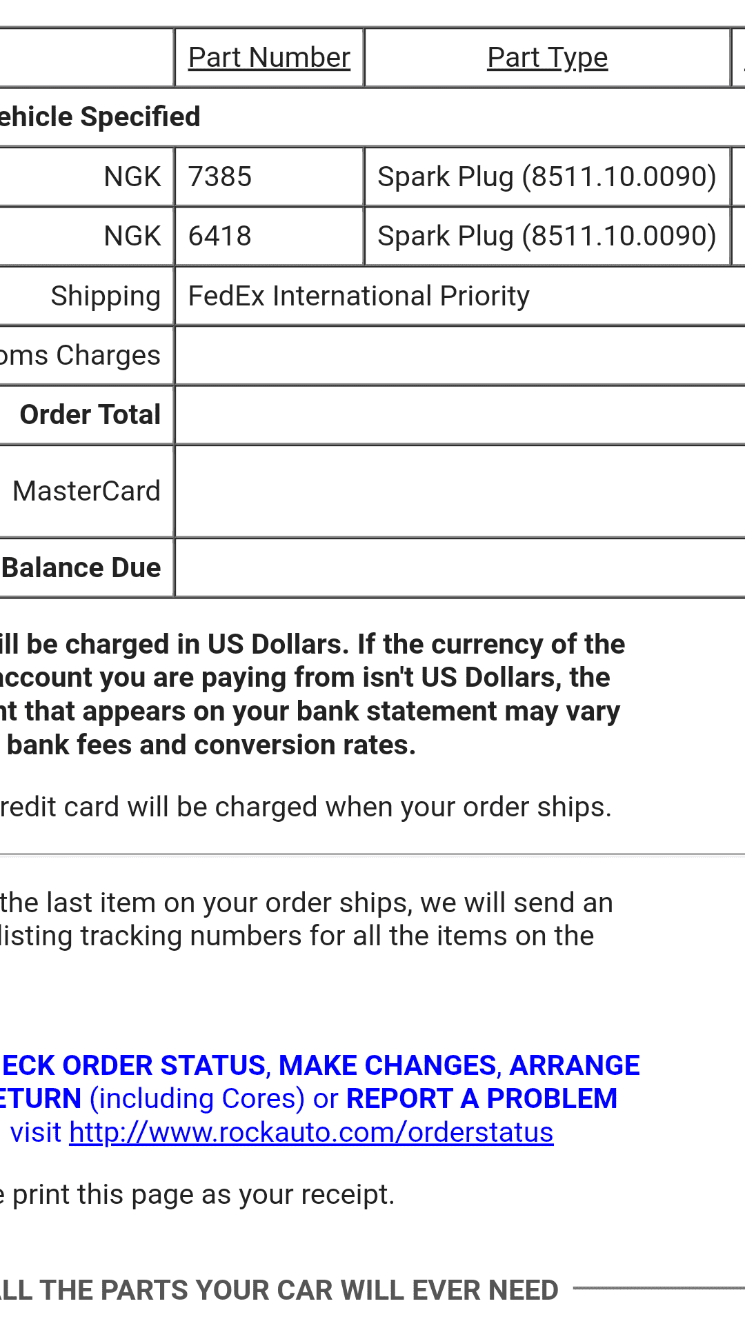

Con questo intervento ti facilito anche la scelta delle candele dicendoti immediatamente di ordinarle Direttamente dal sito internet amerdicano rockauto risparmiando oltre duecentomila Lire rispetto al mercato europeo e italiano.

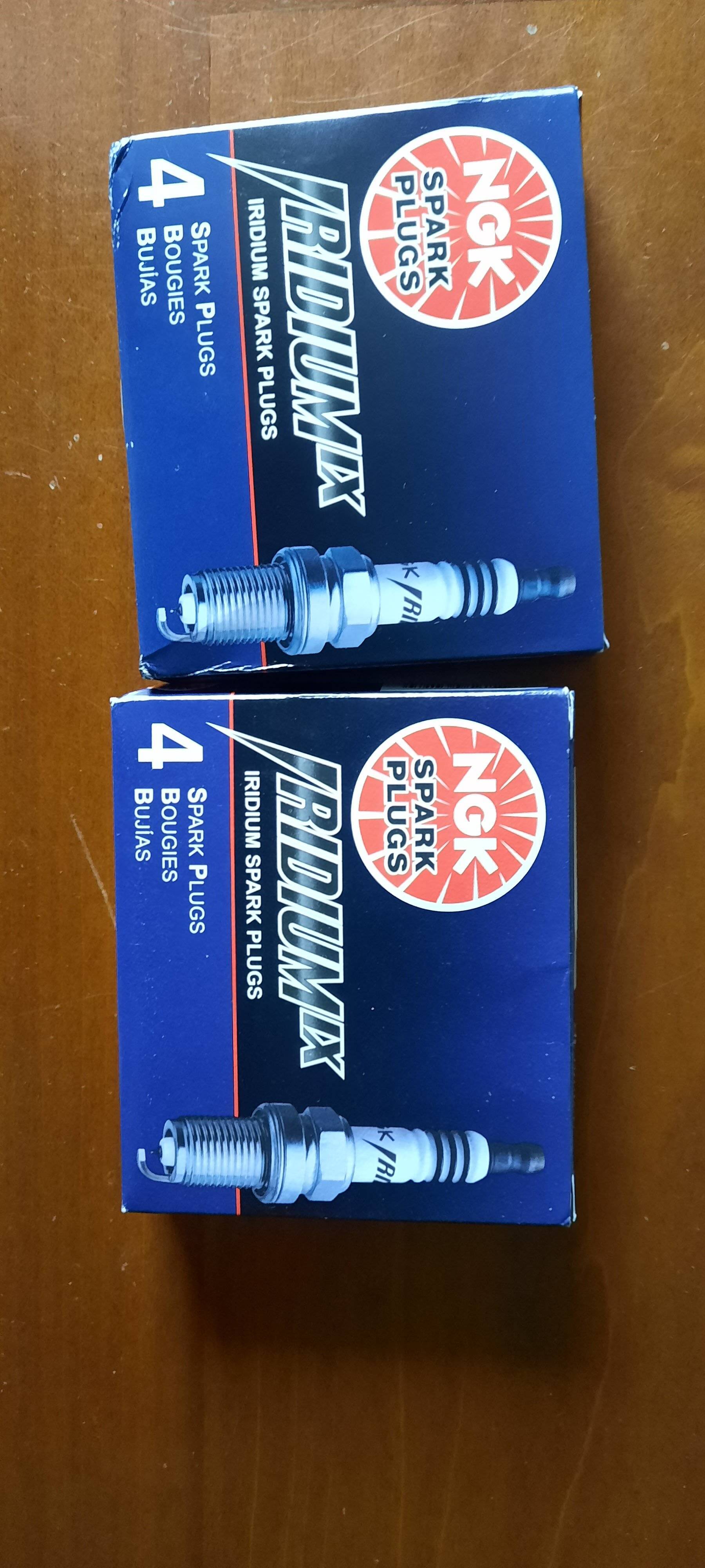

Avendo anche l'impianto a gas, le candele migliori risultano le NGK con elettrodo all'iridio.
Messaggio nella discussione '156 TS 1.8 106kw valore di CO (monossido di carbonio) troppo alto, cosa verificare ?' 156 TS 1.8 106kw valore di CO (monossido di carbonio) troppo alto, cosa verificare ?
No no lascia stare, sono candele obsolete oramai e ti costano più del doppio rispetto a quelle all'iridio. Inoltre quest'ultime sono di gran lunga molto più performanti e durature.
Presta la massime attenzione e cura durante il montaggio e procurati una dinanometrica SERIA che abbia un intervallo si regolazione tra i 5 ed i 50Nm. Le candele vanno serrate alla coppia di serraggio precisa. Prima di avvitarle cospargi la parte filettata e la rondella con la pasta antigrippante per alte temperature.
