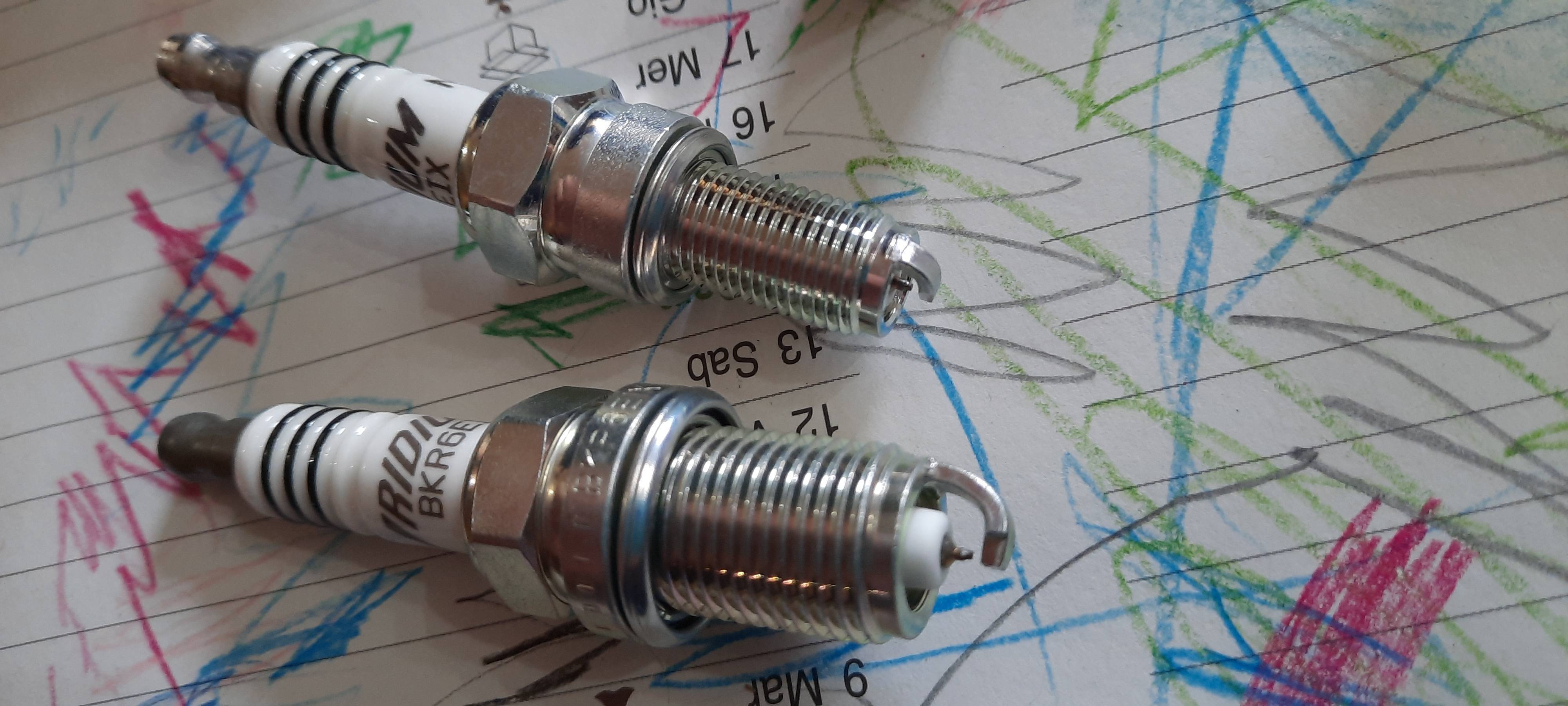

no scusa QUANTO la coppia di serraggio, ho già 2 chiavi apposite
#12
12Nm le piccole
28Nm le grandi c'è tutto nella guida video.
#14
#15

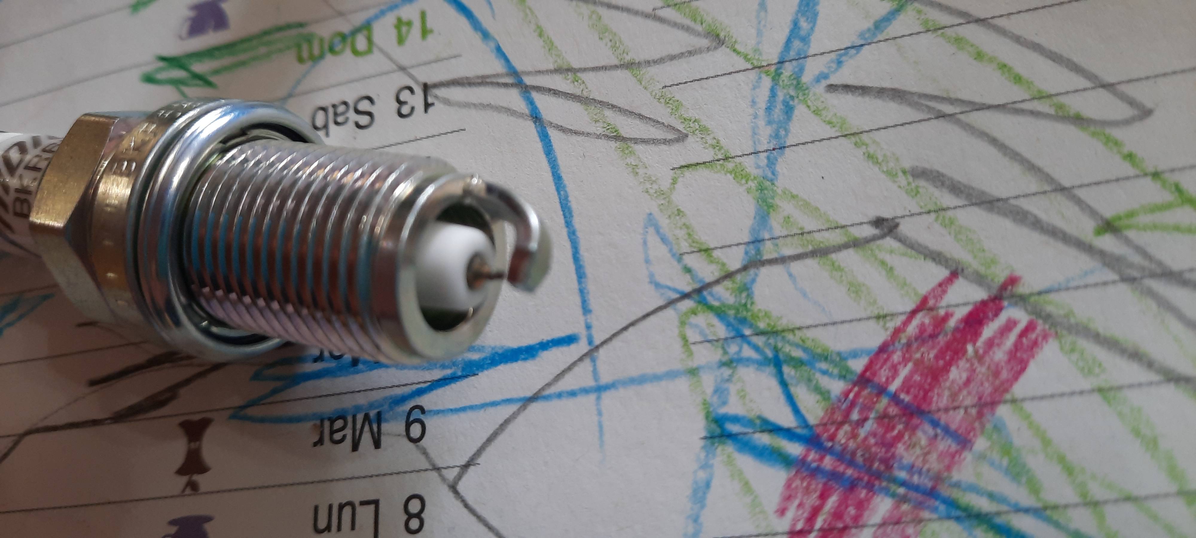

quindi entrambe ad elettrodo singolo?
anche con gpl vanno bene queste?
#16
Queste sono le Uniche candele specifiche per la combustione a gas. L'intensità e l'innesco della scintilla di queste candele è migliore rispetto a quelle concepite vent'anni fa.
Io oramai le monto da diversi anni e non ho neanche l'impianto a gas. Il motore gira uno Zenith.

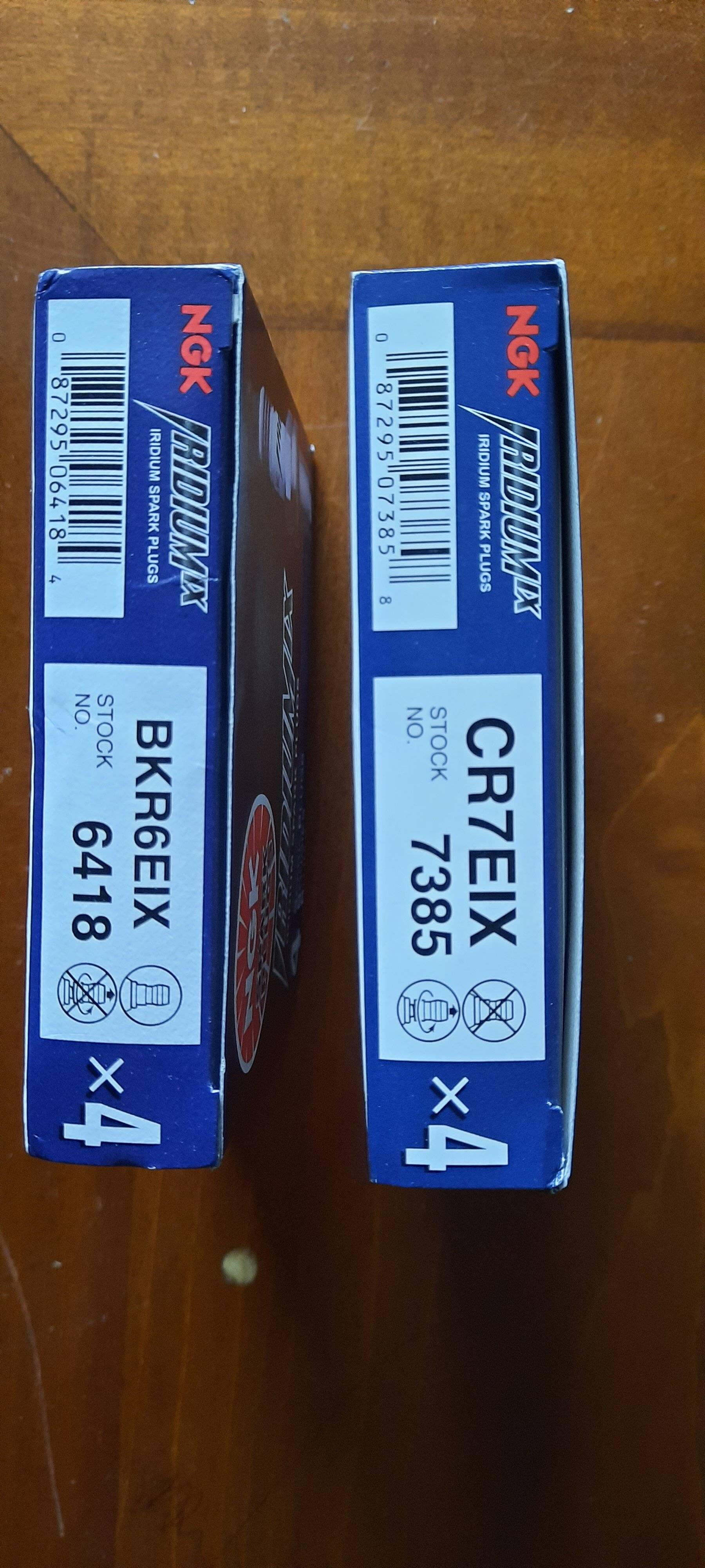

comunque candele ordinate su amazon mi arrivano domani
#19
Bezos vende le ngk iridium con quel codice? Quanto te le ha fatte pagare??
#20
di 8 euro 125
